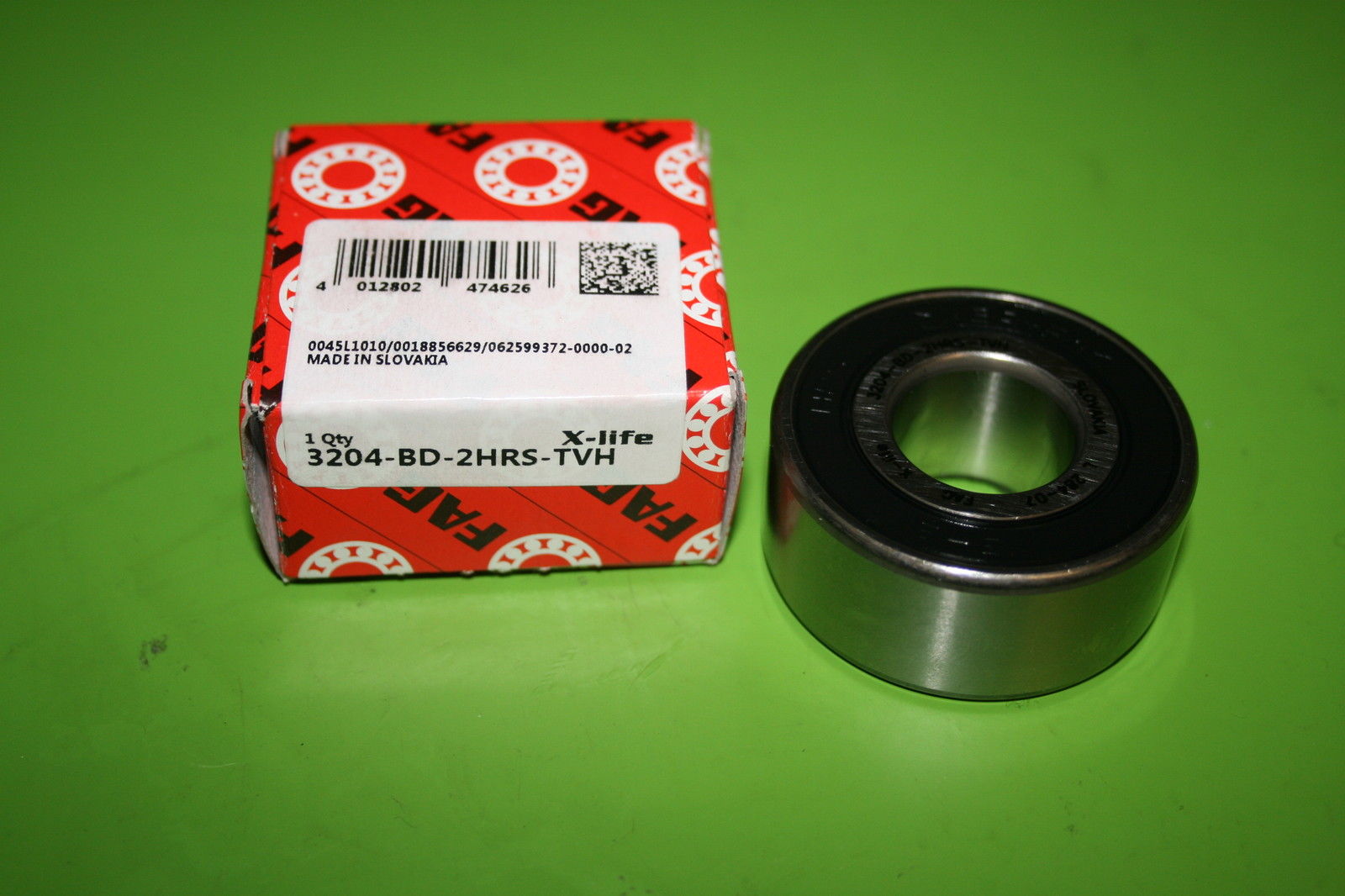

Nach einem Auffahrunfall im Sommer spürte ich bei entlastetem Vorderrad ein "rubbeln" im Lenker.
Also Lenkkopflager gewechselt.
Das neue Lager aus der Bucht:s-l1600.jpg
Nach dem Einbau (Lenkkopflager) schien alles wieder in Ordnung zu sein.
Doch ein paar Tage später trat das "rubbeln " wieder auf,
weshalb ich auch das Kugelkopflager wechselte.
Aber auch das änderte nichts an der spürbaren Rastung,
die definitv aus dem Lenkkopfbereich kommt.
Die Fahreigenschaften sind nach wie vor gut.
Geradeauslauf (auch freihändig) ohne Mängel.
Kein Spiel im Lager feststellbar.
Lastwechsel und Kurven fahren - sauber und ohne Probleme.
Das rubbeln ist während der Fahrt und bei belastetem Vorderrad nicht zu spüren.
Es ist nicht das erste Steuerkopflager, das ich gewechselt habe.
Aber das erste bei der elferQ.
Ich glaube zwar nicht, daß ich beim Einbau etwas falsch gemacht habe, kann mir aber auch nicht vorstellen, daß ein neues Lager schon kaputt sein soll.
Bevor ich jetzt schon wieder ein Neues einbaue, wollte ich mal um Eure Ratschläge bitten.

Beim Auffahrunfall wird der Kugelkopf deutlich stärker belastet als das Lenkkopflager in der oberen Gabelbrücke.
Ist der auch erneuert worden?

Ja, habe ich auch erneuert.
Ich habe an beiden ausgewechselten Lagern keine offensichtlichen Schäden feststellen können.
Die Rastung ist auch eher ein frequentes rattern und kein schlagen .
Spricht also auch eher für Lenkkopf.

Ich würde den Lagersitz vermessen. Kann gut sein, dass der Oval ist und daher im Randbereich klemmt. Ich würde das einzelne Lager, nach Möglichkeit im eingebauten Zustand, auf das Rubbeln prüfen.
Was ist mit Radlager? Achse gerade? Am stärksten werden wohl die Gabelholme belastet.
LG Flo

Lagersitz muß ich wirklich mal prüfen.
Achse, Radlager sind in Ordnung.
Gabelholme sind optisch gerade und dann müsste doch eigentlich was am Fahrverhalten zu spüren sein.(?)

Naja, "rubbeln" würde ich darunter zählen ...
Beim Fahrwerk verschwimmen Ursache und Symptom gerne. Besonders bei Stürzen/Unfällen.
