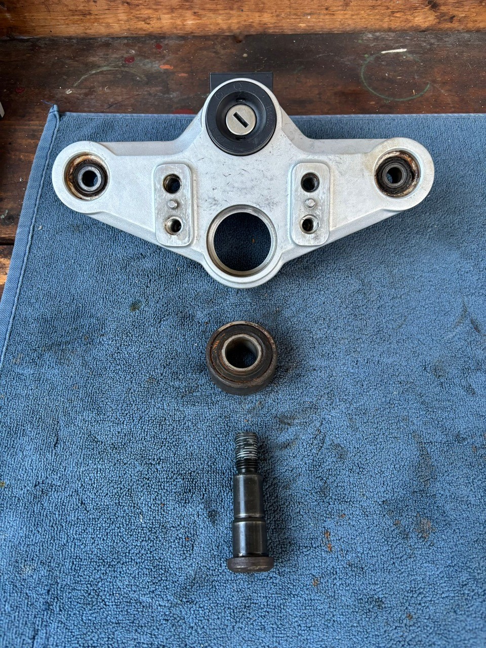

Hi Daddy Tool,
vielen Dank für deine Antwort. Ich habe mir Loctite 648 bestellt. Werde das Lager am Samstag einmal einkleben. Was meinst du mit „Da muss man aber wissen, wie gering der auszufüllende Spalt ist.“. Welcher Spaltmaß würde noch gehen? Bei mir wackelt das Lager so, dass ich es mit bloßem Auge sehe. Darf es im 10tel oder 100tel sein? Würde am WE einmal mittels Fühlerlehre messen.
Nochmal vielen Dank für deine Antwort.
Vg
wird für die Verwendung bei verschlissenen Lagersitzen empfohlen, ohne Angabe von
Carsten
Loctite 638 füllt Spalte bis 0.25mm, 660 dient zum Befestigen von Lagern in verschlissenen Sitzen (Lager fällt in Sitz, aber kein Spalt zu erkennen), 648 dürfte in die gleiche Region fallen.
