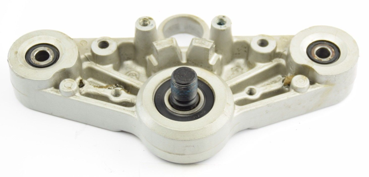

Hallo, ich hatte ja im Urlaub einen kleinen Umfaller mit meiner 1100 GS, wo sich beim Aufstellen der Lenker verbogen hatte. Und nun habe ich festgestellt dass das Lenkerschloss nicht mehr Abzuschließen geht. Was könnte da die Ursache sein? Hat vorher noch geschlossen!

im Rahmen sind zwei große Löcher….so 12mm oder so und da wird je ob Du links oder rechts abschließt ein Bolzen ausgefahren der da rein passt. Wenn die Kiste im abgeschlossenen Zustand aufgehoben wurde kann der verbogen oder gebrochen sein.

Schau mal nach den Anschlägen an der oberen Gabebrücke ob da was abgebrochen ist ,weil dann geht der Lenker weiter rumm un der Bolzen kann nicht anschnäbeln/einrasten
ja, wenn der Anschlag deformiert ist versucht man an der falschen Stelle den Bolzen auszufahren und trifft das Loch nicht, aber dann muss es ja noch auf der anderen Seite gehen. Wenn beide Seiten nicht mehr gehen ist der Schließbolzen defekt.
Man kann das mit der Hand erfühlen wenn man von unten mit der Hand in den Rahmen langt während man abschließt, dann spürt man den Bolzen.
An meinem Scrambler gehts, an einer normalen 1100 brauchst evtl. eine Zweite Person.

Asche auf mein Haupt! War mein eigener Fehler, habe bei der Montage von der Bagster Tankhaube den Oberen Riemen falsch durchgezogen und ihn genau vor die Löcher gelegt. Sorry für die Aufregung, aber Danke für die vielen Tipps was es hätte sein können.
