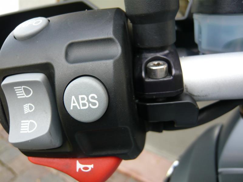

kann mir jemand weiterhelfen bzgl. der Lenkerarmaturen? Habe folgendes Problem:

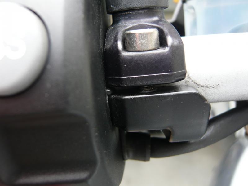

Hatte zuerst zwischen Spiegel und Armatur einen kleinen Spalt wie auf dem ersten Bild. Dann jedoch wackelt die Armatur zum Spiegelende auf dem Lenker etwas (2mm).
Wenn ich wie auf dem zweiten Bild den Spiegel näher zur Armatur befestige wird es nicht mehr so wackelig. Muß die Kunsstoffnase zwischen die Spiegelbefestigung wie auf dem zweiten Bild oder muß tatsächlich ein Abstand sein?
Ja, die Kunststoffnase muß zwischen die Spiegelbefestigung wie auf dem zweiten Bild.
Mit anderen Wort, der Kombischalter muß ganz an den Spiegelhalter gerückt werden und die Nase muß am unteren Teil der Spiegelbefestigung aufliegen.

sieht bei mir genauso aus und es wackelt auch etwas. Scheint normal zu sein. Läßt sich auch nicht anders befestigen. Beim Bekannten auch das gleiche.
Grüsse Intruder

ist halt nun die Frage ob die Plastiknase der Armatur nin mittig in der Spiegelbefestigung sein muß......dann würde nämlich fast nichts wackeln.....

mmmhh,
Wie schon geschrieben: Die Nase liegt immer unten auf, obwohl in der Anleitung nicht im Detail darauf nicht genau eingegangen wird, ob die Nase unten, oben oder in der Mitte sein soll -warum auch bei 1°-2° Winkeldifferenz ?
Mit dem von BMW angegebenen Drehmoment von 5Nm wirst du den Spalt nicht schliessen können ... aber vielleicht geht es ja mit 50Nm ;-)
Etwas wackeln ist normal.
lG,
Lupusz
