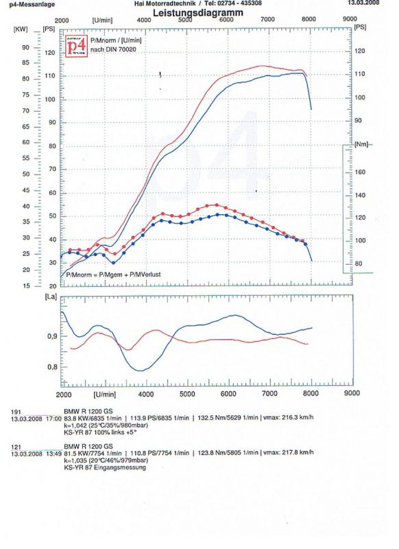

....hm ! meine stand mit der Komplettanlage besser im Futter
( Eingangsmessung ) :rolleyes:
aber mit Rapidbike und abstimmung ist es der HAMMER :D

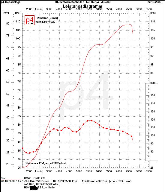

meine Kurve
Hier also meine Kurve, alles original (Abstimmung und Auspuff). Die Delle bei 4500 u/min merke ich sehr, die bei 6000 eigendlich nicht. So sind die Kurven halt die eine sache, wie sich es im Betrieb darstellt eine andere...
Nach Aussage vom Tuner Lambda-Kurve optimal, also Abstimmung gut und somit in der Ausstattung nichts zu verbessern...
Das ist voellig normal fuer eine '08. Wieviel Km hast Du denn jetzt runter?

Herzlichen Glueckwunsch, eine schoene Kurve!
- Ist die blaue mit SR Komplettanlage aber oder Rapdibike?
- Die Lambdasonden sind mit Rapidbike wohl nicht mehr in Funktion, nehme ich an?
die blaue ist mit Komplettanlage ,( Laser-Krümmer ,Akra.Hexa.ESD ) ohne RP
die rote ist mit gleicher anlage aber mit RP und abgestimmt .
Das sind SodaLambdasonden die sind nur so da ;) :D

Oh, darum das fette Gemisch um 4000.
Faehrt sich bestimmt gut mit rot.
