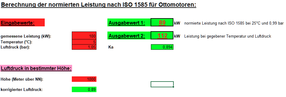

danke für die ausführlichen Darlegungen. Natürlich habe ich den Leistungsverlust Ender der 80er Jahre auf einer Yamaha 600 am Stilfser Joch auch selbst gespürt. Im Leerlauf wollte sie aufgrund des zu fetten Gemischs laufend ausgehen. Ich hatte das immer auf das zu fette Gemisch bezogen, was primär nicht falsch ist. In meinem Thread hatte ich lediglich bezweifelt, dass Luftdruck und Temperatur den Einfluss des Luftwiderstandes kompensieren werden. Aufgrund deiner Ausführungen habe ich daher gesucht und bin sogar auf eine Excel-Datei zur Berechnung gestoßen. Man muss dann selbst keine Formeln wälzen. Das ist der Link:
Leistungsberechnung in Abhängigkeit der Temperatur und Höhe (Luftdruck) - BMW-Drivers
Damit dann diese Zahlen:
Wenn man bei 1050 mbar und 5 °C die Leistung mit 100 KW misst, dann bringt der Motor nach der Berechnung gemäß der entsprechenden ISO-Norm nur noch 89 KW Leistung bei 25 °C und 990 mbar, also 11% weniger. Mit der Mehrleistung bei niedrigeren Temperaturen und höherem Luftdruck wird damit der Anstieg des Luftwiderstandes bei Otto-Saugmotoren zu einem großen Teil kompensiert, wohl aber nicht vollständig. Die Absenkung auf 970 mbar wird dann noch mal 2 KW ausmachen, damit liegt man in Summe etwas unter dem Anstieg des Luftwiderstandes von 16%, so dass der Verlust bei der Maximalgeschwindigkeit deutlich geringer ausfallen wird.
