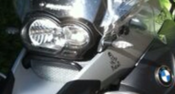

Nachtrag :Ich hatte ja berichtet das das Windleitblech (es ist aus Kunststoff wohlgemerkt) das sich vor der Lampe am Ölkühler befindet, angepasst werden muss
Ach ja ........habe ADV und musste nichts ausschneiden!
An was kann es denn liegen, dass man beim K50-Look das Windleitblech ausschneiden muss, oder nicht?
Diezwei hat eine TÜ GS Adventure von 2012.
Fränkie, was ist deine Adv für ein Baujahr?
Kann jemand was zur Einbausituation bei der normalen GS (nicht GSA) sagen? Möglichst mit BJ.
Danke!
Grüße Uwe

Umbau funktioniert problemlos. Habe mir den Scheinwerfer selbst in Hongkong über Alibaba bestellt.

Ja passt, kann leider vom Handy keine Bilder hochladen, habe den aber bei der 2007 GS mit Bügel eingebaut
