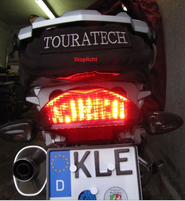

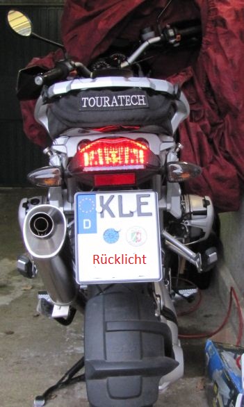

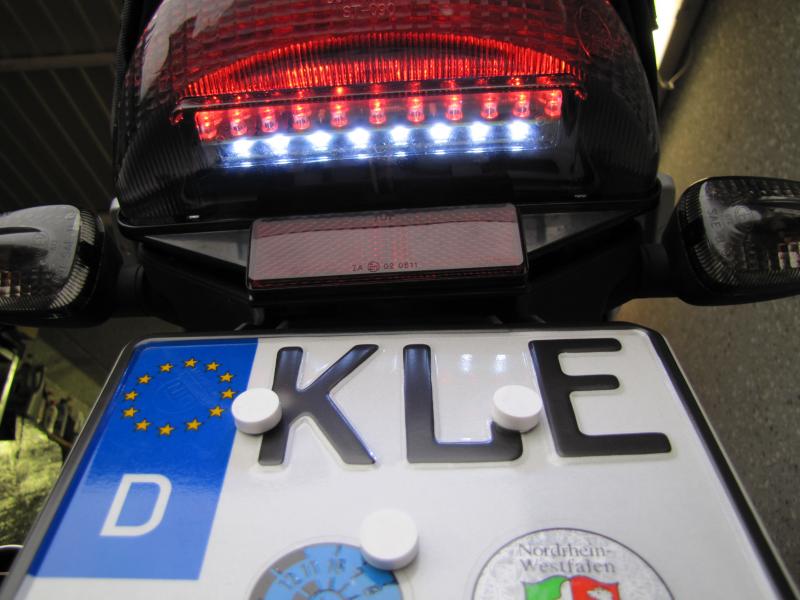

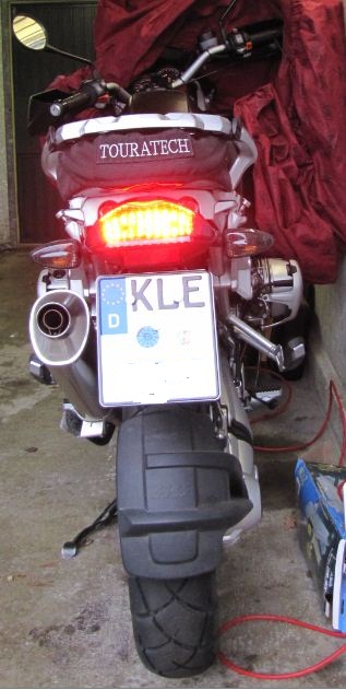

wie passend. Habe heute auch Fotos gemacht:

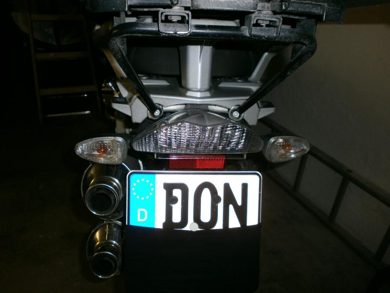

Wer hat das weiße Led Rücklicht verbaut und wie schaut es im Ruhezustand(also bei abgezogenem Schlüßel,ohne Zündung) aus?
Gruß Mügge

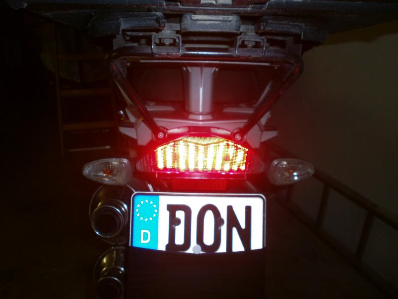

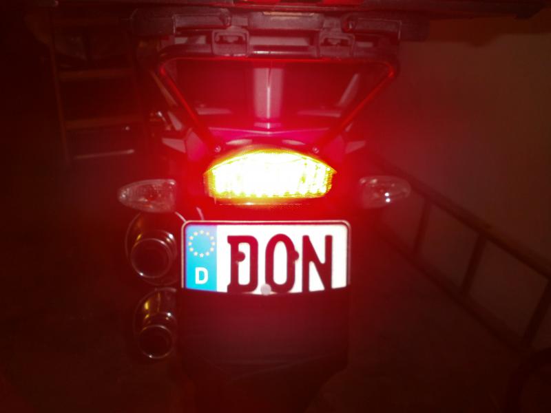

Hier das Weiße LED Rücklicht, auch von der Bucht.
