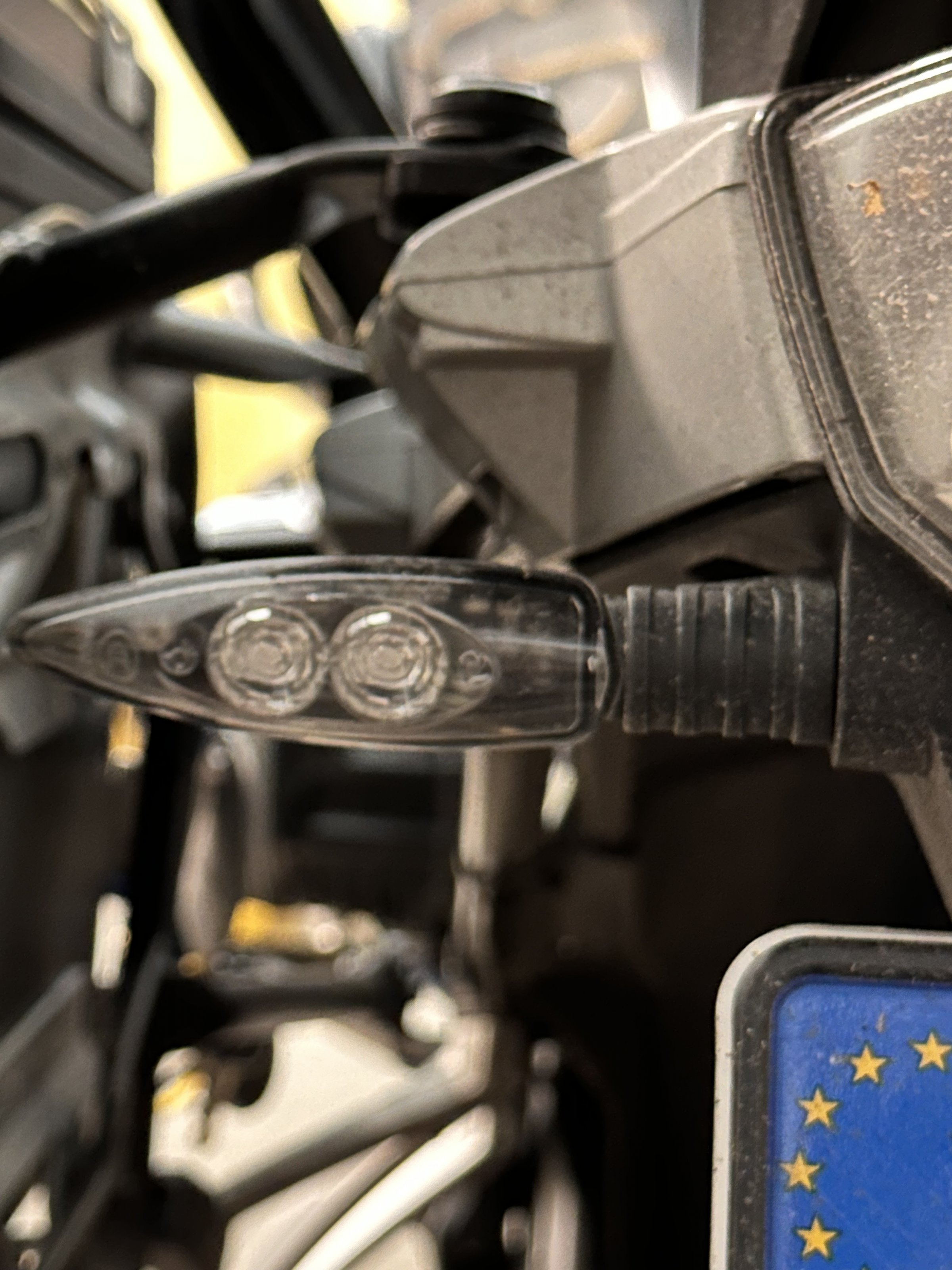

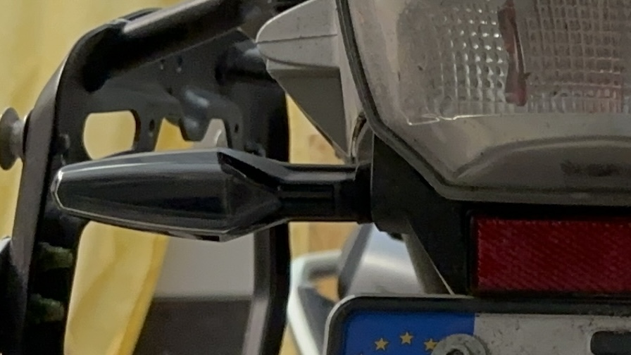

Gibt die zwei Möglichkeiten die alte LED Variante oder die neue (nur Blinker)
