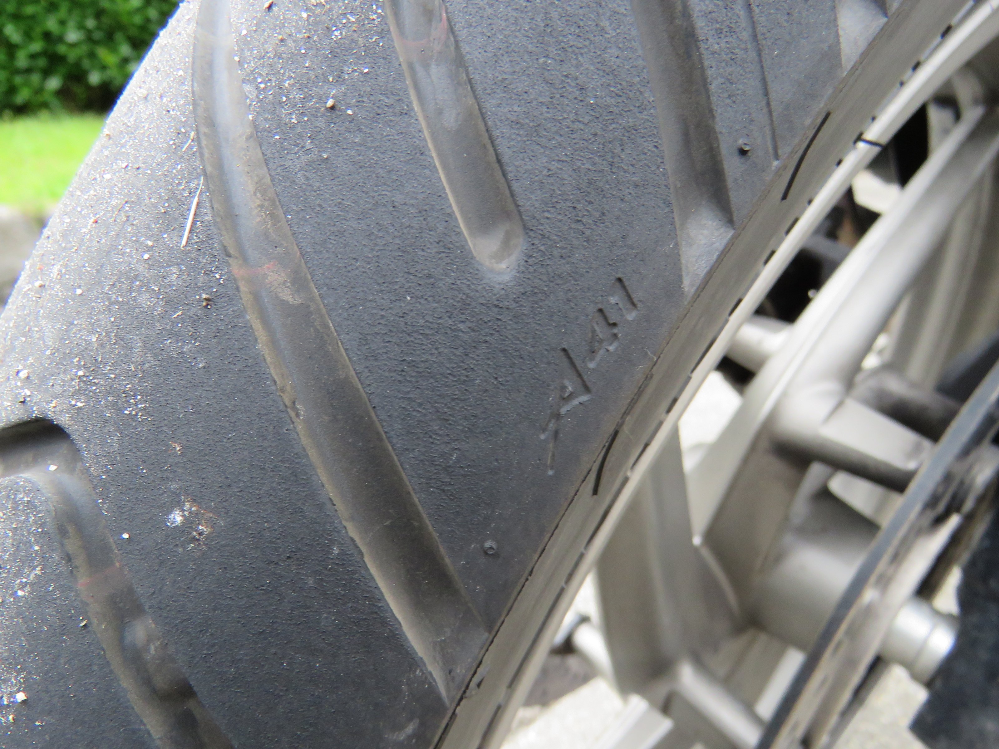

So schaut es bei meiner aus...

Bei mir hat es so ausgesehen.
Meine Bridgestone hatten eine Laufrichtung an der Seitenwand markiert.

danke für die Antworten.
Genau so sieht es ja bei mir auch aus.
Dieses "A 41-Zeichen" konnte ich bei meinem neuen Reifen auch erkennen.
Das soll der Laufrichtungspfeil sein?

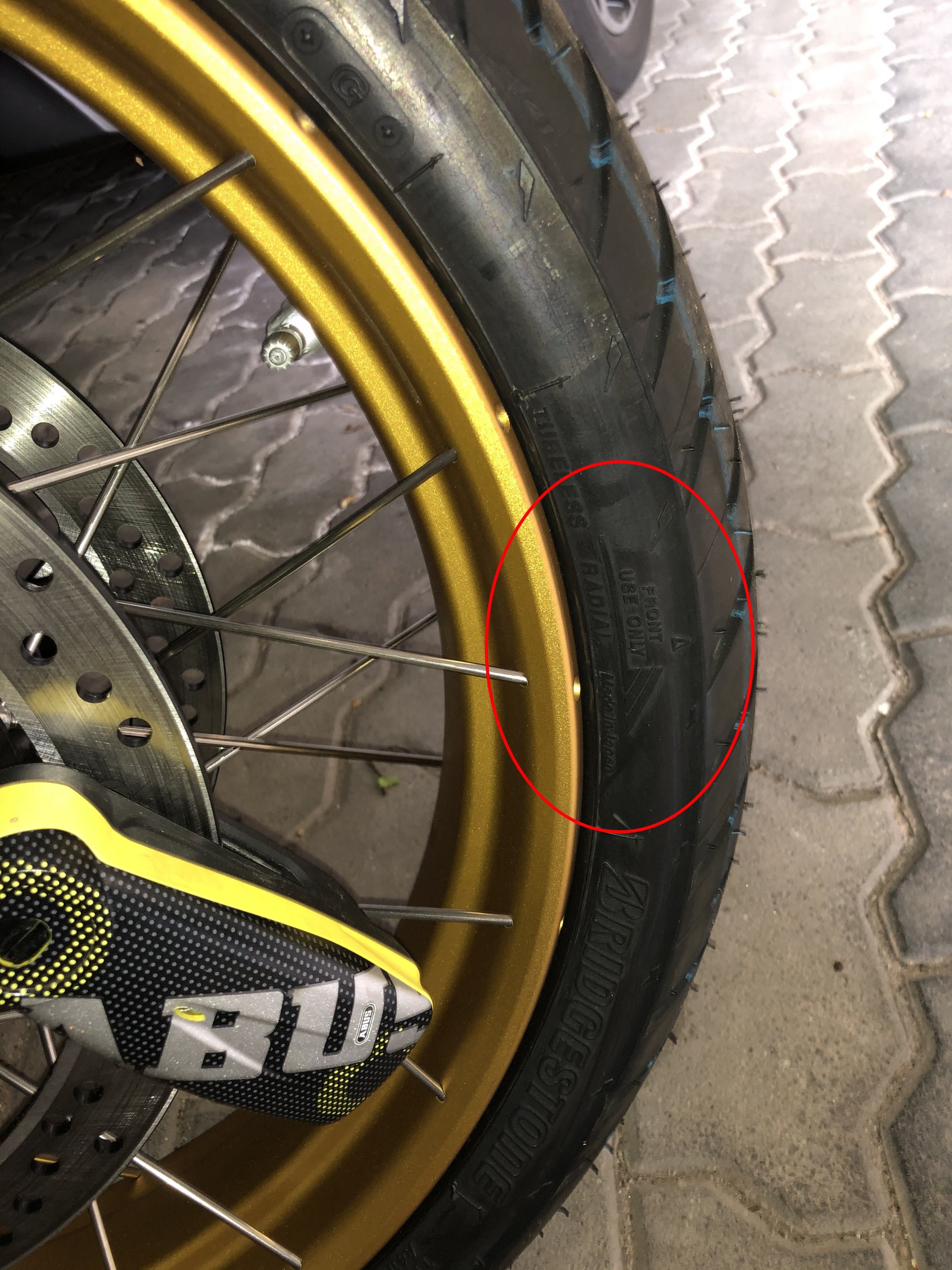

der Laufrichtungspfeil ist beim A41 auf der rechten Reifenflanke in Fahrtrichtung gesehen... Jeweils vorne und hinten. Anbei ein Foto, wie der aussieht :

das habe ich schon gesehen, aber dass dieses Zeichen unter dem "Front Use Only" ein Rotationspfeil sein sollte, da war ich mir nicht sicher.
Vielen Dank Mac,
Ralf
