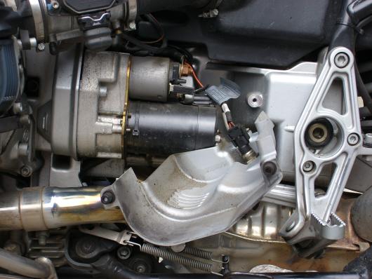

ja gibts bei BMW ...
allerdings weiss ich nicht, ob sich das lohnt. musst du so oft fremdstarten?
ich baue in so einem fall die abdeckung des anlassers ab und klemme dort das pluskabel an der kupfermutter des anlassers an (minus an einer schraube am zylinderkopf)

Wo ist denn dieser Sch... Anlasser???
Ich hab bisher immer die Sitzbank runter .- dann tank hoch etc. . . Mach so GAR keinen spass

oberhalb des schalthebels
