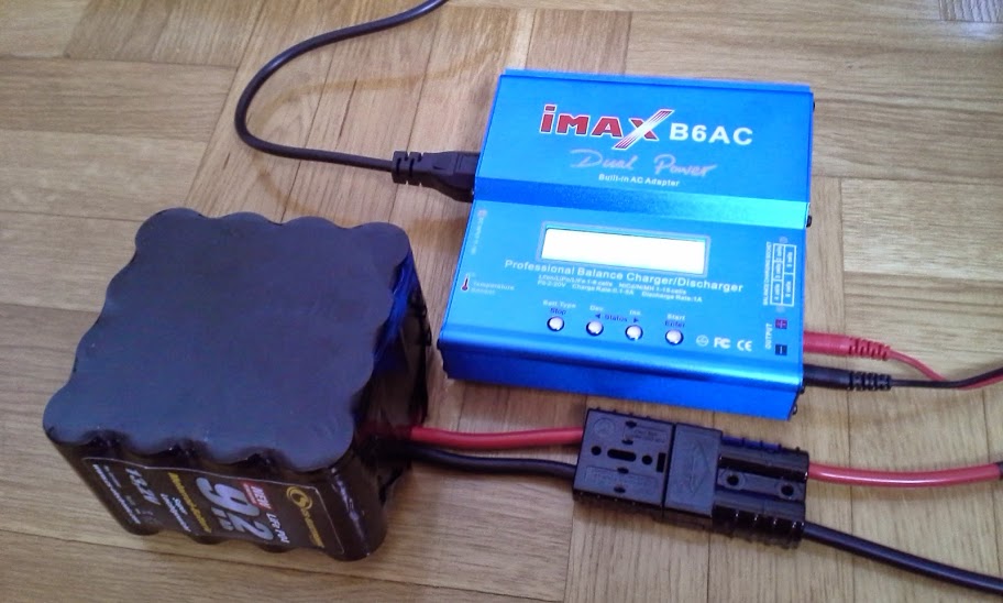

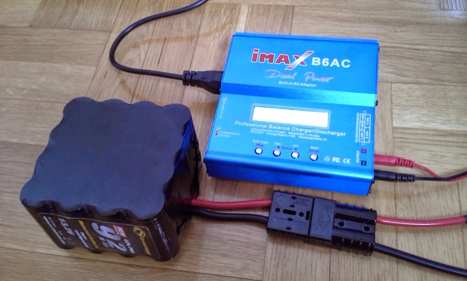

Ich hab' derzeit dieses Thema erstellt und mir jetzt vor kurzem ein Ladegerät für meine LiFe gekauft.
Grund: Mein altes Optimate ist nicht auffindbar und ich brauchte ein Ladegerät für die Batterie eines meiner anderen Mopeds.
Das Teil (Imax B6AC) kann neben Lithium- auch andere Batterietypen laden (Blei, NiCd, NiMh), hat eine Balancer-Funktion (die ich im Moment nicht brauche) und kann auch sonst alles, was meinen Batterien so ganz wohl bekommt:
- Lade- und Entladeprogramme für unterschiedliche Batterietypen/packs (LiPo, LiPo und LiFe bis zu 6 Zellen + herkömmliche Batterien)
- Ladestrom 0,1 - 5A einstellbar
- Ladeschlussspannung bis 20V einstellbar
- Einzelzellenspannungsüberwachung + -anzeige
- Temperaturüberwachung
Funzt alles astrein, macht was es soll und ich würde es mir wieder kaufen (für 26.- bis 100.-€ im Netz zu haben)
