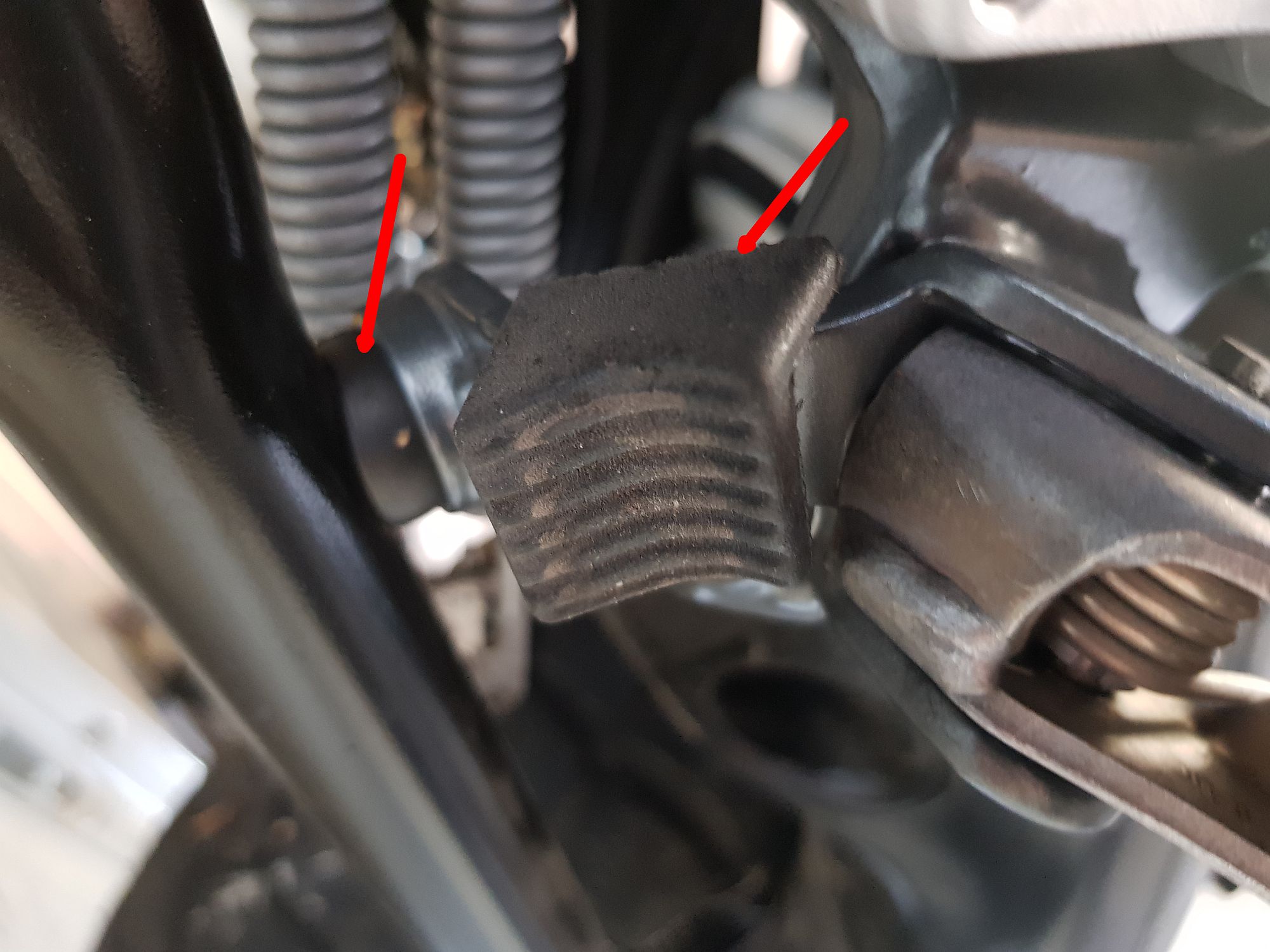

beim putzen neulich habe ich festgestellt, dass auf der Hauptständerauflage der Lack abplatzt.
Habe es meinem freundlichen mitgeteilt und wenn die Maschine nächste Woche zur 10 000 km Durchsicht geht, wollen sie es sich angucken.
Mal sehen was rauskommt. Modell R 1200 GS LC Baujahr 5/2018.
Bevor es Fragen gibt, dass ist die Auflagefläche des Hauptständers wenn das Motorrad auf dem Hauptständer steht in Fahrtrichtung rechts.
Vielleicht hat ja jemand schon sowas gehabt und kann sagen was da gemacht werden kann (oder wurde)

bei der 1250er sind da gummis dran
Franz Gans
Franz Gans
20.03.2008
5.684
diese ... heissen dann wie?
Vielleicht Gummipuffer?
Ich habe im ETK nicht nach der offiziellen Bezeichnung gesehen, jedoch kann man Gummi an der Stelle generell nicht gebrauchen, da es die Anschlagpunkte des Hauptstaenders am Rahmen sind, wenn der Bock darauf ruht. Und eventuell noch der Fahrer und sein ganzes Gepaeck und die Sozia darauf herumlungern. Hinzu kommt, dass man an der Stelle besonders auch kein teigig nachgebendes Material wie Gummi einsetzen kann, weil die Fuhre auf dem Hauptstaender sonst eventuell noch instabil wird.
Da herrschen hohe Druecke (sehr kleine Flaeche, grosse Kraefte), die man an der Stelle "nur" mit einem Metallbelag auffangen koennte. Also zum Beispiel einer Haube / Abdeckung aus Alublech, V2A-Blech oder aehnlich. Das ideale Feld fuer die Zubehoeranbieter sich dort auszutoben.
