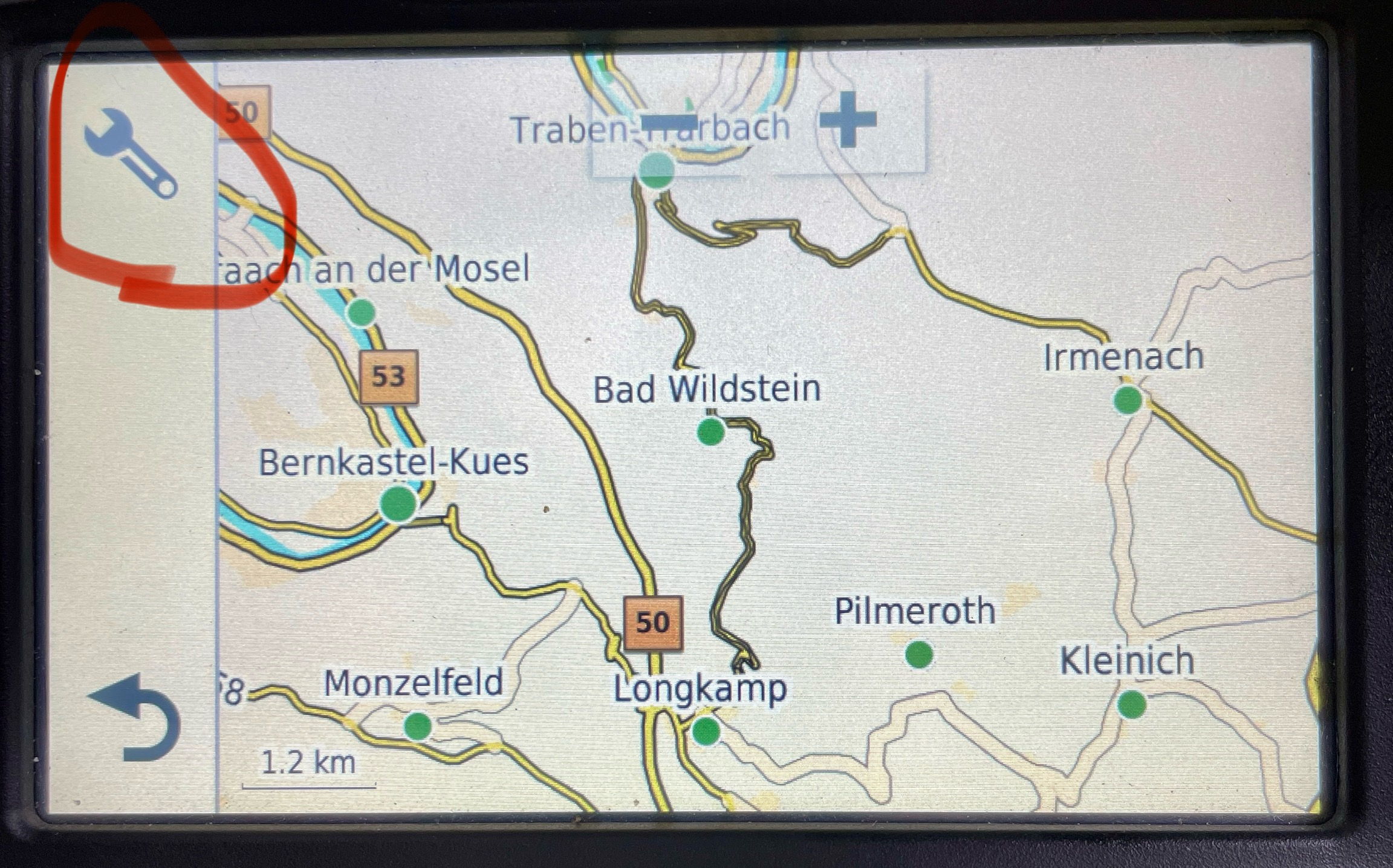

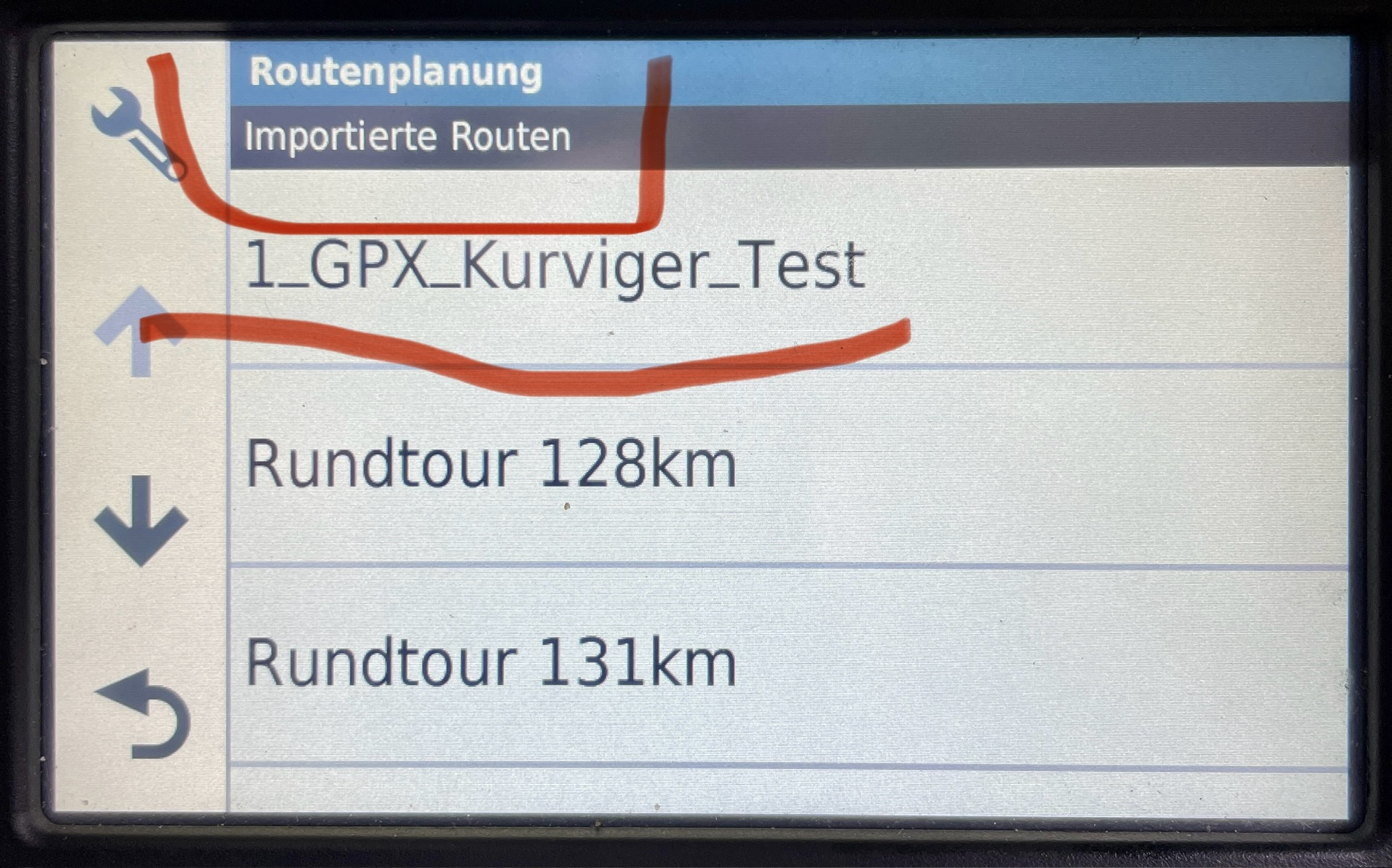

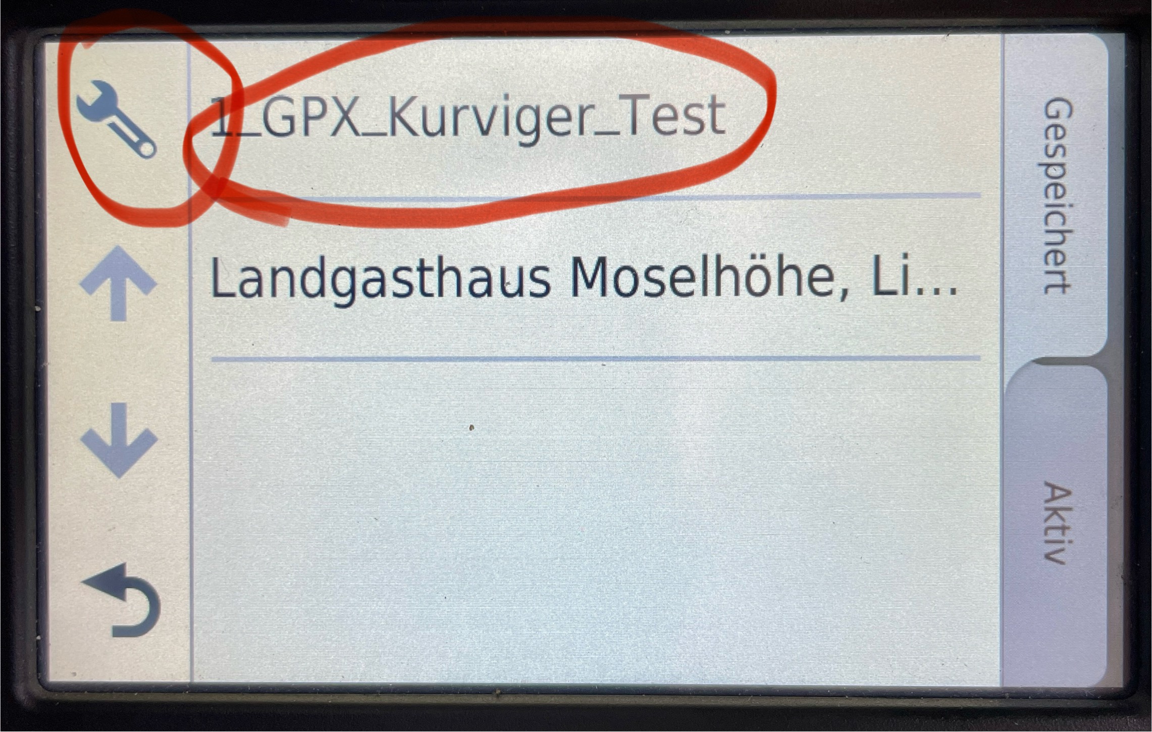

@framager

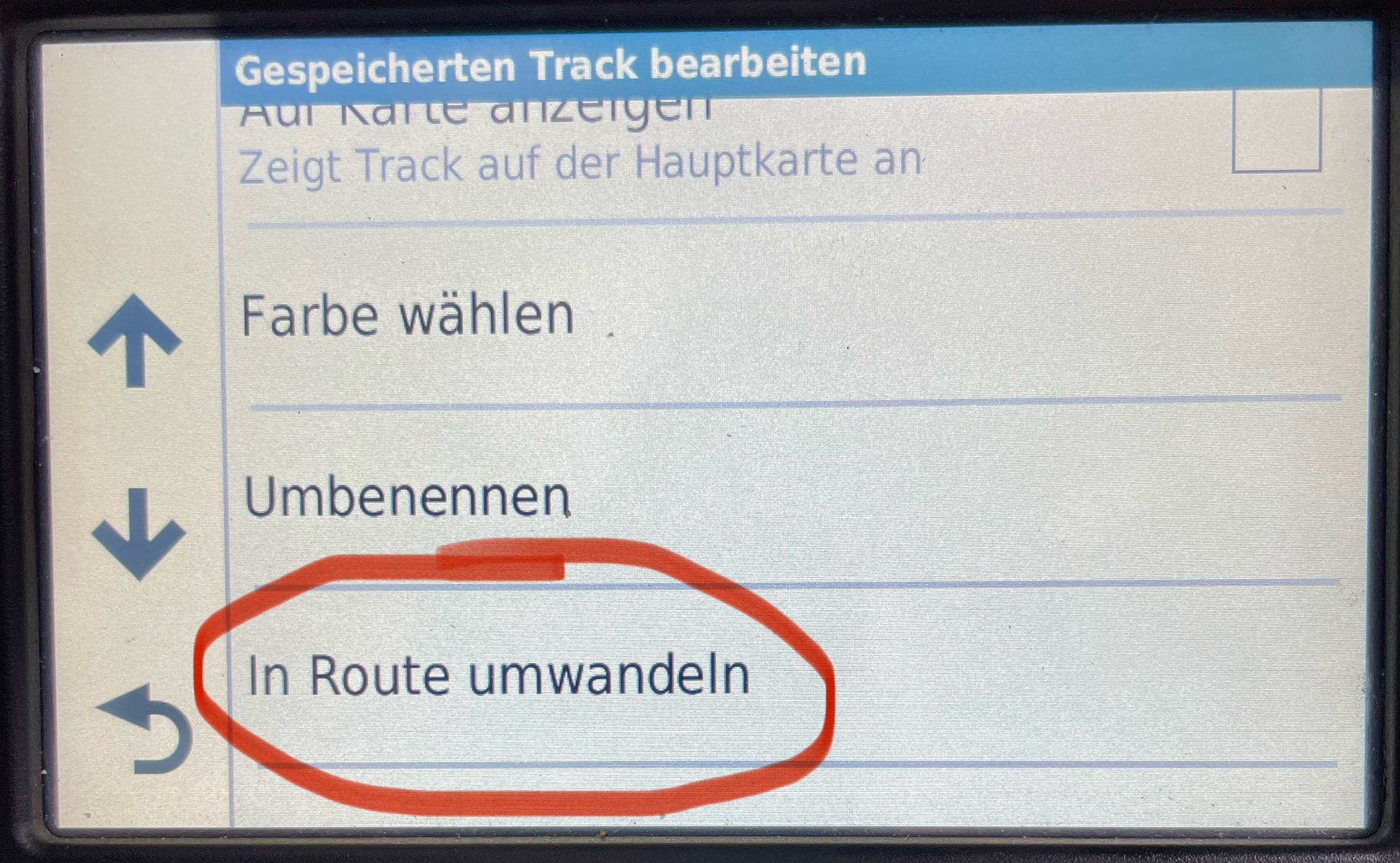

wenn man im N6 den Track öffnet kann man anschließend über das Zahnradsymbol unter anderem folgendes auswählen:
In Route umwandeln
Dann über Apps | Routenplanung | die Route öffnen bzw importieren.

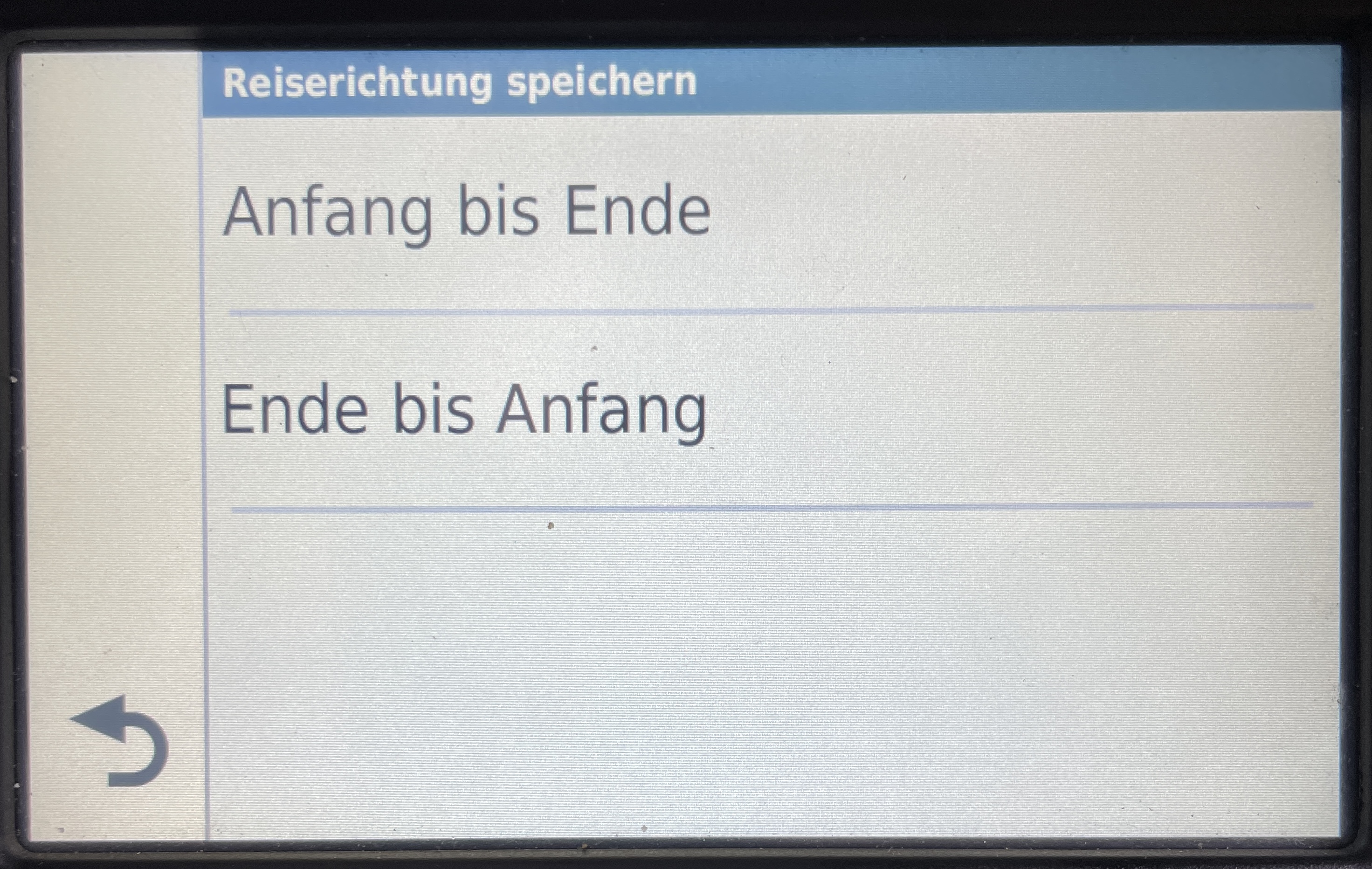

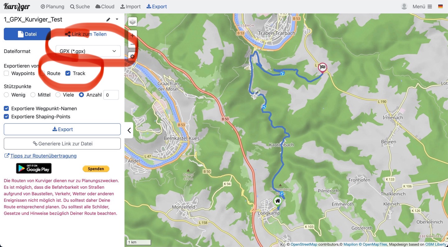

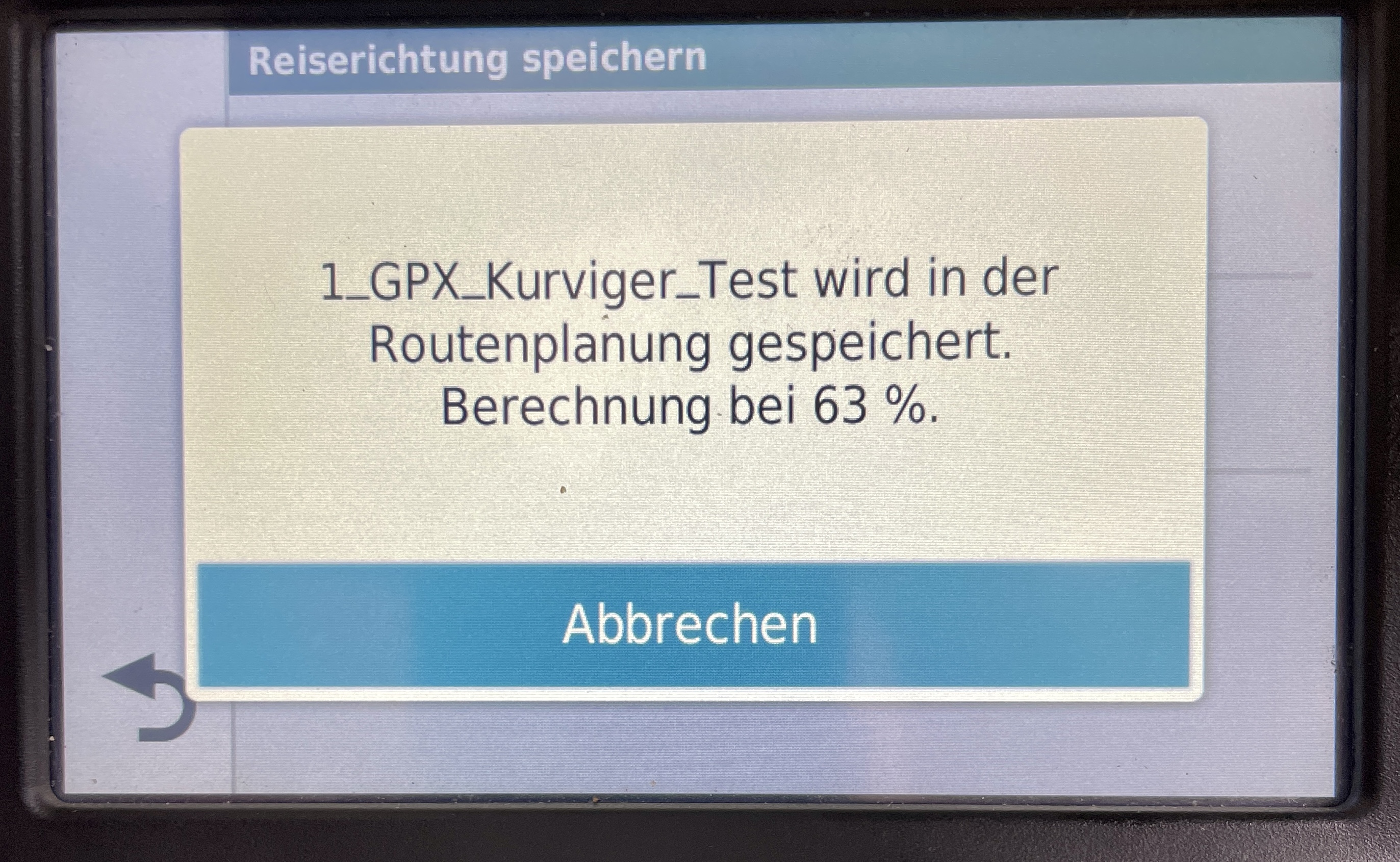

Auch wenn Einige schon gefunden haben wie man es noch machen kann, schreib ich trotzdem mal kurz wie ich vorgehe. Vielleicht hilft es ja jemand, der es ebenso machen möchte.
Route in Kurviger planen und Track exportieren.

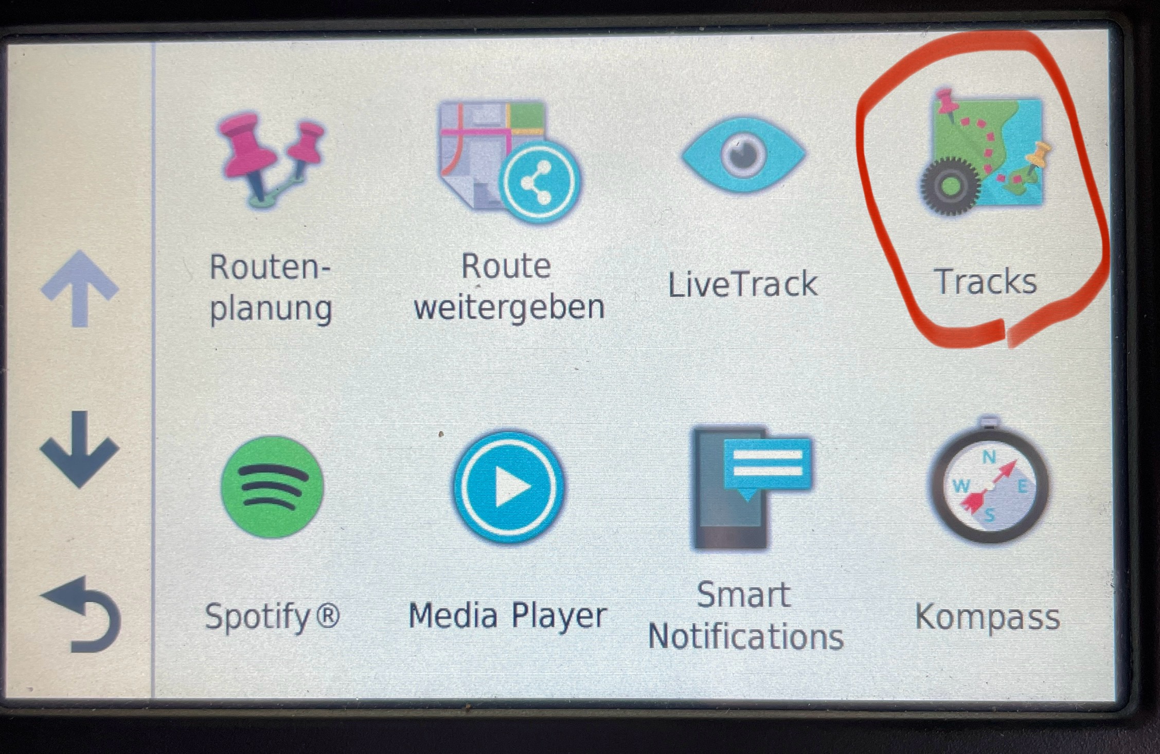

Track in den Ordner GPX auf dem Navi kopieren.
Nach dem Neustart den Punkt TRACKS auswählen.
Hier ist jetzt der in Kurviger geplante TRACK und kann ausgewählt werden.
Über den Schlüssel oder das Zahnrad das Untermenü aufrufen.
Gewünschten Track in eine Route umwandeln.
Hier kann man auswählen ob man den TRACK umkehren möchte.
Wunschname für die Route eingeben.
Dann wird aus dem TRACK eine ROUTE berechnet.
Das kann bei längerenTRACKS auch mal ne Minute dauern.

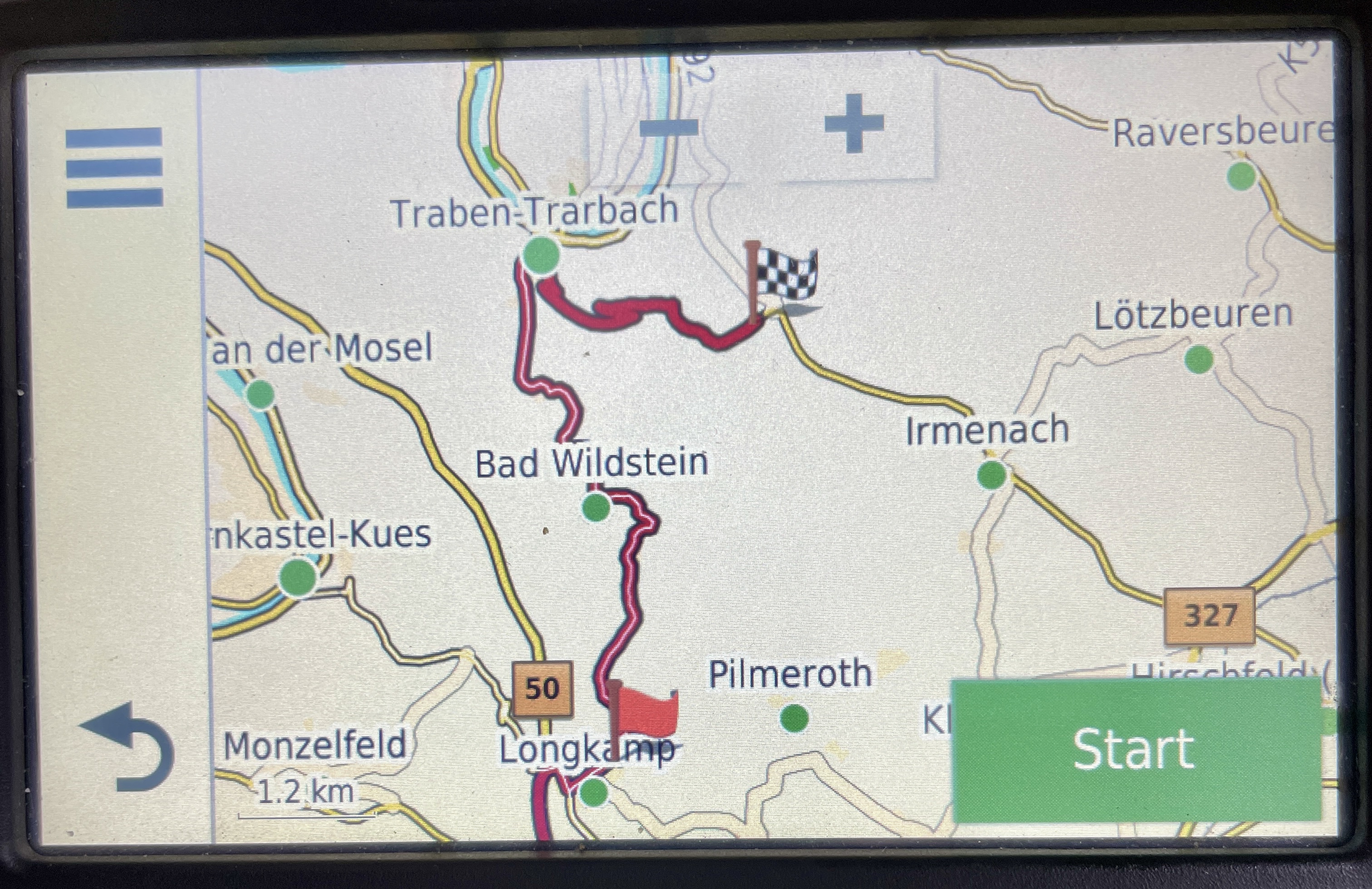

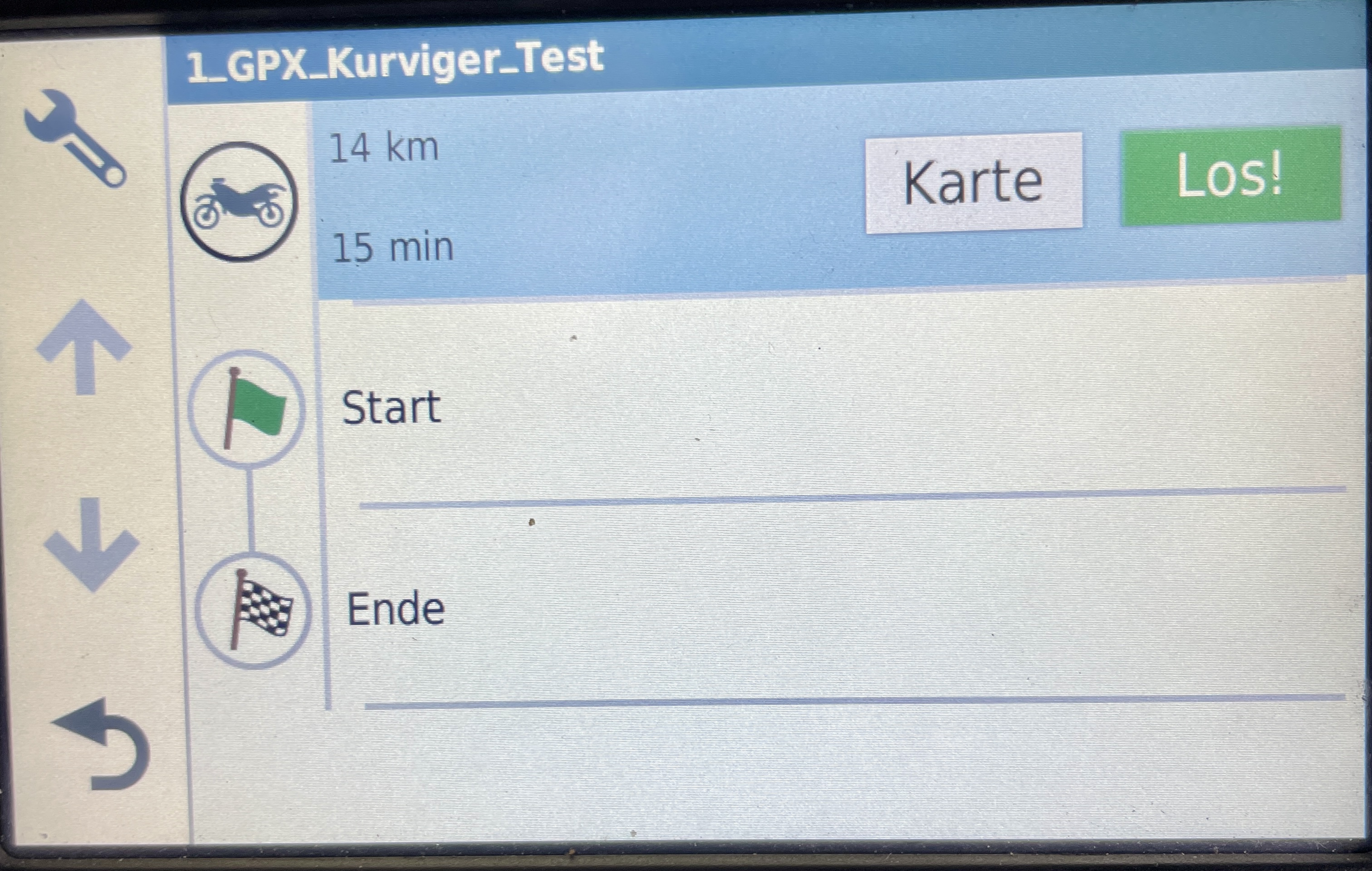

Jetzt findet man die Route unter dem Menüpunkt Routenplanung und kann ausgewählt werden.

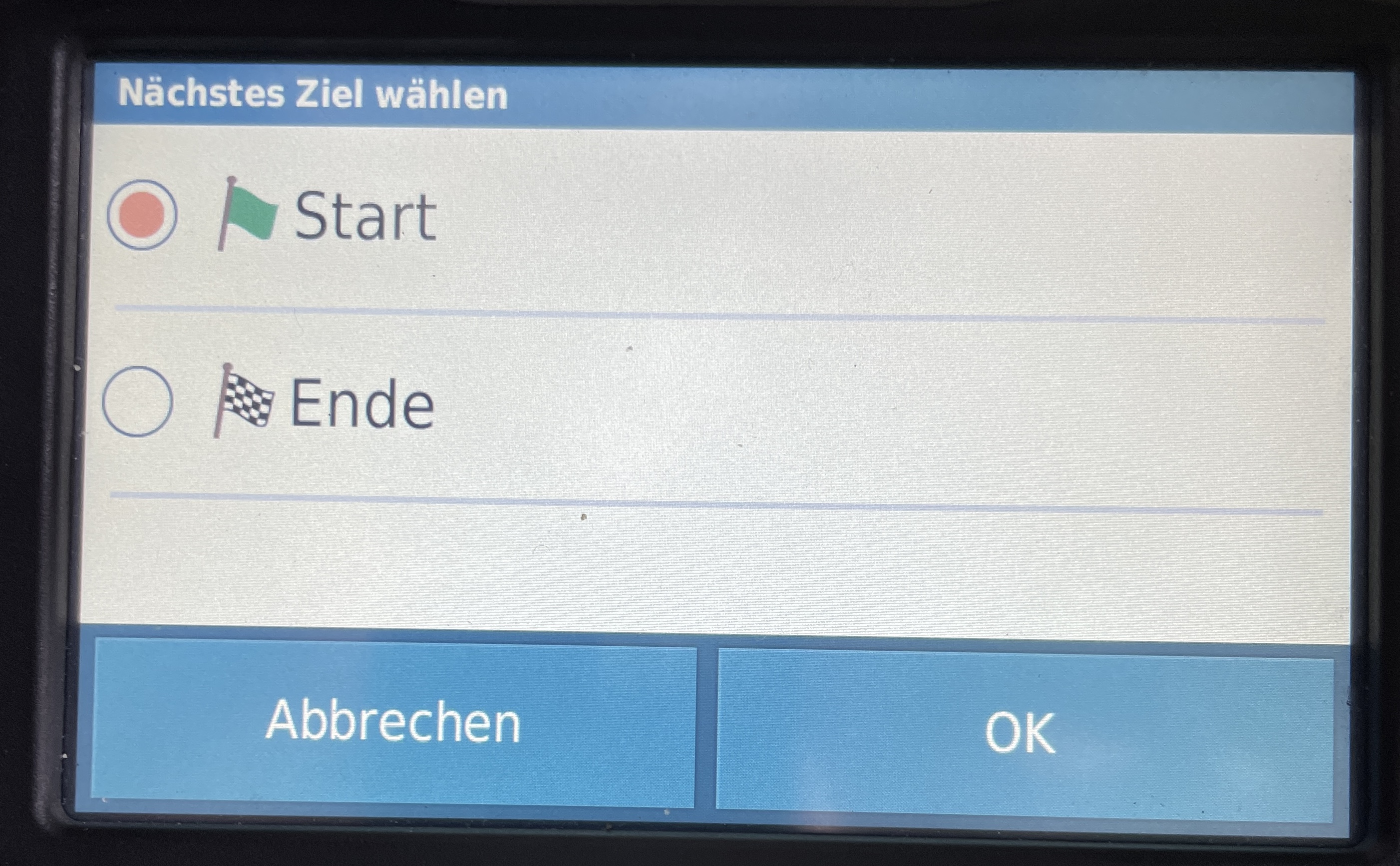

Route auf Karte anzeigen lassen oder starten.
Wenn man sich nicht am Startpunkt befindet, kann man sich dort hin Routen lassen.
Wenn man schon auf der Route ist, Ende auswählen.
Bis zum START der Route wird man navigiert, ab dann läuft die ursprüngliche Track/Routenplanung.
So haben alle Mitfahrer, egal welches System, die gleiche Route, es muss kein weiteres Programm benutzt werden, welches ja auch wieder einen Fehler einbauen könnte.
