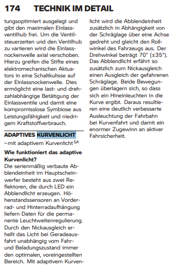

mir stellt sich gerade die Frage, ob in einer GSA Rallye aus 2024 Kurvenlicht verbaut ist, wenn kein Lichtpaket gewählt wurde?
Besten Dank für die Auskunft!

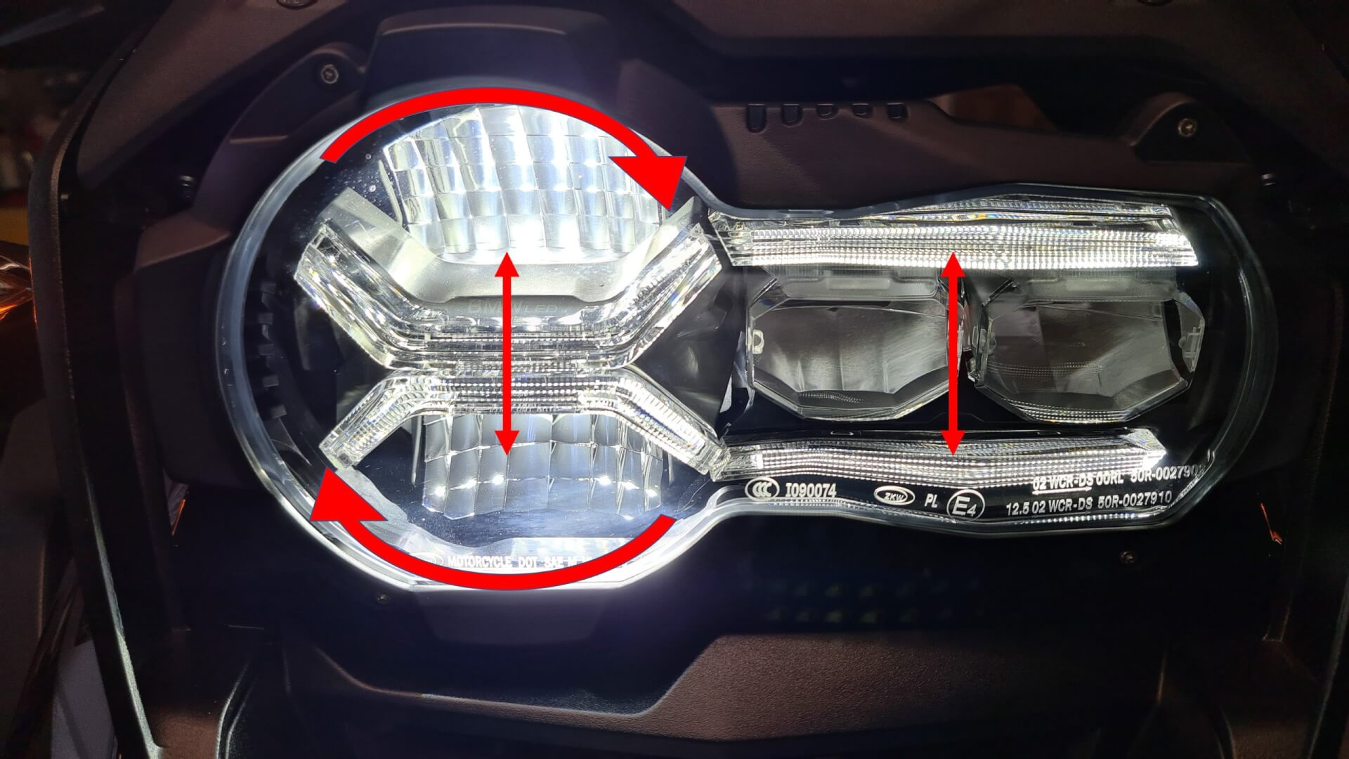

lt. BMW Ausstattungsliste ist Voll LED Scheinwerfer Serie. Kurvenlicht geht extra.

Ohne Lichtpaket kein Kurvenlicht
