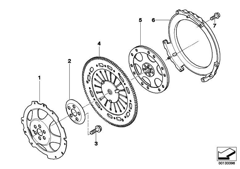

Bei mir steht in Kürze bei meiner 08 Q ein Kupplungswechsel an. Würde gerne die Lucas Sinterkupplung verbauen. Kann mir jemand ein Tip geben was ich noch alles Tauschen muss?

Hallo
Noch ist die Originale ok. Ist jetzt 85 tKm gelaufen. Muss aber leider was am Motor machen. Da ich in der nächsten zeit wieder einige Touren geplant habe möchte ich die Kupplung gleich mitmachen nicht das sie in der Pampa den Geist aufgibt. Die Kupplung musste schon einiges ertragen. Nun weiß ich aber nicht was ich alles wechseln sollte. Sollte man alle Kupplungsteile tauschen wie im Bild zusehen ist? Macht man gleich die Wellendichtungen mit?
killer03
05.03.2008
26
Hallo!
An einer 1200er GS hab ich die Kupplung noch nie gewechselt.
Aber an div. K75 und K 100 ;sowie 1100 gs Modellen. Bisher war es immer so: Wenn die Kupplung rechtzeitig gewechselt wurde ,und zwar noch bevor die Mitnehmerscheibe auf den Nieten läuft ,und somit die Druckplatte noch nicht blau verfärbt ist (durch schleifen der Nieten in der Druckplatte und somit Hitzeentwicklung), hab ich bisher immer nur die Mitnehmerscheibe getauscht. Die Kupplung der 1200 GS ist ,vorallem die Mitnehmerscheibe , in gleicher Bauweise aufgebaut ,wie die der v.g. Modelle. Nach 85 Tkm ist es ratsam die Wellendichtringe der Vorgelegewelle (Motorausgang) und der der Getriebeeingangswelle zu wechseln.
Normalerweise müsste dann die nächsten 85 Tkm wieder Ruhe im Karton sein.
Gruß Rolf
