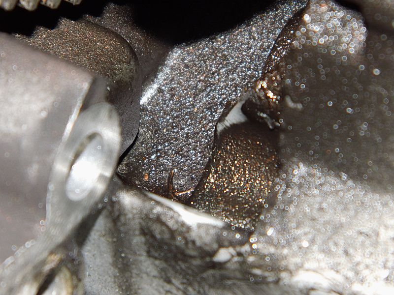

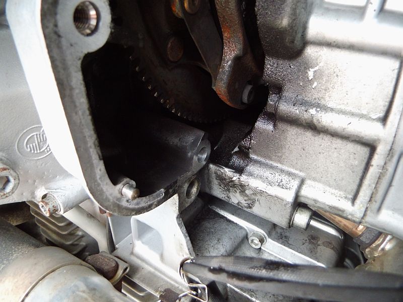

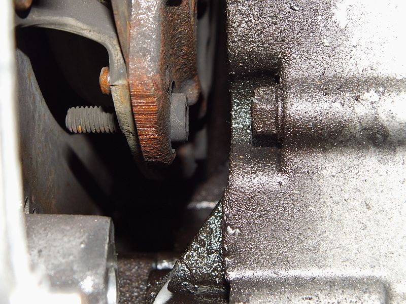

Moinsen Forumsgemeinde,
ich mal wieder! :(
Zum Motorrad:
R1150 GS, Bj. 1999, 40.000km gelaufen.
Ich hatte vor eingen Tagen das Problem, das mir beim Anfahren die Kupplung leicht gerutscht ist. Heute, bei einer Ausfahrt bzgl. Reifen und Bremsen einfahren, hatte ich ein Rutschen der Kupplung beim zügigen Beschleunigen in höheren Gängen...
Hier alles mal durchsucht und u.a. verschlissene oder verölte Kupplung, bzw. einen undichten Kupplungsnehmerzylinder als mögliche Ursache entdecken können.
Daher gerade mal den Starter herausgenommen und geschaut.... wie sich's gehört natürlich auch mit Schrecken festgestellt, dass sich ein schmieriger, feuchter Belag in der Kupplungsglocke zeigt, der wahrscheinlich die Kupplung rutschen lässt...
Die Frage:
Das es ein Simmering sein kann, weiß ich, aber wie unterscheide ich das zu einem undichten Kupplungsnehmerzylinder, wenn's halt feucht ist und die schwarze Anhaftung auch Bremsflüssigkeit + Kupplungsstaub sein kann.
Ein deutliches Absinken der Kupplungsflüssigkeit habe ich nicht feststellen können; auf ca. 2.000 km habe ich bei der letzten Tour nicht mal 1/4 ltr Öl gebraucht; wenn überhaupt. Ölstand im Schauglas ist ca. 3mm abgefallen, nach den 2.000km.
Bin echt dankbar für Lösungsansätze, bevor ich planlos losschraube!
Bis denne, Sascha.
Ich habe mal drei Bilder angehangen, die das Problem darstellen.

einfach mal am dreck riechen:rolleyes:- getriebe- und motoröl haben sehr unterschiedliche gerüche-- bremsflüssigkeit riecht fast nicht. außerdem ist es egal ob es der getriebeeingangssimmering oder kurbelwellenausgangssimmering ist - der überwiegende arbeitsaufwand ist der gleiche. für eine überbrückungszeit bis zum zerlegen kannst du ja die kupplungsglocke,den automaten und die reibscheibe ordentlich mit bremsenreiniger duschen.

Hi du,
sieht schon sehr feucht aus.
Kannst ja mal den Nehmerzylinder ausbauen.
Dann wirt du schnell sehen ob er undicht ist.
Eigendlich egal,auseinander muss sie eh für die neue Kupplung.
Viel Spass beim Schrauben

wollte nur Vollzug melden: habe Montag die Dicke wieder abgeholt... Kupplung, Druckplatten, Druckstange mit Filzring sind neu; ebenso die Simmeringe Getriebe und Motor... gleichzeitig sind alle Simmeringe im Kardan gleich mitgetauscht worden bis auf den großen am Hinterachslager; der schaut noch gut aus... Kupplungsnehmerzylinder ist dicht...
Die Ersatzteilpreise hat mich zwar etwas aus den Socken gehauen, aber ich hoffe, dass ich jetzt Ruhe habe.
Die Kupplungsscheibe an sich war total verbrannt und bis auf die Nieten runter - erstaunlich bei 40.000 km Laufleistung; denke das Öl war der Tod für die Scheibe... daher waren auch die Druckplatten... ich sag mal ausgeglüht. Kupplung scheint also schon länger immer wieder gerutscht zu sein... aua... :cool:
