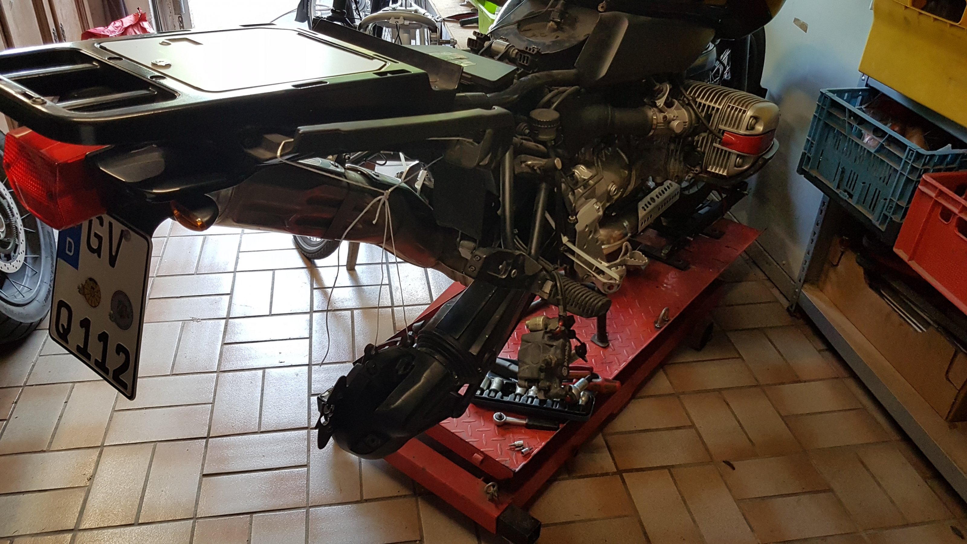

Steht schon auf der Bühne. Bucheli habe ich dann auch mal vorgekramt.
120° soll ich vorwärmen. Gefühlt gleich ohne Fön erreicht hier im Rheinland.20210617_174145.jpg

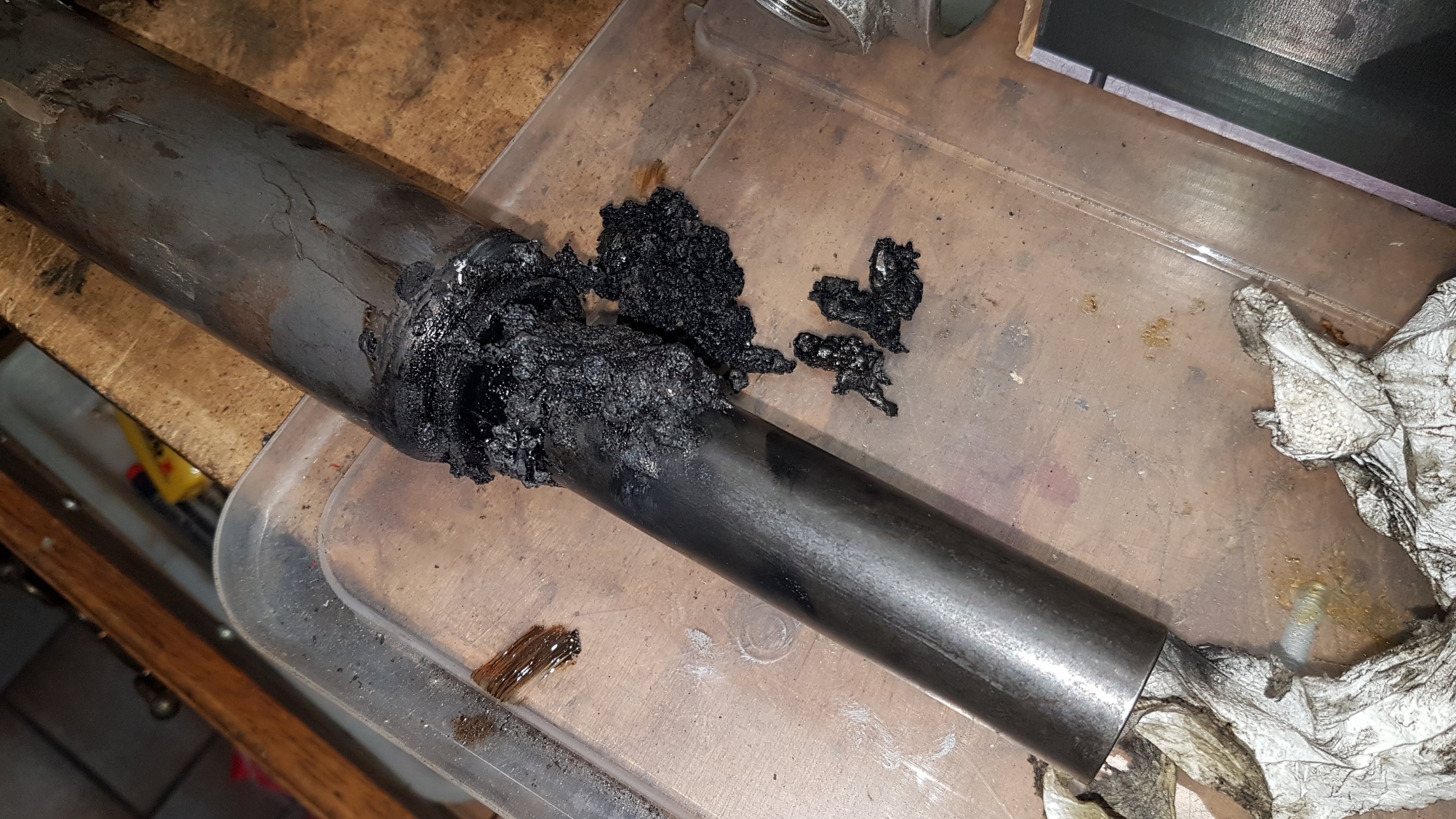

Tadaa:

Bucheli bitte wegwerfen, Kauf dir ein Haynes, noch gibt es die beim Delius - Klasing Verlag. Im Bucheli sind durch immer wieder verwendete copy&paste Passagen manches Mal fatale Fehler drin, die du je nach Ausgabe noch nicht korrigiert findest.
Zudem ist die originale Reparatur-Anleitung an einigen Stellen legal downloadbar.
Ach ja, das sieht nach dem Galvanisierungsproblem aus. Kardanwelle dreht im Gummi durch...

Bingo!!!
Glück gehabt!
Schwinge raus geht analog HAG-Demontage.

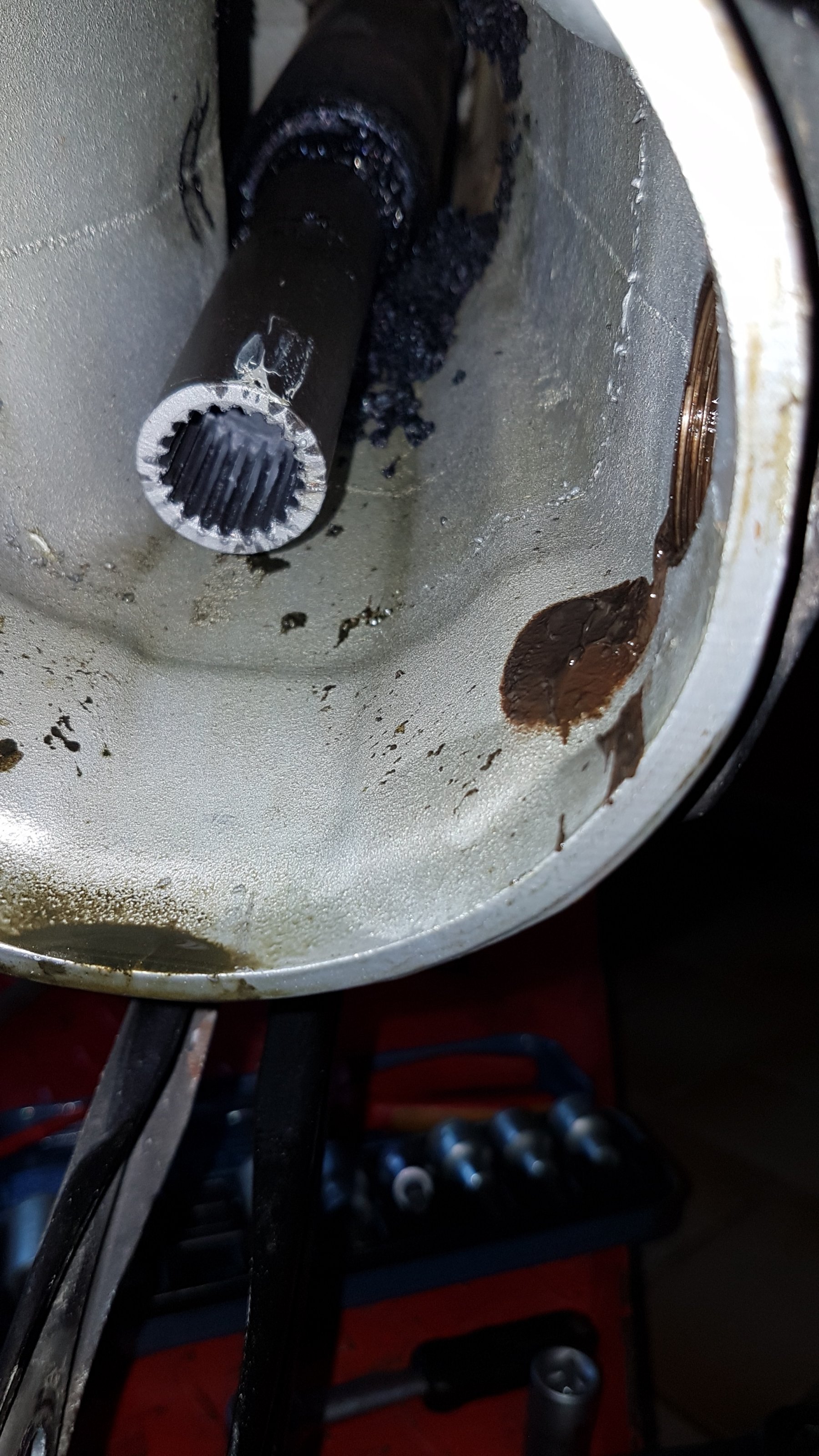

Da ist das Gute Stück:

Schwinge raus: Welle raus, kann man vorne und hinten verdreheb, also Schrott.
