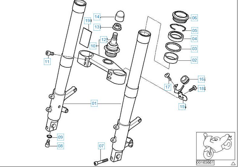

Das betrifft das Kugelgelenk und will auch gewechselt werden.
Hat das von Euch schon jemand getauscht? Muss diese Gabelbrücke unbedingt raus? Das scheint mir sehr umfangreich an Arbeit. Viellecht reicht es auch, Rad raus Schmutzfänger ab und Gabelbrücke lösen und ein gutes Stück nach unten schieben, dass die Gewindestange oben raus kommt zum wechseln??

Welches Kugelgelenk willst du tauschen, daß auf dem Telelever?
hier Pos 12!
da mußt du die Gabel nicht ausbauen, den Telelever kannst auch so rausnehmen, wenn du den Stoßdämpfer vorne und die Teleleverlagerwelle rausnimmst
Achtung: vorm lösen auf ca. 120 °C erwärmen lt. Rep-Handbuch,
(hab ich aber selbst noch nicht gemacht (machen müssen)

Ja die 12 das Gelenk. Die Gabel nicht, sondern die Gebalbrücke das meinte ich.
Telelever = Gabelbrücke :-)
Wird die wie ich oben gefragt habe einfach nach unten abgestreift oder wie?

wenn du den Stoßdämpfer draussen hast und die Front hochbockst,
dann "Fällt" die Gabel nach unten raus,
ACHTUNG:
etwas unterlegen oder langsam hoch, sonst kann das die Bremsleitungen vom Rahmen vorne zum Vorderrad (unten) beschädigen
