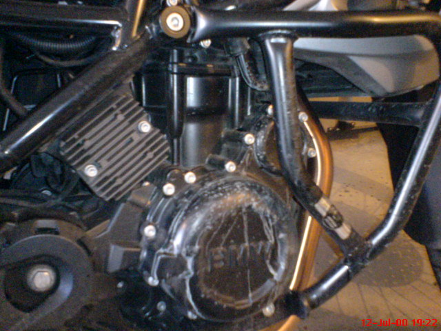

Hallo Freunde,
nachdem ich grade einen kleinen Ausritt mit meiner 800er gemacht habe, traf mich beim Anblick der rechten Motorseite fast der Schlag! Alles war mit einer eingetrockneten grünblauen Flüssigkeit vollgesaut :(
Nachdem ich alle Leitungen vom und aus dem Kühler gecheckt habe, konnte man sehen, dass anscheinend der untere der beiden Kühlflüssigkeitsschläuche undicht ist. Hab jez genau 9725 km runter. Das ist das erste mal (abgesehn vom dauernden ausgehen unter der Fahrt :mad::mad:) dass ich ein Problem mit meinem Kalb habe. Leider habe ich mich noch um keinen Termin für den 10.000er Check gekümmert, werd aber am Montag sofort meinen örtlichen Händler kontaktieren. In der Zwischenzeit wird wohl die Q meines Vaters herhalten müssen :D
Hat jemand vielleicht eine Idee wovon das kommen könnte?? Denn ich nehm Sie gar nicht sooo hart ran..
beste Grüße
Patrik

Ist ja echt ärgerlich,sowas.
Aber was ist das für ne Rohrkonstruktion an deinem Moped?
Sieht beinahe so aus als ob die Leitung zum Wärmetauscher da irgendwie drankommt.

Sowas nennt man Stürzbügel ;) (Hepco & Becker)

Hallo zusammen, ich hatte das Problem auch. Nach Rücksprache mit dem BMW-Händler erfuhr ich, das der Austritt durch die Überhitzung des Kühlwassers (ca. 100 km Vollgas auf der Autobahn :o ) und die damit entstandene Überdehnung des oberen Kühlschlauches zum Fehler geführt haben soll.
Der Werkstattmeister wird auf Garantie den Schlauch und die Klemmen tauschen.

vielen Dank für die Info, was mich in meinem Fall allerdings stuztig macht, ist dass ich nur ne kleine Runde durch die City gedreht habe. Es gab schon viel anspruchsvollere Situationen, da war alles ok - nach ner kleinen Runde durch die Stadt passierts dann auf einmal, komisch :confused::confused::confused:
Vielleicht liegts ja auch an der KM Leistung von 9700.
Kannst du mir verraten bei welchem KM-Stand dir das passiert ist?
besten Dank :)

Genau darum denke ich, dass der Kuehler leckt, dann im [langsamen] Stadtverkehr ist weniger Wind da um das Wasser zu kuehlen. Darum laueft auch im Stadtverkehr haeufiger der Luefter, was er bei Landstrassen- und Autobahnetappen normalerweise nicht tut, da ja da nun wirklich genung Wind zum Kuehlen 'fliesst'. Schliesslich siehst Du auch die meisten Autos mit dampfendem Kuehler im Stau und nicht bei Vollgas wie eine Dampflokomotive auf der Bahn. Mich wundert also die Aussage von Ketaurus' Werkstattmeister wesentlich mehr als Deine. :rolleyes:

War bei runden 10000 km. Der obere Kühlschlauch war XXL dick und da hat es dann auch volle Kanne rausgesabbert.

:( Bin grade mit meiner 800er in die Arbeit gefahren, nachdem ich sie abgestellt habe sah ich wieder das Kühlwasser tropfen. Mir ist aufegafallen dass der untere der beiden Schläuche auf der rechten Seite, wie Ketaurus sagte richtig dick angeschwollen ist. So wie das aussah habe ich nun Angst dass er auf meiner 20 km langen heimfahrt platzen könnte...damn :(
