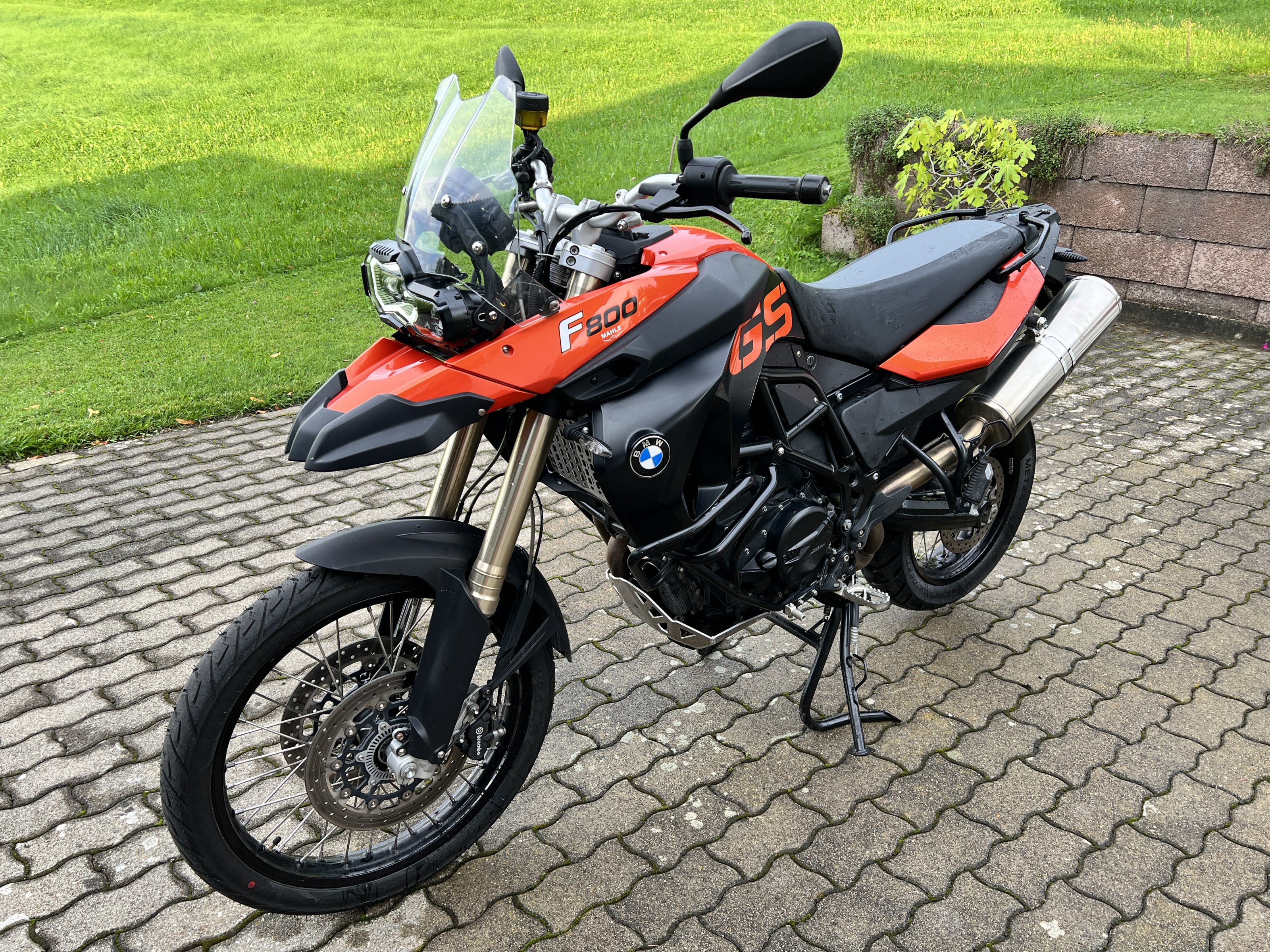

Alles Gute weiterhin und poste mal ein Bild der F800GS.

@Tom123
Wie gewünscht :cool:

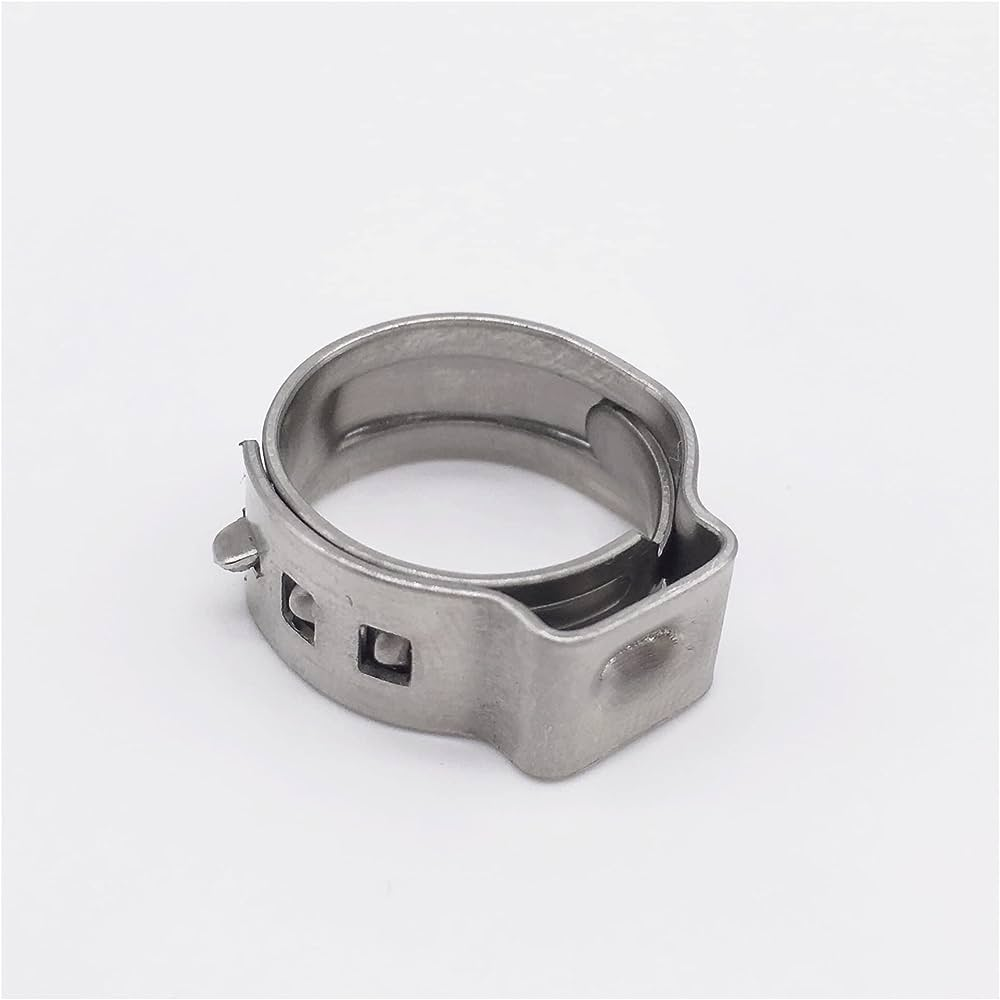

das kann der Zudrücker doch steuern, wer sagt denn dass die Presszange auf Anschlag muss? Solche Schäuche müssen nicht mal bei der Inspektion weg also warum sollte man die Zerstörungsfrei öffnend wählen müssen?
kann jeder machen wie er will, und jeder meinen wie er will.
Schönheit liegt immer im Auge des Betrachters.
Meine Klemmschelle ist es nicht. ich würde die originale Federbandscheller erst mal nehmen..
