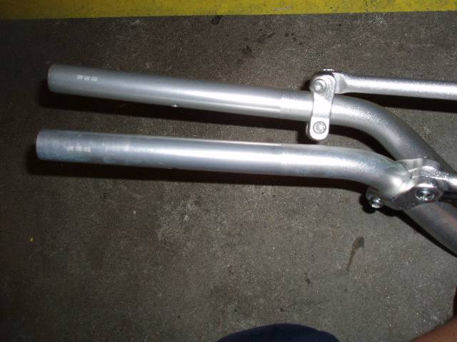

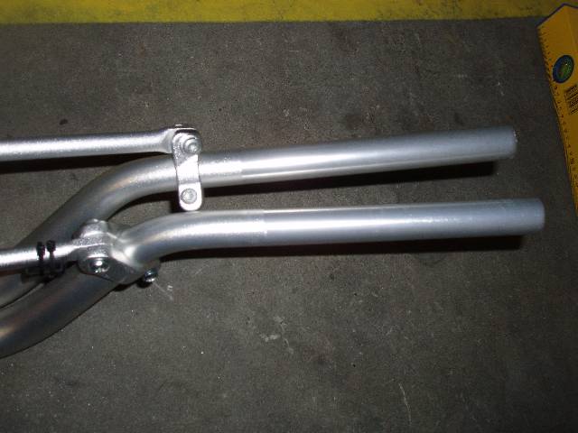

Lenker verbogen
Bei mir musste mein Mopped vom BMW abgeholt werden, weil die Batterie am ende war. Nachdem ich das Mopped abgeholt habe, merkte ich das der linke Lenkerende verbogen "war", der :) ist eine runde gefahren und meinte das alles in Ordnung sei. Auch beim 2 :) fand das alles in Ordnung sei. Aber ich war mir sicher, das der Lenker auf der Linken seite tiefer ist alles die rechte.Nach 2 Jahren habe ich mich entschlossen 350 SFr. einzusetzen und habe mir bei BMW ein Original Lenker abgeholt. Und siehe da....(siehe bilder).
Na ja, jetzt werde ich die :) mal aufsuchen und zeigen das ich doch noch recht hatte.
gruss
vfranco
