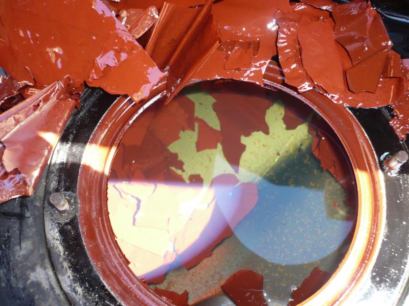

Diagnose:
Wollte ein neuen Benzinfilter einbauen und sah das sich der Tank von innen
auflöste :eek:
Habe gar nicht gewusst das der Tank von innen Beschichtet ist :confused:
und das sich sowas auflösen kann
Muß mann so was haben?

Uih. Das ist ja übel. Unter den Voraussetzungen würde ich auf ein Pumpenproblem aufgrund von Dreck tippen. Da ist zwar noch ein grünes Plastiksieb vor, aber die kleinen Fitzel kommen sicher durch.
Primär brauchst Du aber eine neue Innenbeschichtung.
Sowas habe ich ja noch nie gesehen oder gehört.
Mein Mitgefühl. :(

das schaut ja über aus. :eek: - Ich würde mir an deiner Stelle n gebrauchten Tank inner Bucht oder im Forum schiessen. `Ne neue Beschichtung brauchste eh - und die kostet ja auch was....:mad:
Viel Erfolg! :)

Alle BMW-Tanks sind mit dem roten Zeug beschichtet. Nachdem es zumindest bei mir (und etlkichen Anderen) nicht abgeht, könnte es an einer mangelhaften Vorbereitung des Untergrunds liegen (naja, wird schon ein paar Tage her sein) oder Du hast irgendeinen Sprit erwischt mit einem Inhaltsstoff der die Beschichtung nicht mag. Zweiteres kann ich mir kaum vorstellen weil die Schicht dann nicht in Fladen herunterfallen dürfte.
Weiter mutmasse ich mal, dass das Zeug das Filtersieb nicht passiert, sondern sich aussen drüber legte und somit "nur" verhindert, dass Sprit angesaugt werden kann. Das würde auch das überraschende Starten erklären.
Irgendein Fladen ist abgefallen und es kann wieder Sprit durch das Gewebe.

Danke Gerd Für die Info (hätte ich mal voher gelesen :mad:)
War gerade beim Schrauber der sich mit BMW auskennt und sagte das war mein Fehler da ich vor der Winterpause immer ein Zusatzt vom Zuberhörladen einfülle.:rolleyes:
Er meint ich soll den Tank saubermachen und nach der Session den Tank beschichten lassen .Der Preis soll bei 180 Euro liegen.
Ich werde es mir überlegen, es gibt ja noch Ebay:)
