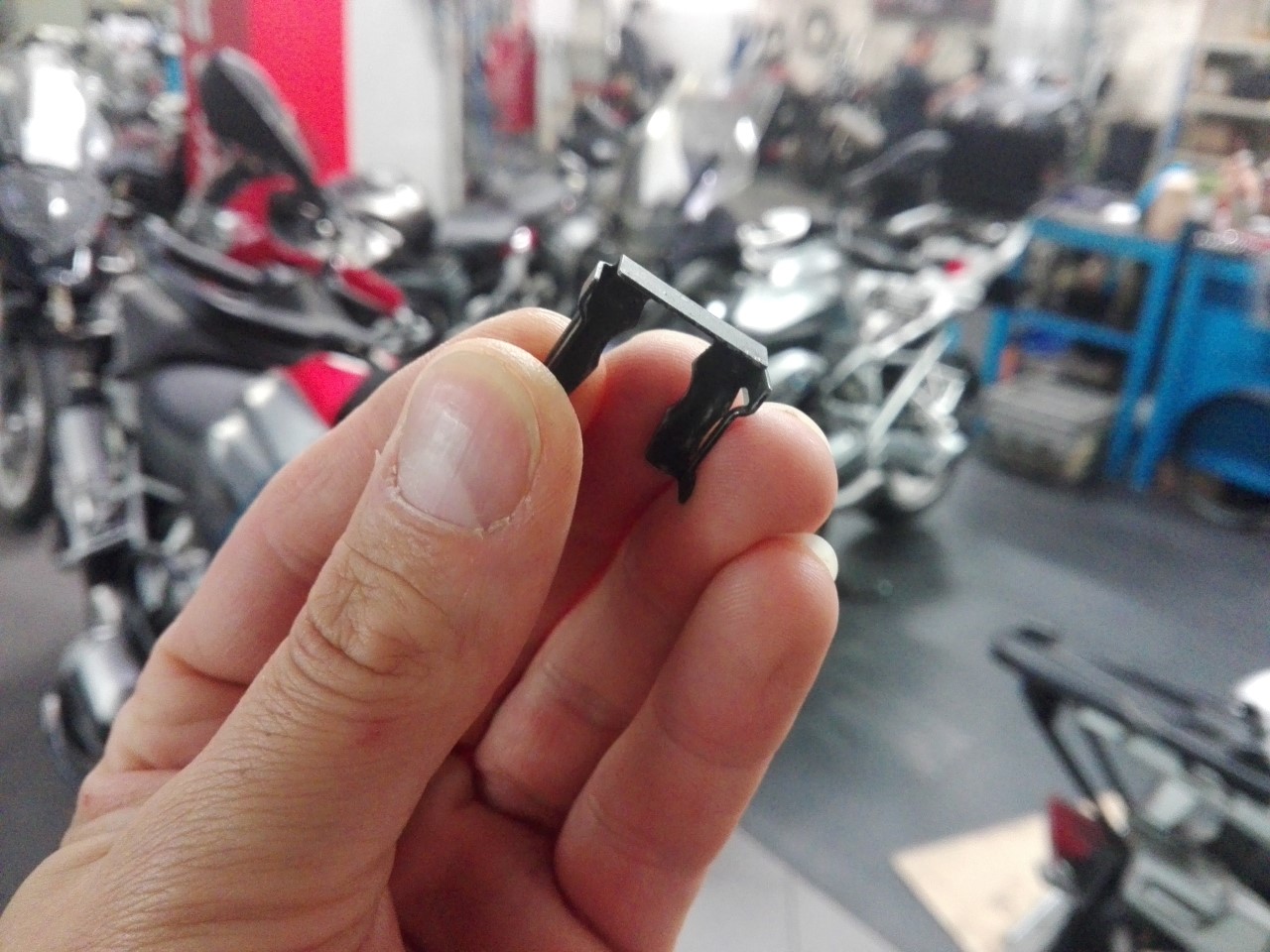

ja, man kann wohl davon ausgehen, dass meine Jungs beim Spielen die Klammer abgerissen haben...schade nur, dass sie in der Garage nicht zu finden ist...

Ich habe gerade gesehen dass Dein Zuhause nicht gleich um die Ecke ist... Diese Klammer ist ein Standard-Ersatzteil bei Bosch. Wenn Du das nicht bei Dir bekommst, hilft auch ein Sprengring/Seegerring in passender Größe.

von der anderen seite die klammer abnehmen und in kapstadt die autoverwerter abklappern! die einspritzventile sind in sehr vielen pkw verbaut!!! bmw art.nr. 13531341697 opel und vw verbaut die gleichen klammern

....der Werkstatt Chef hat doch noch eine Klammer gefunden :smile:
Problem gelöst!

die ist magnetisch ... mal mit nem Magneten absuchen

Jeder BOSCH Dienst hat so was für seine Düsen in der Schublade... Gibts sowas bei dir ?
