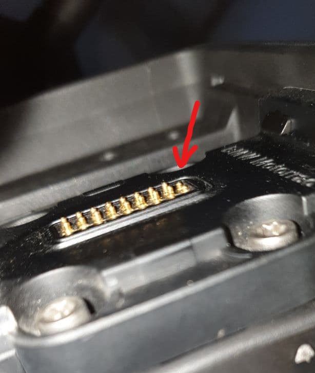

Hallo zusammen,
seit einiger Zeit stelle ich immer wieder fest, dass mein Handy in der Ladeschale, die in der original BMW-Navigator-Halterung sitzt gar nicht oder nur zeitweise lädt. Bei genauerer Betrachtung der Halterung ist mir aufgefallen, dass die oberen beiden Kontakte im eingedrückten Zustand hängen. Die Kontakte sind ja federnd gelagert. Diese scheinen bei den oberen beiden Kontakten nicht mehr zu funktionieren. Man kann die Kontakte herausziehen, jedoch fallen sie immer wieder rein.
Hat das Problem schonmal jemand gehabt und falls ja was kommt da auf mich zu? Ich hoffe, dass nicht die ganze Halterung getauscht werden muss.
Vielen Dank für eure Rückmeldung.
VG Richard

Da hilft nur ein Tausch der Halterung.

Hilft nicht, wenn die Feder da drin defekt ist. Und das ist leider häufig die Ursache. Aber ja, mit WD40 probieren, schlimmer kanns nicht werden.

Wenigstens bei meinem TomTom Rider hat bei demselben Symptom WD40 sehr gute Dienste geleistet.
Die federbelasteten Kontakte der Ladehalterung steckten fast unmerklich immer weiter im Gehäuse zurück, bis der Ladevorgang häufiger unterbrochen wurde oder gar nicht mehr einsetzte.
Mit WD40 behandelt funktioniert das wieder seit Jahren. Bei zwei Ladehalterungen.

Das kann man besser mit säurefreiem Waffenöl oder Nahmaschinenöl antupfen.

Man könnte auch Ballistol nehmen. Aber WD 40 hat, wenn die Kontakte nur vergammelt sind, sehr gute Kriecheigenschaften. Das es auch Kunststoffe, vor allem aus 3D Druckern gibt, die WD 40 nicht mögen ist bekannt, aber die Navihalterung des Nav.6 gehört da nicht zu.

WD40 hatte ich auch schon probiert, da ich zunächst dachte, dass die Kontakte schwergängig sind oder festhängen. Die Kontakte sind jedoch leichtgängig und frei beweglich. Sie werden eben nur nicht mehr nach oben gedrückt.

Dann sind die Federn wirklich gebrochen und du wirst in den sauren Apfel des Austausch beißen müssen... 🤷‍♂️
Aber oft gibt es in der Bucht oder hier gebrauchte Halterungen
