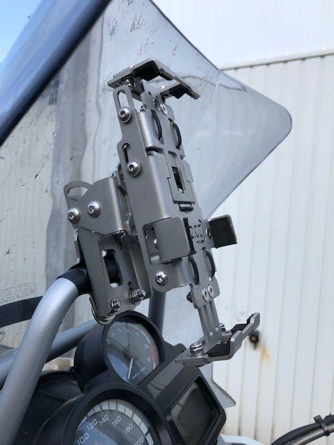

Moin. Welche Strebe meinst Du? Die Adventure hat eine Strebe hoch in der Verkleidungsscheibe. Ist es keine Adventure, gibt es nur den Bügel unten hinter den Armaturen. Ich habe mir bei meiner (GS normal) die Strebe der Adventure angebaut und dort den Navihalter befestigt.
Vorher war der am Bügel unten angebracht (Wunderlich System "Multi-Pod" mit extra ovalen Kunstoffstücken).
Am oberen Adventurebügel braucht es keine absolut passende Klemme (oval mit vollflächiger Auflage). Ich habe mir hier (nach langem Suchen) dann im Netz einfach passende Klemmschellen (waren glaube ich 16 mm) gekauft, den Bügel etwas dicker mit Isolierband umwickelt (Schutz vor Kratzern + hält besser -gleicht das ovale etwas aus, da flexibel-).
Ich finde den alten Tread leider nicht mehr.
Habe in meinem Amazon-Account die erfolgten Bestellungen durchforstet. Waren die hier. Passen prima und halten bombenfest. Aber eben auch abhängig vom Navihalter. Bei meinem passte das sehr gut. Die Schrauben an der Schelle passten gut zum Halter. Aber wie gesagt, dafür braucht es den Adventure-Bügel.

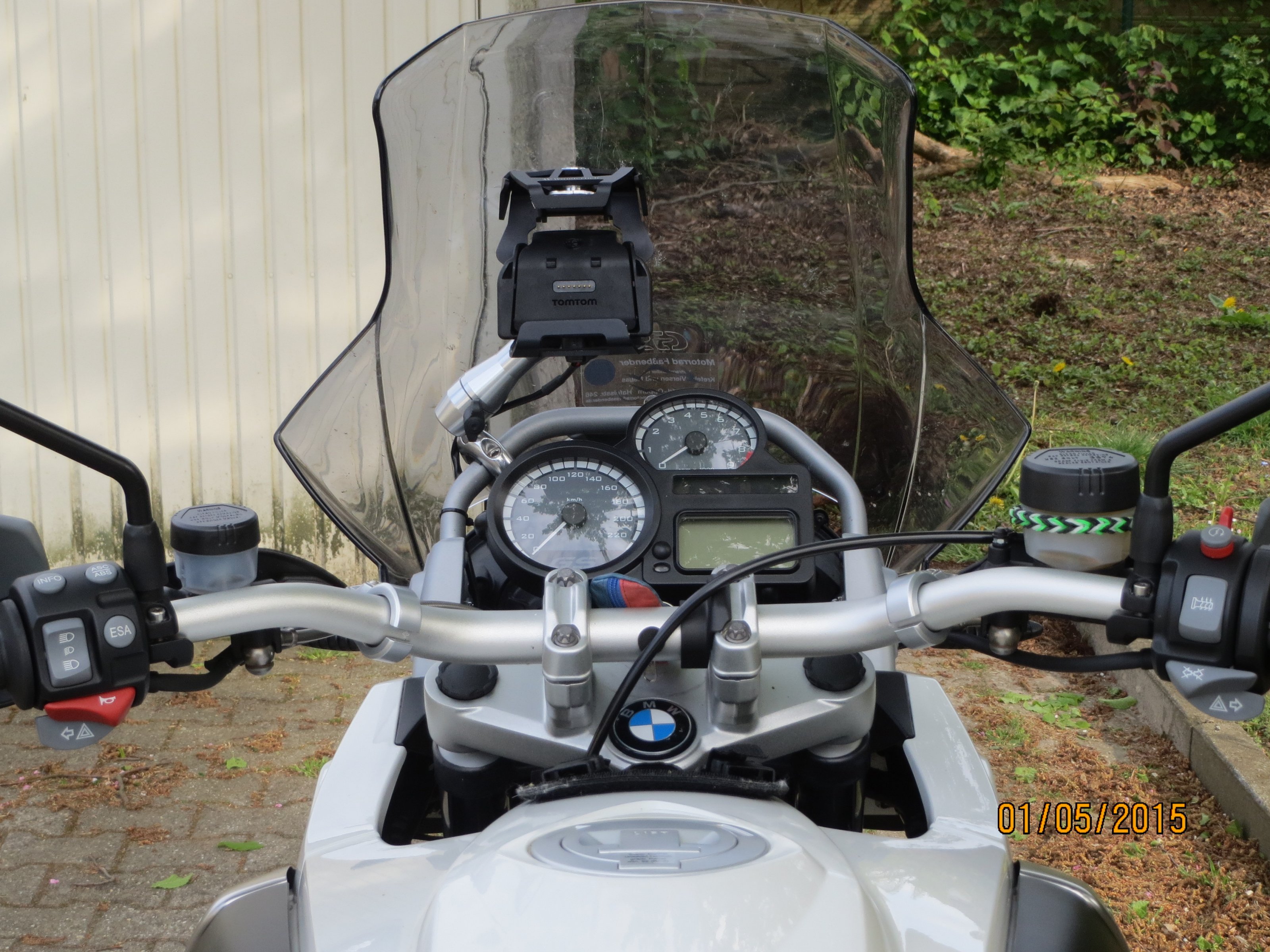

Bei der K25 gab es einen zusätzlichen Bügel für das Navi von BMW. Der wurde zusammen mit dem Bügel für das Windschild verschraubt und war im Bereich der Navibefestigung rund.
Ich schau mal, wo ich noch Fotos davon finde.

Der Originale von BMW ist oval. Es gab/gibt aber auch Bügel von anderen Herstellern. Die waren glaube ich auch in "rund" zu bekommen.

Hier ist ein Foto von meiner TÜ aus 2010.
Ich hatte den Navibügel montiert und die Halterung fürs Navi über einen Adapter aus Alu höher gesetzt, weil das Navi sonst den oberen Teil vom Drehzahlmesser verdeckte. Damals war die BMW Cradle nicht abschließbar. Deshalb hatte ich mir bei Touratech eine Halterung aus Blech gekauft, die auch die Schwingungen über Gummipuffer entkoppelte.
Den Haltebügel gibt es vielleicht bei.BMW noch als Ersatzteil.
