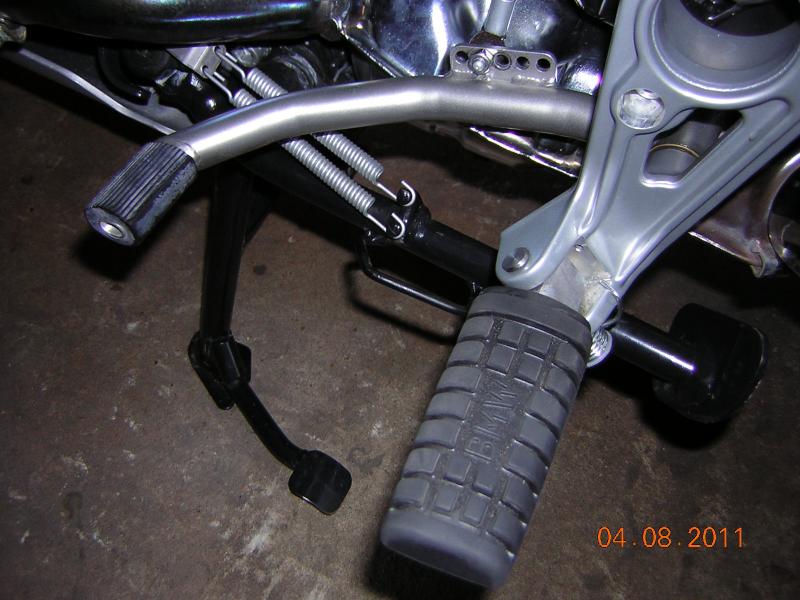

R 1150 GS komme nicht mehr an meinen Schalthebel
Diskutiere komme nicht mehr an meinen Schalthebel im Technik & Bastel-Ecke Forum im Bereich Modellunabhängige Foren; Hi Andi, eine (gar nicht so schlechte) Alternative wären auch die Pivot Pegs Fußrasten. Dann könntest Du den Schalthebel so lassen wie er ist...

Hi Andi,
eine (gar nicht so schlechte) Alternative wären auch die Pivot Pegs Fußrasten. Dann könntest Du den Schalthebel so lassen wie er ist. Und Du fällst uns nächstes Jahr in Rumänien auch ned von den Rasten... :D
Schönen Gruß,
Martin
Hallo Martin,
das ist dann die nächste Investition :)
Jetzt werde ich erst mal sehen ob es ein verstellbarer Schalthebel wird oder ob die Verstellschraube des selbigen noch was hergibt :rolleyes:

Dann werde ich mal nachsehen ab die Verstellung des Schalthebels noch was hergibt, wenn nicht werde ich bei TT die verstellbaren für nen guten Hunni orden
Hallo Andi,
ich habs jetzt net genau nachgemessen, aber vermtl. kannst Du den serienmäßigen Hebel schon noch um einige cm nach oben verstellen:
Zwischen den beiden Gewindestücken der Kugelgelenke hats doch sicher noch mind. 10 mm Platz, bevor sie sich berühren. Und bei der Übersetzung des Hebels dürften dies an der Spitze mindestens grob das dreifache ausmachen.
Notfalls kannst Du ja auch noch das Gewindestück des Kugelelenks um den einen oder anderen Millimeter kürzen bzw. die Kontermutter dünner schleifen.
Aber ausprobiert ist das sicher viel schneller, als hier kompliziert beschrieben.
Achja: Zieh Deine neuen Stiefel doch einfach mal auf Deiner nächste Jogging-Runde an, dann hat sich Dein Problem bestimmt schon totgelaufen...:D

Hab jetzt meine Schalthebel ganz nach oben verlegt
Mit dem Stiefel komme ich nun gerade so einigermaßen zum Hochschalter drunter; zum Runterschalten komme ich jetzt dafür fast nicht mehr hoch
Schei......e:mad:, die Kloben sind aber auch sowas von steif:mad:

Für die 1150er gibt es eine Lösung:
Fußrasten: R 100 R
Schalthebel: Alpha-Technik, bzw. TT (die von Alpha-Technik beziehen)

Habe jetzt ein ähnliches Problem.Habe an meiner 11er tiefere Fußrasten montiert und jetzt nur noch 10cm zwischen Schalthebel und Vorderkante Raste.Beim Bremsen und Runterschalten kein Problem,aber beim Hochschalten muß ich meinen Fuß (Gr.46) derart verrenken,das es keine Freude macht.
Nun habe ich mir auf der Suche nach Lösungen(verstellbarer Schalthebel/selbgebauter Schalthebel) mal die Trägerplatte der Rasten genauer angeschaut und dabei festgestellt,das auf Ebene der neuen Rasten von hinten eine zweite Schalthebelaufnahme vorhanden ist.
Da die Trägerplatten ja evtl. für verschiedene Modelle verwendet wurden,frage ich mich jetzt,an welcher Maschine die untere Aufnahme serienmäßig belegt war.
Hintergrund der Frage ist die Erkenntnis,das dann ja auch evtl. der Schalthebel dieser Maschine passen müßte.Würde ich den Hebel der GS nehmen ,müßte nämlich die Aufnahme für das Schaltgestänge um ca 4cm nach hinten versetzt werden.
Für Antworten und Anregungen bedank ich mich schonmal im Voraus.
