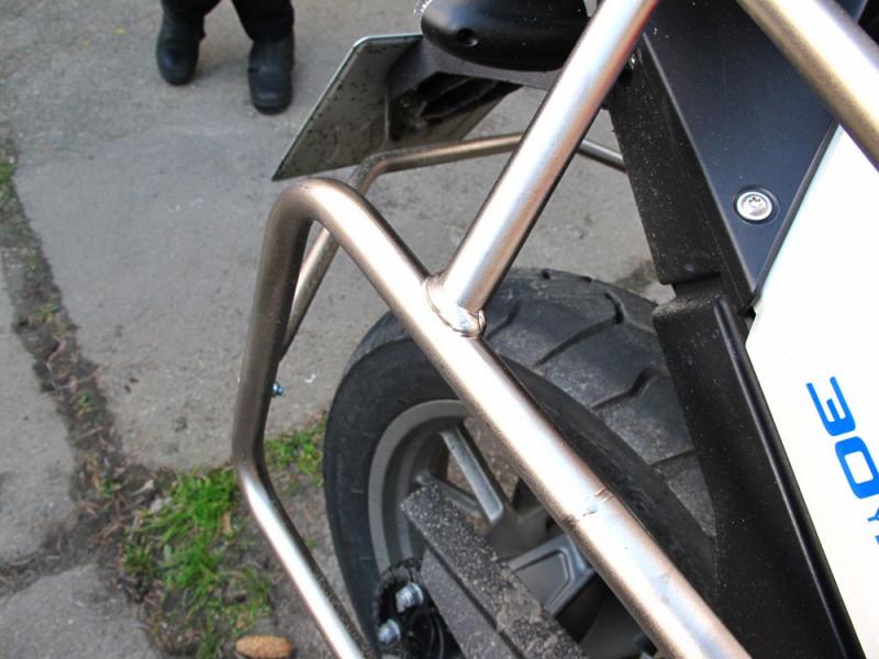

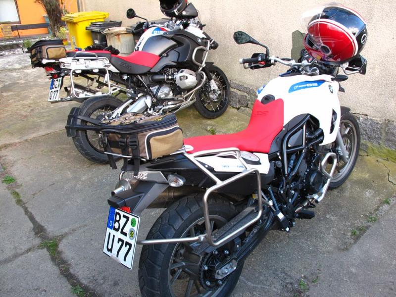

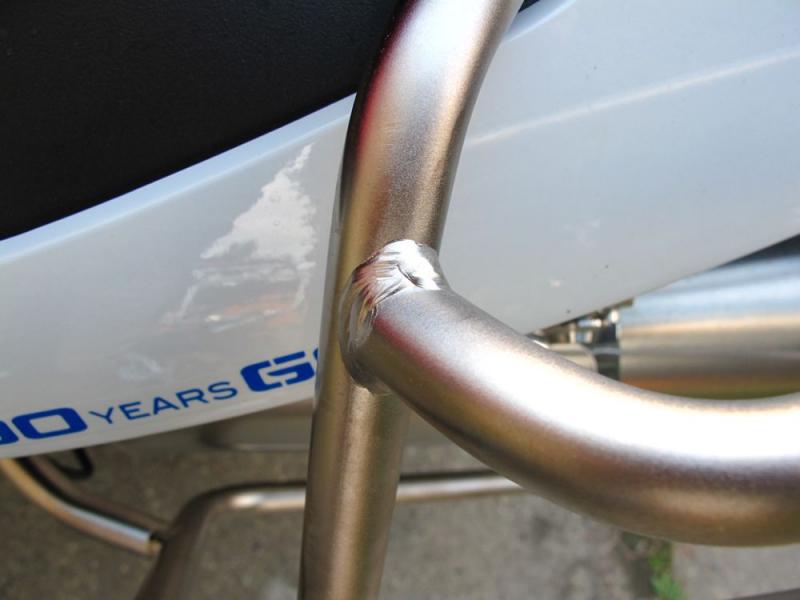

So hier nun mal das Statement zur Galvanisch Vernickeln Cu trallala weiss nicht ganz genau wie das der Chef nun nannte aber sieht perfekt aus
Prima gelaufen hier bei uns in Dresden allerdings nicht ganz billiger Spass
Entlackung 20€ und dann vernickeln lassen hat noch mal 120€ gekostet aber dafür sind die TT halter von den BMW nicht mehr zu unterscheiden
dafür hat meine bessere hälfte paar ganz feine unikate:D
MFG Steffen
