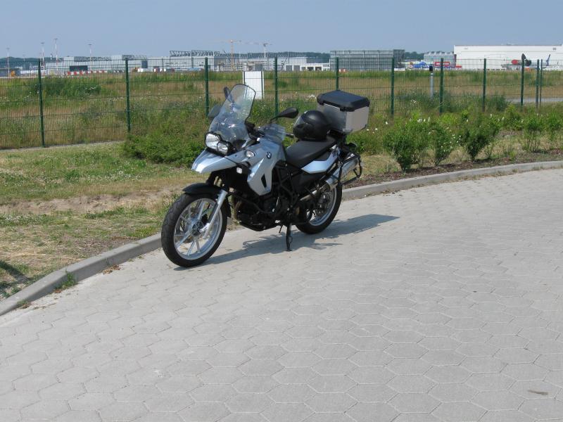

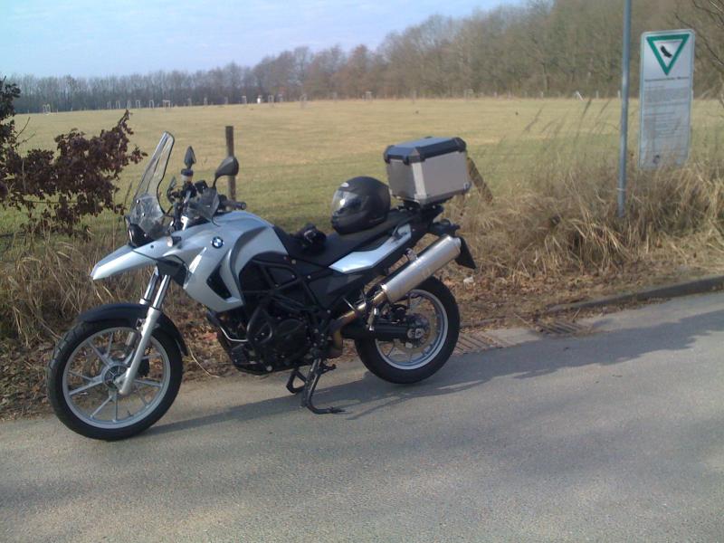

Hallo Berli, anbei ein paar Bilder F 650 GS mit den Trax Koffern, bzw Topcase.
Bei der Topcase Ansicht einmal mit Seitenträgern und einmal ohne, es sind die SW Quicklock Träger.
Gruß Dave

so habe ich mir das vorgestellt
hallo dave!
danke für die bilder, heißt das das die seitenträger rasch zu demontieren sind? und die seitenkoffer sind ja riesig! wenn, dann hätte ich mir eher etwas kleineres vorgestellt, daß man etwa ein paar stiefel oder 2-3 wassserflaschen unterbringt.

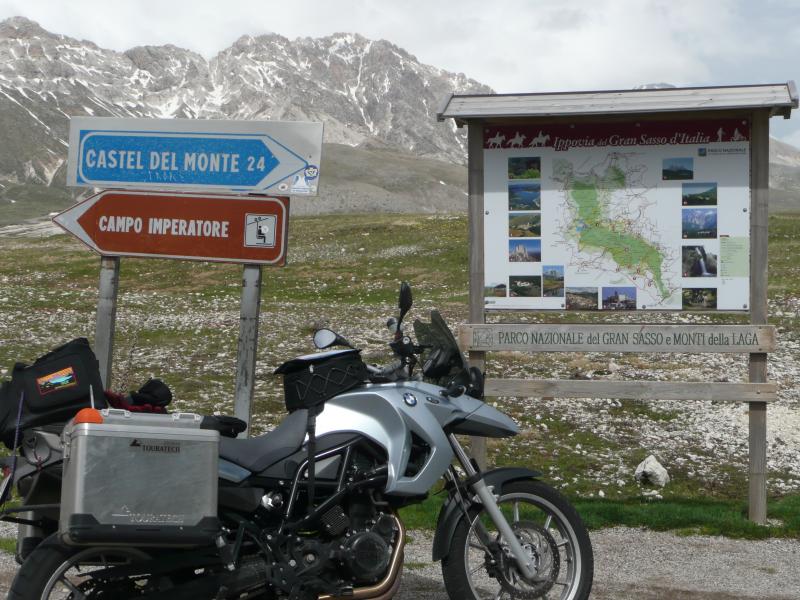

gugg auch mal da: http://www.gs-forum.eu/showthread.php?t=66676

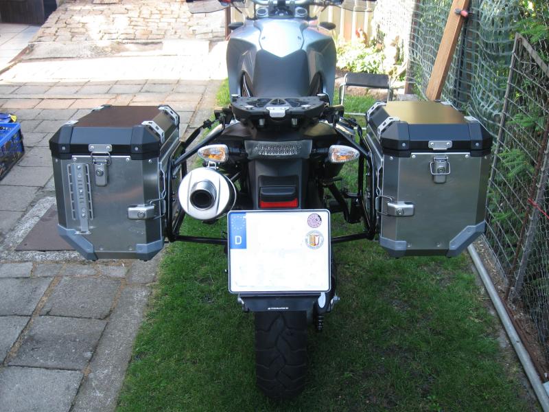

hab an meiner die H%B Quick-lock-träger dran die man genau so abnehmen kann wenn man sie nicht braucht.
Und wenn de ne so viel Stauraum benötigst, kannste auch 25, 30 oder 35 L Boxen verwenden oder ebend die Taschen drüber hängen.
Vorteil des H&B gegenüber dem SW-Motech Träger ist m.E. daß es mit abgenommenen Koffern schicker aussieht und m.E. am mopped bleiben kann und kaum stört.
Diese U-Grundplatten an den Trägern sehen dagegen nicht gerade Schick aus.

Ah so, stimmt die sind häßlich hoch 1o:) . Ich vergass zu erwähnen, ich habe den Quicklock Evo. War der Meinung den anderen gäbe es nicht mehr........
Gruss Dave
