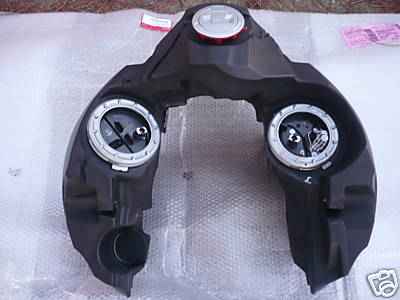

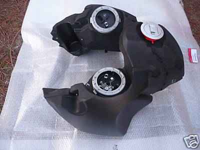

Nur so ne Idee:
Das sieht links und rechts nicht gleich aus. Auch bei Pkws macht man bei Satteltanks oder sonstwie geteilten Tanks nicht in beide eine Pumpe rein, sondern auf der einen Seite die eigentliche Pumpe und auf der anderen Seite nur eine Saugstrahlpumpe. Die funktioniert dann aber nur bei laufendem Motor. Wenn also durch das Ablegen der ganze Sprit auf der Seite mit der Saugstrahlpumpe landet, kommt die eigentliche Pumpe nicht dran.
http://www.motorlexikon.de/?I=1479&R=E
Gerade nachgeschaut: Der Teilekatalog http://www.realoem.com/bmw/ nennt tatsächlich eine "fuel pump" und eine "sucking pump". Das müßte die Saugstrahlpumpe sein.
Ergänzung: Komisch, sieht aber eher nach einer Saugstrahlpumpe links aus. Wenn nicht das Bild spiegelverkehrt ist, sollte das beim Ablegen nach links passieren ?!? Oder geht der "Tankkragen" nach vorne, ist der Stutzen also hinten? Dann paßt es wieder.

BINGO -
BINGO -
Danke Martin, das ist wohl des Rätsels Lösung !
Ich kenne solche Systeme gar nicht,
wär ich allein wohl nicht drauf gekommen.

also, ich weiss aus eigener Erfahrung sicher, dass die eigentliche Spritpumpe für den Betrieb an der linken Tankseite ist. Ich hatte da nämlich mal versehentlich den Schnellverschluss der Leitung etwas angelupft und es ging nichts mehr

Hallo Hirsch'Q,
damit hätten wir auch herausgefunden, was Du hättest tun müssen: Nochmal umschmeißen, aber auf die andere Seite !

BINGO -
Edit: Wie rum der eingebaut ist weis grad garnich, ich dachte eigentlich das der Kragen
(das is wohl die Verbindungsbrücke ?) hinten ist (zum Fahrer hin).
Richtig, das Verbindungsstück ist hinten.
