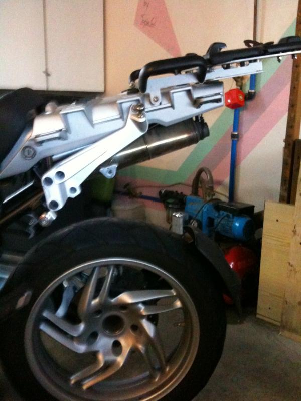

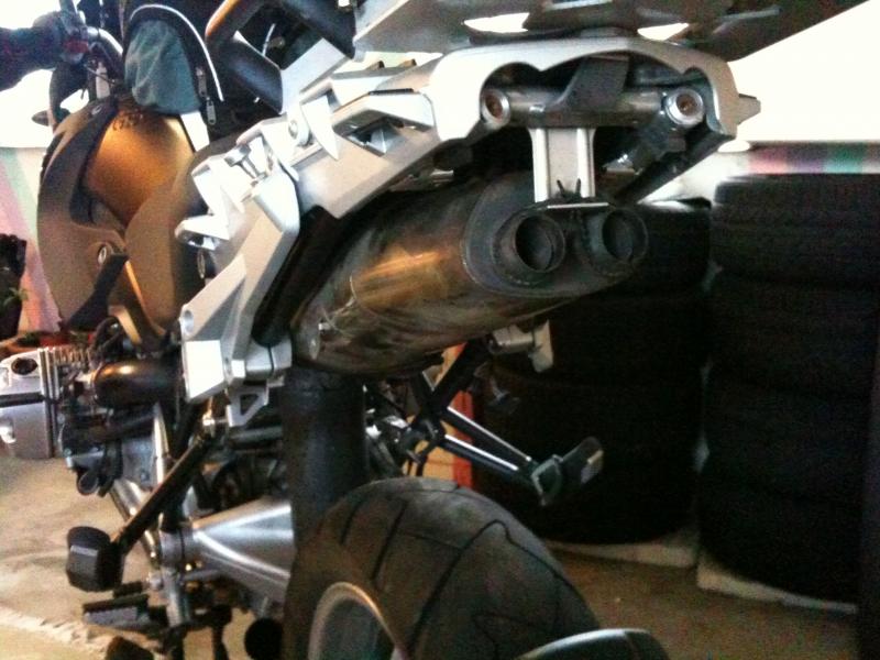

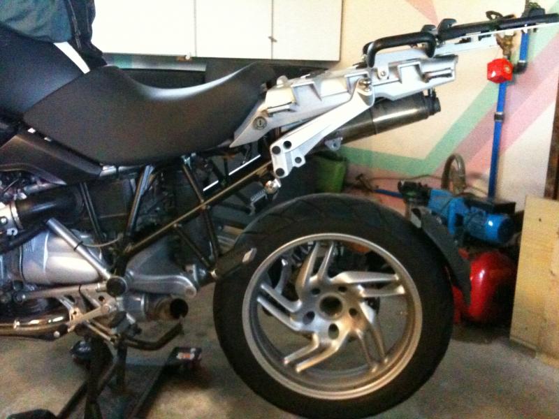

so ich hab gestern auch mal bisserl gebastelt. Hatte noch von meinem alten Motorrad ( CBR 1000RR ) einen Original Auspuff hier.
Also kmpl. Innenkotflügel an der GS entfernt und mal getestet ob der Auspff der RR ins Heck passt. Sieht soweit nichtmal so schlecht aus. Ich bin mir aber noch nicht zu 100% sicher ob ich am Heckrahmen die Halterung abflexe an der das Rücklicht befestigt ist. Wenn das Teil weg wäre kommt man mit dem Auspuff nochmal paar schöne cm höher und auch etwas weiter nach hinten. So wie er jetzt sitzt gefällt es mir nicht ganz so gut noch.
GSteffen
PS: die Bilder sind leider nicht so gut da sie nur mit dem Iphone gemacht sind und da die Kamera so lala ist :D

...die Idee ist ga gut :rolleyes: ich denke aber der Federweg ist zu wenig , und wo das kennzeichen hin :confused:

der federweg wird reichen.
man muss das fahrwerk halt anpassen, federweg kürzen und straffen. ein strassenmopped hat hinten meist um 120-130mm federweg, die lassen sich auch hier realisieren.
das kennzeichen muss allerdings wirklich recht tief.
oder kann der pott hinten noch höher? dann könnte man mit auslass statt rücklicht experimentieren und hätte das kennzeichen dann in normalhöhe.
rücklichter gibbet auch in klein.

Der Topf kann noch ein ganzes Stück höher ja. Wollte aber nicht gleich das Teil daß das Rücklicht hält abflexen ;) Kennzeichen kommt dann direkt unter den Topf und Rücklicht gibt es nicht :p Das Rück- und Bremslicht ist mit in den neuen Blinkern integriert. Federweg sollte reichen denke ich wenn man bedenkt daß Fallert usw. die Töpfe sogar noch unter den Innenkotflügel setzt.
