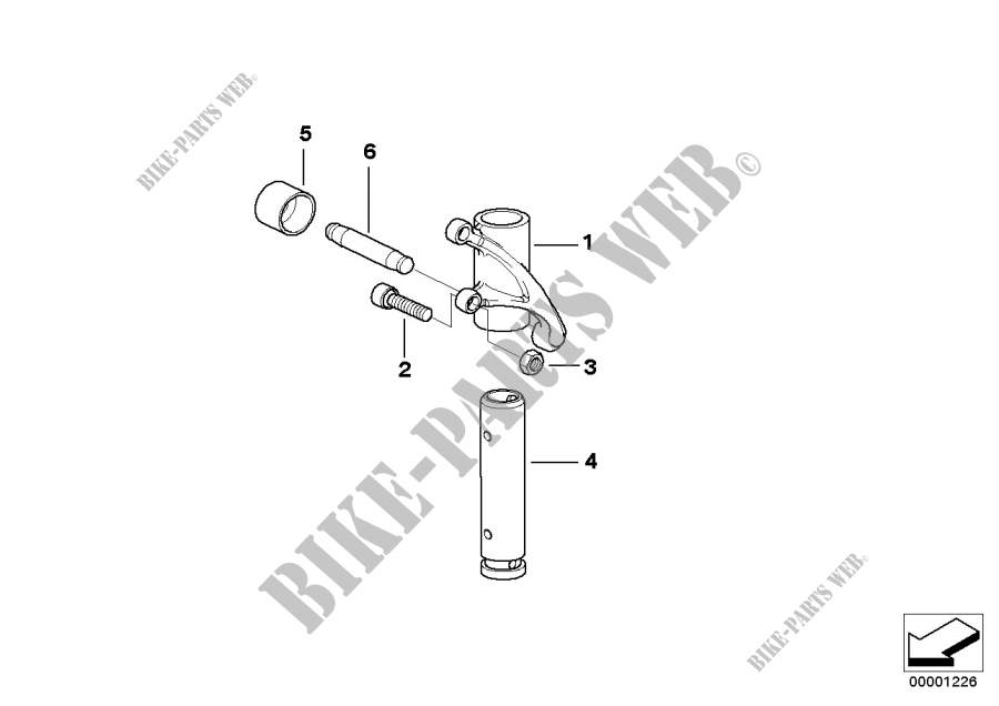

Servus,
bei meiner 1100er GS war am linken Zylinder auch mal ein Geräusch, das ähnlich einem Klingeln war.
Der freundliche hatte keine Ahnung was es sein könnte, ein Triumph-Händler hat sich dann der Sache angenommen und mal den linken Ventildeckel abgenommen.
Da konnte man dann die Ursche sehen. Von einem der Ventile, kann jetzt nicht mehr sagen ob Ein- oder Auslassventil, hatte sich von der Tasse des Ventiltriebes (Tassenstössel) rundum der Boden der Tasse von dem Hemd getrennt. Der übrig gebliebene Ring von der Tasse hat dann das Klingeln verursacht.
Im angefügten Bild Nr. 5
Reparaturkosten ca 2008 betrugen knapp 750 €.
Vielleicht ist es ja bei dir eine ähnliche Ursache.
Grüße,
Markus
