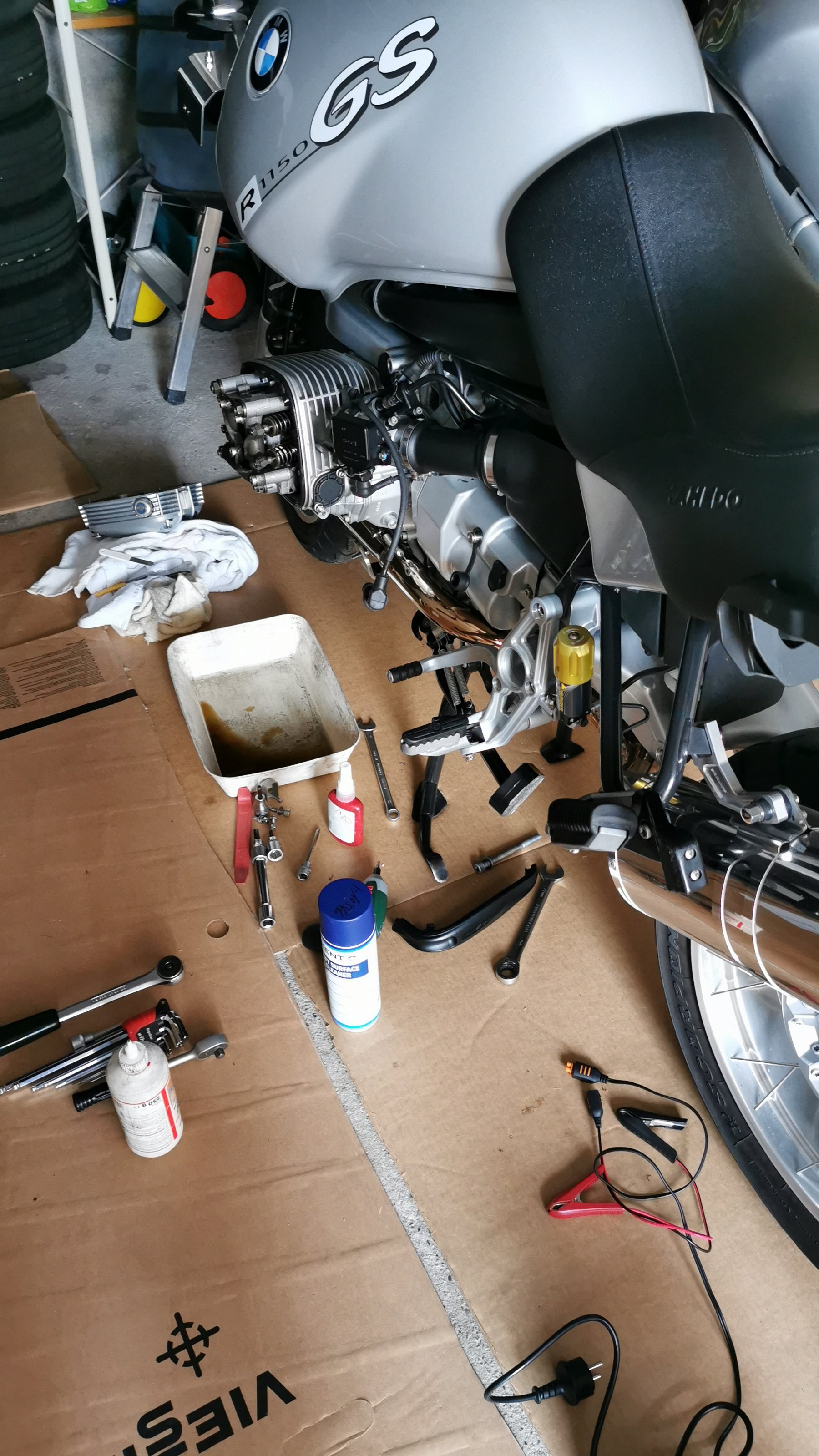

Ich hatte mal genau das gleiche Geräusch. Bei mir hatte sich eine Schraube des Motorschutzbügels gelockert (SW Motech).
Und zwar die, die auf dem Bild genau über dem Einspritzventil zu sehen ist. Hier ist der Bügel abgebaut und man sieht nur die Abstandhülse...
