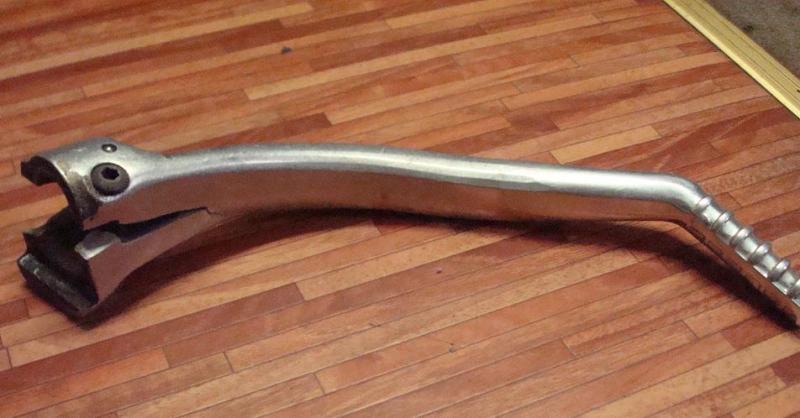

Also ich hatte einige Jahre eine KTM Supercompetition die nachträglich noch RICHTIG heiss gemacht (auch höher Verdichtet) war... die haben keinen E-Starter :eek: da MUSST Du kicken... und ich kann Euch sagen >> Heute liebe ich den kleinen Drücker an meiner Q :)
Gruss Doc
PS: das kleine Souvenir stammt noch aus der Zeit mit strammen Wadeln ;)
