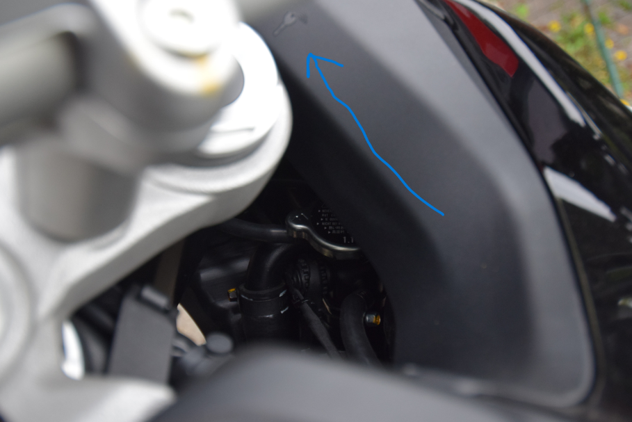

Wenn alles passt, dann ist es nur für den Notfall handhabbar.
Allerdings gibt es andere, die bauen es auch für den Notfall angenehmer.
Angefangen von PIN für die Freigabe bis hin zur Antenne vom Fahrersitz aus im Sitzen erreichbar.
Siehe blauer Pfeil, Wange rechts neben der Gabelbrücke, Schlüsselsymbol für passiven Schlüssel.
Dennoch muss BMW ja nicht alles sofort nachmachen, was andere gut gelöst haben :wink: - die TÜ in ein paar Jahren wird zeigen, was alles besser gestaltet werden kann.
