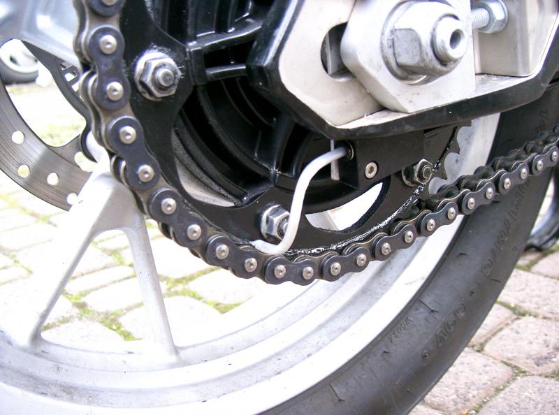

:D:D..ja der hält zwei düsen..
eine innen und einen außen..
so tropft das öl - wenn gut positioniert - genau links und rechts auf die rolle,
wo es auch hin soll,
Dat Öl soll aber nit auf die Rolle sondern daneben, wo die Rollenspalte / X/O -Ringe sitzen.

. . . seehr gutes Bild vom Peter
Ich sitz doch eeh schon auf 'nem fahrenden PC, nee, da kommt mir nich noch mehr elektronisches x00,- € Gerümpel dran.

. . . ich hab das genau so gemacht, wie auf dem Bild vom Peter und hab vorne am Rahmen den SCOTTI der speziell für die GS angeboten wird.
Durch Rumprobiererei war die erste Ölflasche nach 3000 Km leer, was viel zu schnell ist. Seitdem verwende ich ATF Öl (Automatic - Transmission - Fluid), das ist ganz normales Öl für automatische Dosengetriebe, kostet nur'n Bruchteil und hat die gleiche Konsistenz.
Mittlerweile hab ich auch die richtige Einstellung gefunden.

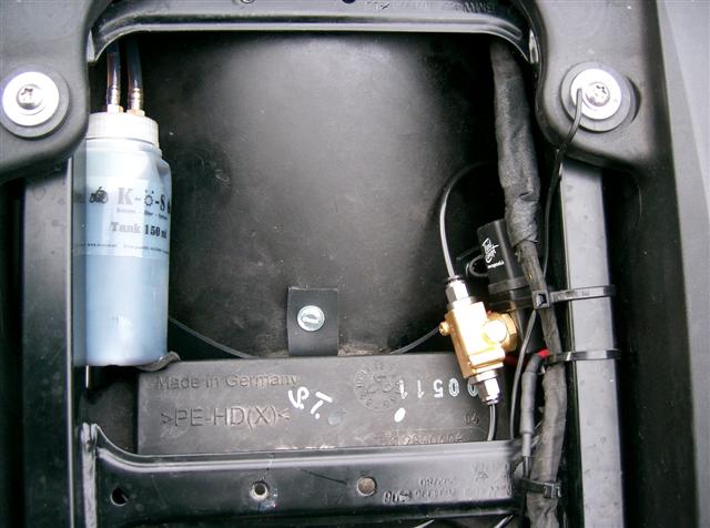

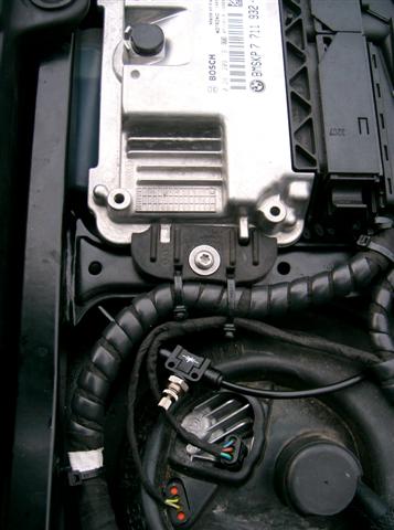

ich habe für meine F800GS und für die F650GS meiner besseren Hälfte den Kettenöler von http://k-ö-s.de/ mit dem 150ml Tank eingebaut der reicht tatsächlich für 12000-15000 KM. Wir wollen im Sommer nämlich auch ans Nordkapp bei unserer Skandinavien Rundreise. Der Öler arbeitet mit elektrischem Magnetventil und nicht mit Unterdruck wie der Scottoiler. Der Tank lässt sich bequem unter dem Steuergerät unterbringen. Die Regelung des Ölflusses kann man über ein kleines Durchflussventil steuern. Das ganze kostet incl. Öl nicht einmal 90,- €.
