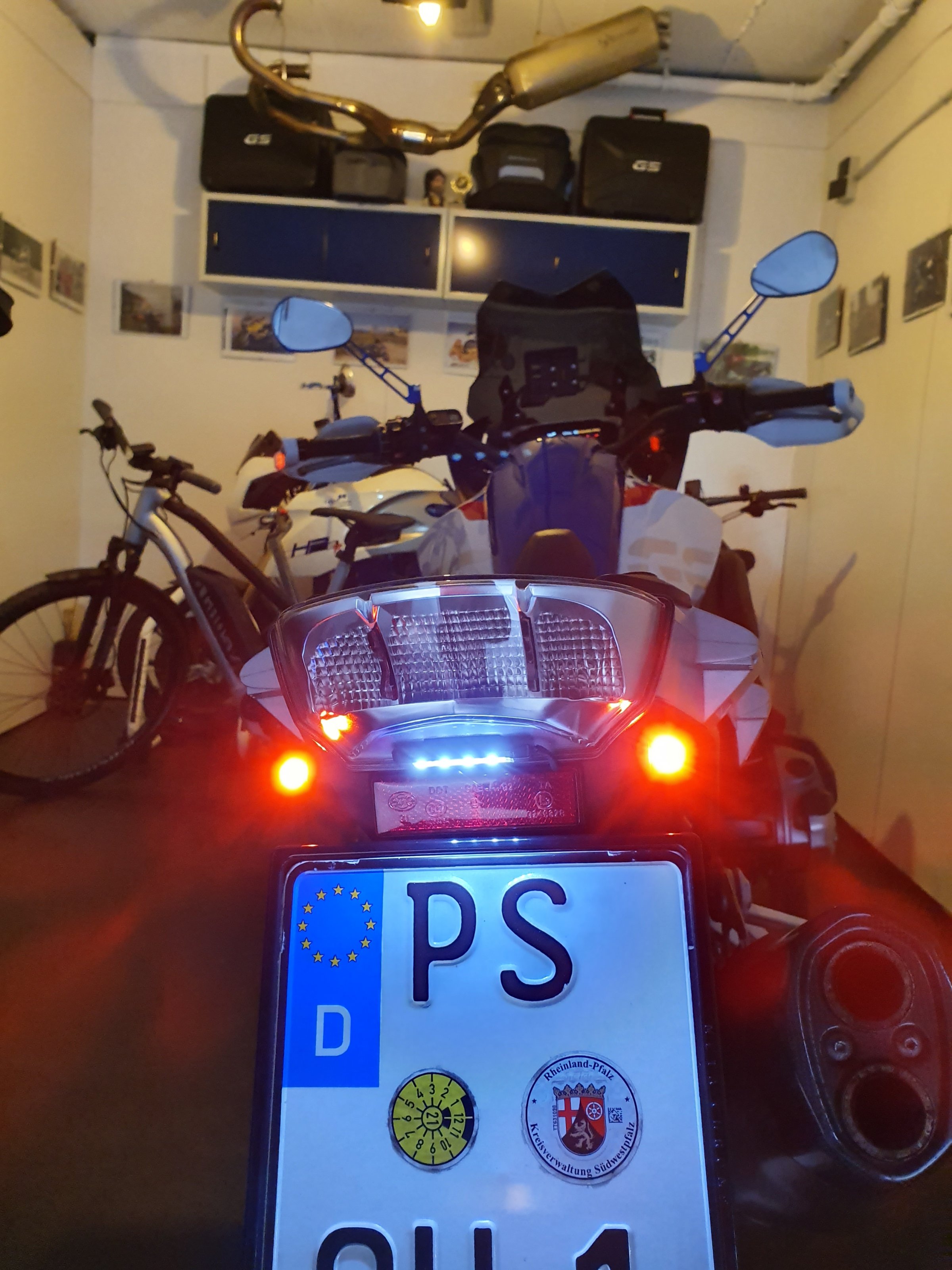

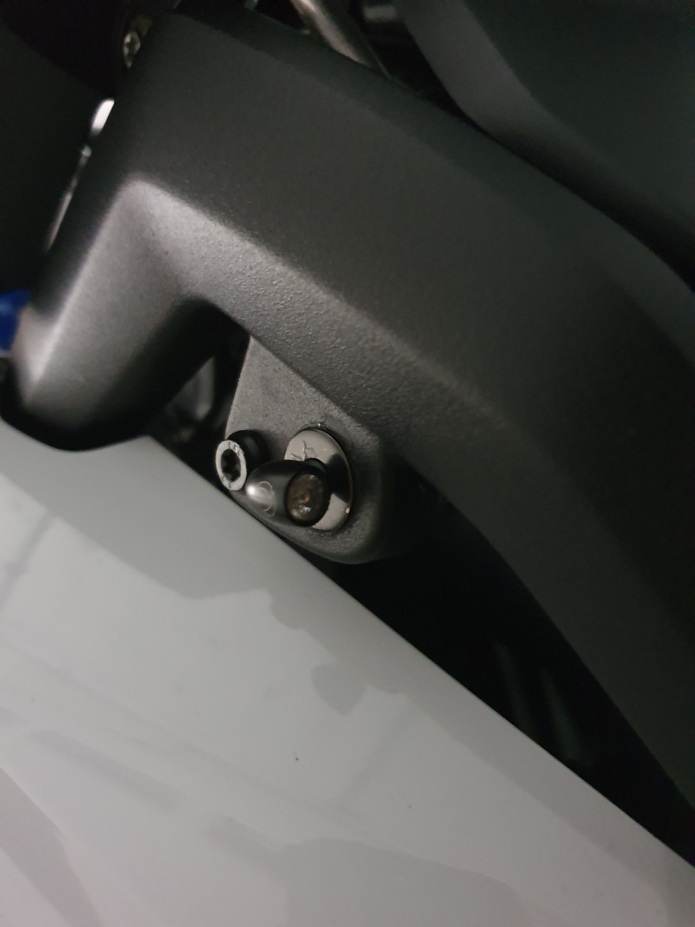

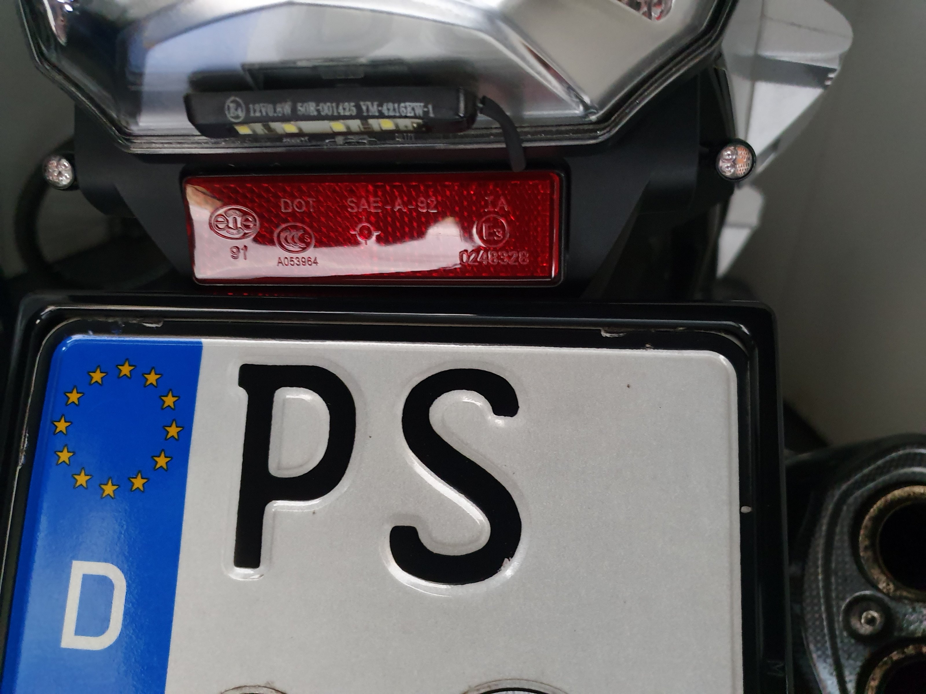

Gast48944
Hallo
Ich habe die anbauen lassen
sind wirklich sehr Hell
Atto® DF
Anhang anzeigen 329614Anhang anzeigen 329617Anhang anzeigen 329618
Das hast du machen lassen und dafür Geld bezahlt? Pfusch am Bau würde ich sagen.
1. Die Attos vorne sind illegal, weil sie verdeckt werden und weder von vorne, noch schräg von der anderen Seite zu sehen sind.
2. Die Kennzeichenleuchte darf von hinten nicht zu sehen sein. Nach hinten darf kein weißes Licht scheinen.
Und die Optik? Naja, diese Lösung wird bestimmt keine Nachahmer finden!

Wieso sollten sie das nicht sein? KBA K555 gilt für alle Kfz...
