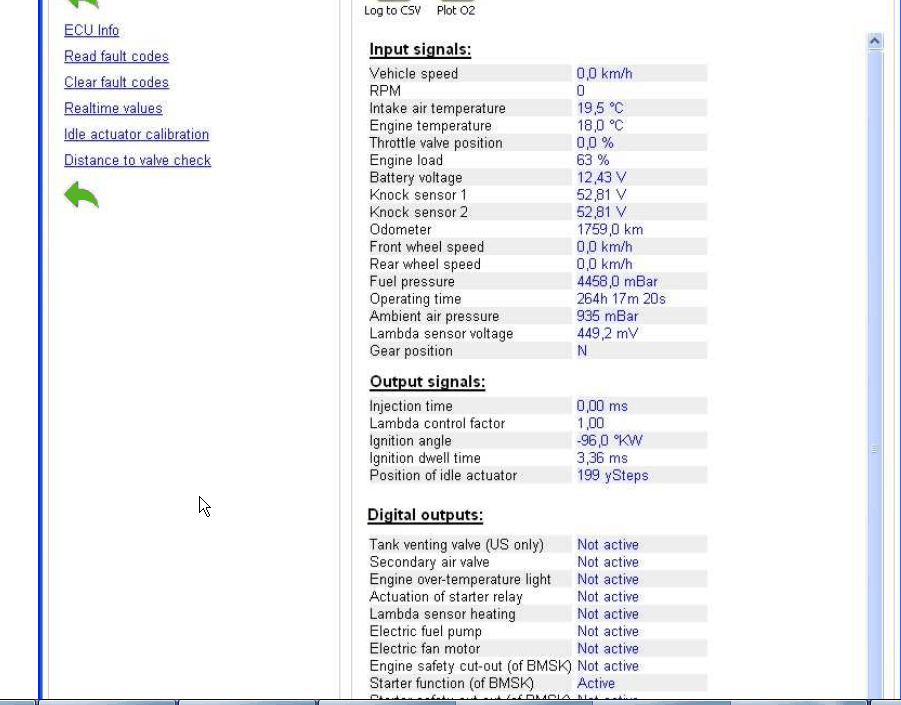

Hallo Alex
> Messwerte der Leerlaufsteller im Leelauf prüfen(real time data) > sollten so um 100 liegen
> Leerlauf wird erkannt? > Messwerte für DKP 0° ?
> Falschluft Saugrohre prüfen
> da kein elektrischer Fehler erkannt wird, tippe ich mal auf Nebenzündspulen.
