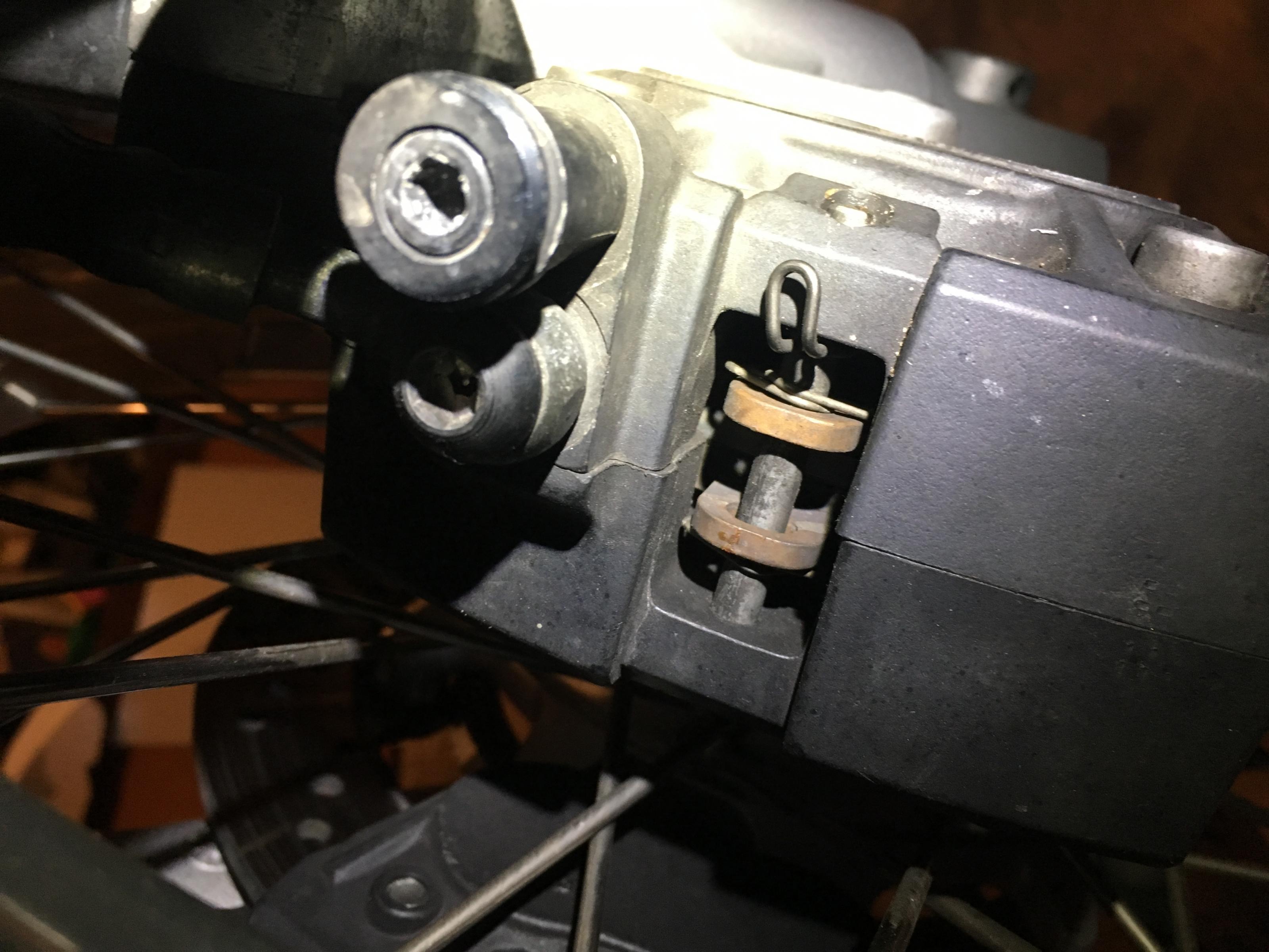

Guten Abend , wie die Überschrift schon sagt ... ich möchte meine Bremsflüssigkeit wechseln und habe festgestellt das vorn rechts am Bremssattel kein Entlüfzternippel dran ist . Nur eine Art Rohr mit Inbus.
muss ich mir jetzt erst eine Entlüfternippel beim freundlichen bestellen ?
Oder kann mir jemand verraten was der Nippel für ein Gewinde hat...

Ich vermute eher, dass der Entlüfternippel zu fest angedreht und beim Versuch, zu lösen, abgerissen ist.

So etwas dachte ich mir... jetzt ist mir klar das ich nen Nippel brauche... ist das gewinde normalses M10 oder Feingewinde...?

Haben ein "integriertes" Rückschlagventil und einen O-Ring aussen welche das Eindringen von Falschluft beim Bf Wechsel verhindern.

Wie auf Powerboxer zu lesen steht :
Befüllschnittstelle

Und welche länge der nippel wird benötigt. Da ich jetzt nicht erst alles auseinander bauen möchte...

Lappen um den Nippel und Nippel lösen. Bremspumpe einmal betätigen und am Griff blockieren. Dann kannst Du den Nippel komplett rausschrauben, messen, wieder reindrehn. Läuft nix nach und kommt auch keine Luft ins System.
Nach dem Kauf des passenden Nippels Befüllschnittstelle genau so ersetzen. Alles isi!

Danke elfer schwob! So werde ich es machen. Ich war mir einfach nicht sicher obs leerläuft...
