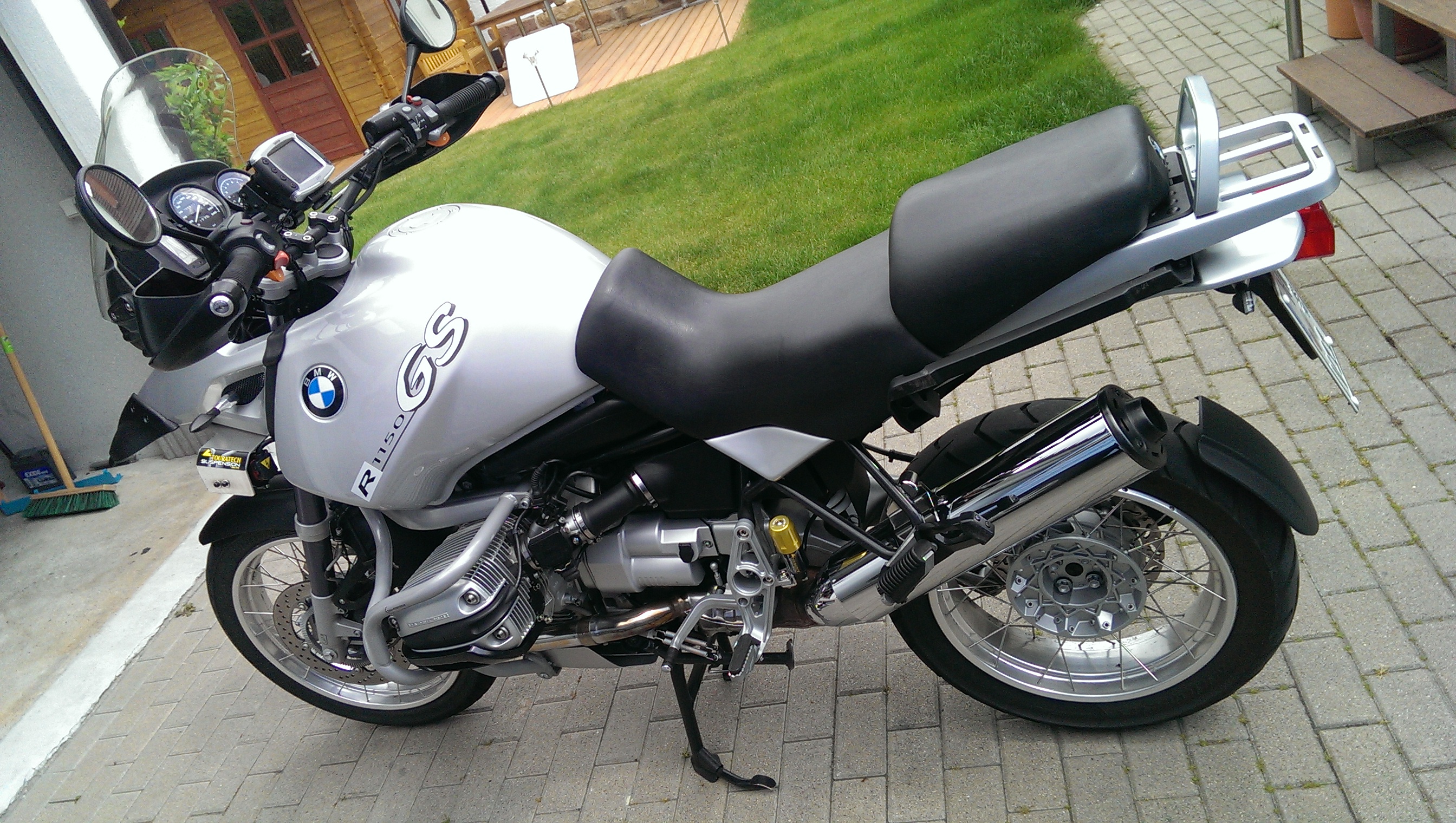

Hallo Earny,
ich stand vor ganz genau der gleichen Frage.
Habe mich dann für eine 2002er mit 85 000 km entschieden. Inzwischen problemlose 105 000 km.
Die Frage welches ABS habe ich mir nicht gestellt, daher war es eher Zufall dass ich das von vielen Bevorzugte bzw als das problemlosere EVO 2 ABS drin habe. Auch das arbeitet, eine gute Batterie vorausgesetzt, bisher fehlerfrei. Man muss sich halt im klaren sein, dass bei diesem Alter, z.B. schon einige Gummiteile alterserscheinungen zeigen. Ich habe diverse Gummis schon erneuert (Gabelringe, Balg vom Telelever vorne, Griffe, Rasten und Schaltgummis...). Wie von den Kollegen bereits gesagt, muss der Gesamteindruck und Pflegezustand stimmen, dann sind die (oft vielen) KM nebensächlich.
