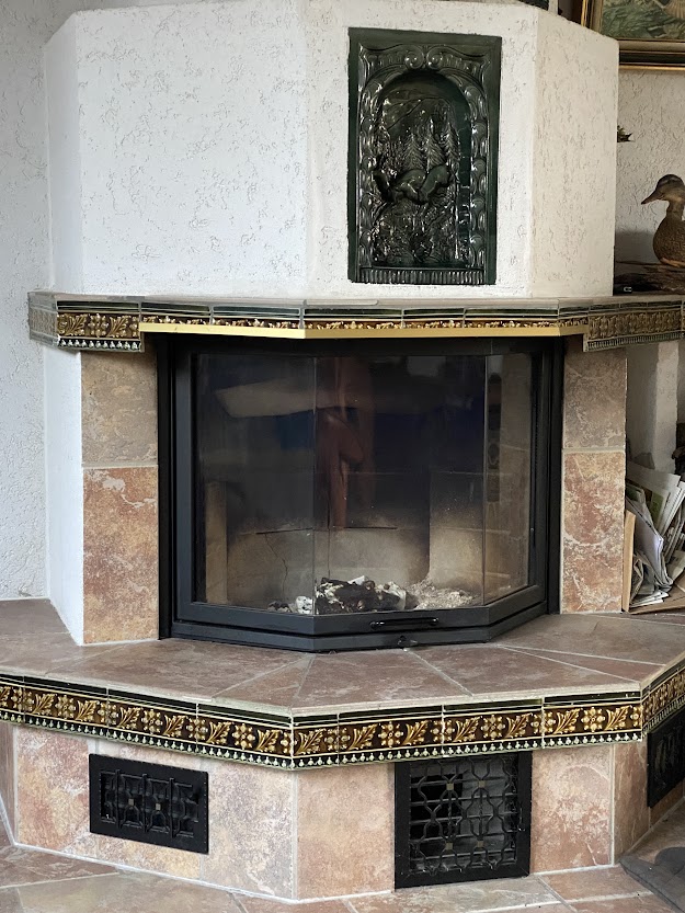

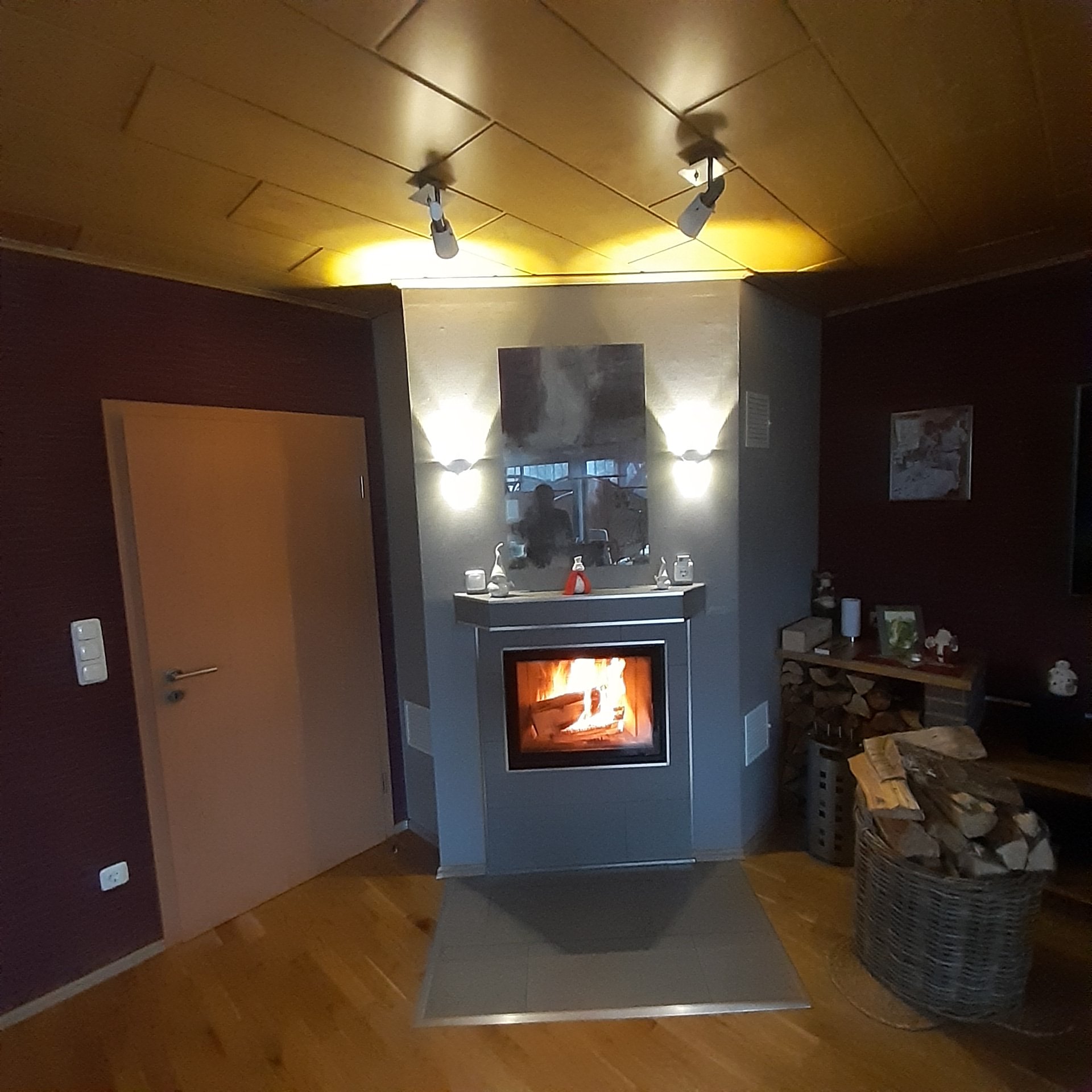

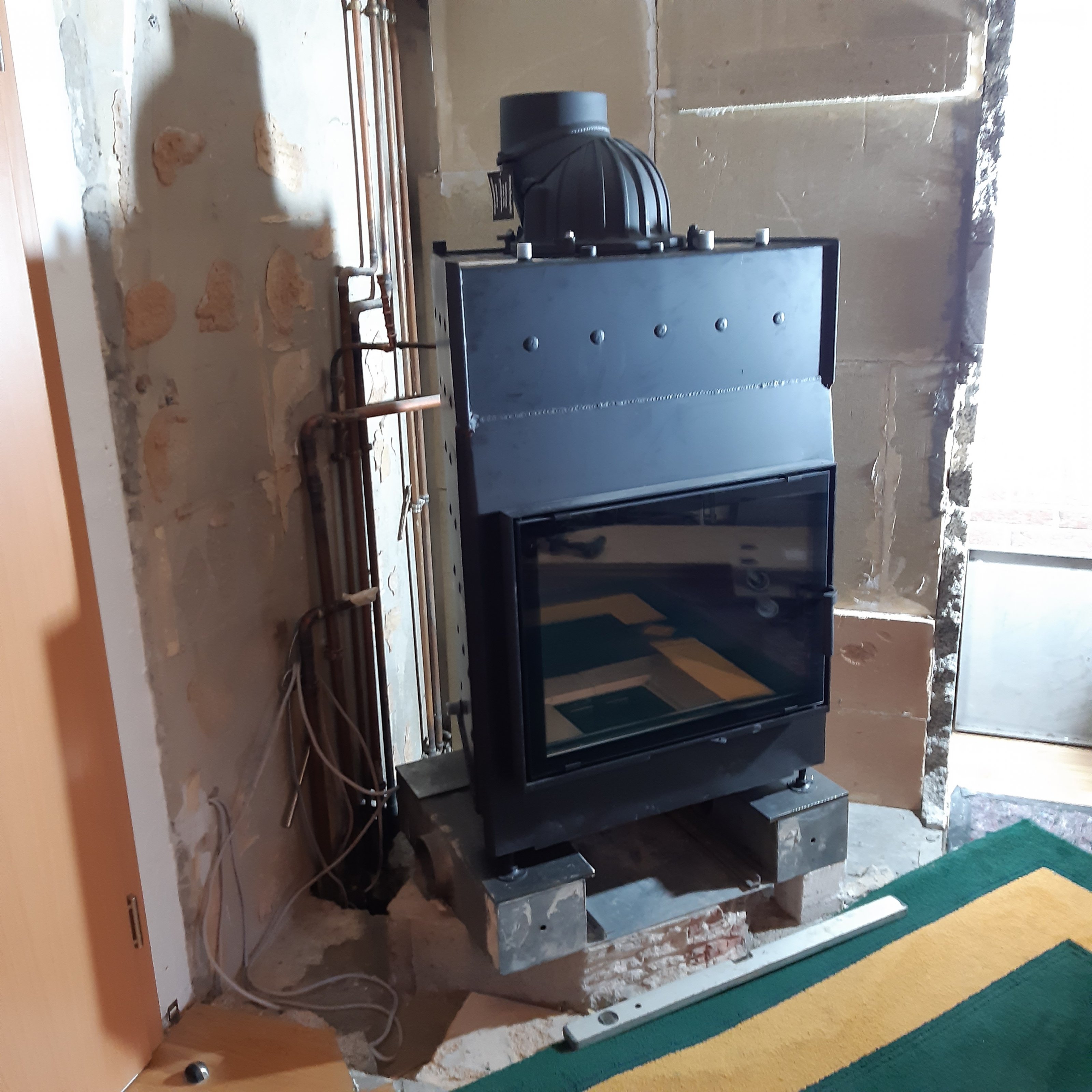

Hallo liebe GS-Gemeinde, ich wollte euch mal teilhaben lassen an meinem Projekt im Oktober 2022.
Nach 40 Jahren musste der alte wasserführende Kamineinsatz raus. Das war ein Gerco WK1 mit 128 Liter Wasserinhalt.
Hat immer treu und brav seinen Dienst getan. Stube und das restliche Haus waren immer mollig warm.
Der Kamin hat aber durch den großen Wasserinhalt immer eine Weile gebraucht bis er auf Touren kam.
Nun musste er aber getauscht werden werden. Die beste Sozia der Welt bekam Panik. Dreck,Staub usw. sind ja nicht zu vermeiden.
Vor dem Abriss das Parkett im Wohnzimmer mit altem Teppichboden, Malerflies und Folie abgeklebt und geschützt.
Vorschlaghammer rausgeholt und alles abgerissen. Erstaunlicherweise ging es sehr gut. Mit Hilfe meiner Kumpels und
schwerem Gerät das alte Geschütz über Flur und Außentreppe nach draußen gebraucht. Uff, alles heile geblieben.
Sind ja immerhin 260kg Lebendgewicht.💪
Da steht er nun bereit zur Abholung durch den Schrotthändler.
Dann den neuen Einsatz mit Manitou, Rollbrettern und Muskelkraft reintransportiert.
Da steht er nun auf dem Aufsatz vom alten Kamin. Hat den smarten Vorteil, das der neue Einsatz zum Befüllen ca. 30cm höher steht.
Ausgerichtet und Füße mit dem alten Aufsatz verschweißt und Beton untergefüllt. Da wackelt nichts mehr.
Nächster Arbeitsschritt: Rauchrohr montiert. Verrohrung durch den Heizungsbauer meines Vertrauens. Danach Zwischenabnahme durch
den Bezirksschornsteinfegermeister. Großes Lob bekommen. War richtig stolz auf mich.:goodjob:
Angefangen mit dem Zumauern. Material Ytongsteine G4 und Silikatplatten. Alter Schwede, war das eine Fummelei. Viel Schneiden und
Anpassen. Aber, in der Ruhe liegt die Kraft. Danach habe ich den Kamin mit Fliesen verkleidet und verputzt.
Im Heizungskeller den 600 Liter Pufferspeicher mit dem ganzem Pumpengedöns installiert. Es ist unglaublich, was das Zeug heute kostet.

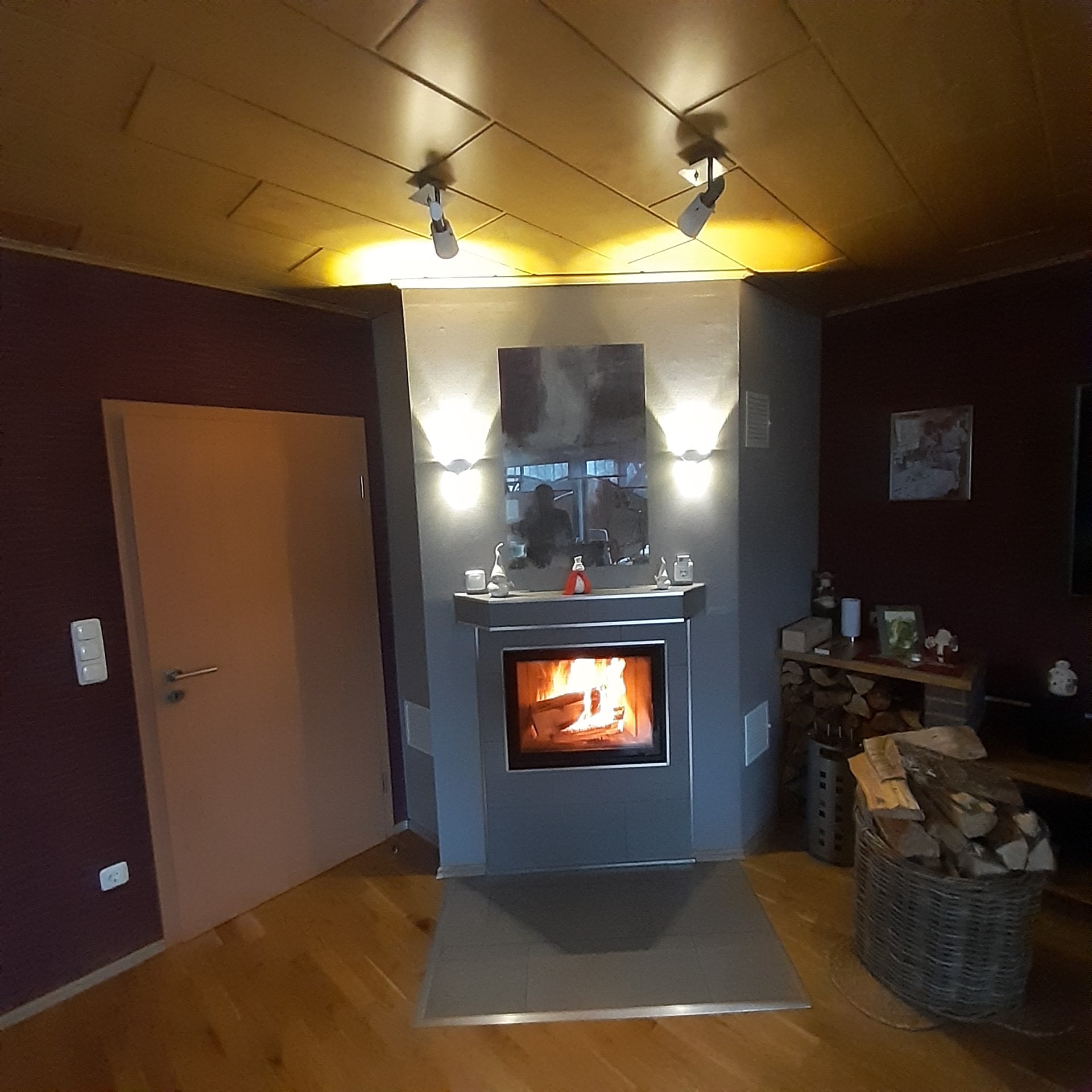

Schlussabnahme durch den Schornsteinfeger. Doku erstellt usw. Ja, was soll ich sagen, geschafft.👍 Die beste Sozia der Welt ist auch mit mir
zufrieden. Der Dreck hielt sich auch im Rahmen. Alles gut. Der neue Kamin ist ein Camina und Schmid Lina W 6751mit Nennwärmeleistung 14,5 kW und
68 Liter Wasserinhalt. Die Gasheizung ist zur Zeit bei uns komplett ausgeschaltet. Der neue Kamin hat einen klasse Wirkungsgrad. Wir haben einen
kleinen Bungalow mit 95 qm Wohnfläche und Vollunterkellerung. Die ganze Bude ist jetzt mollig warm. Aber man muss auch Holz machen und lagern.
Ich besitze einen kleinen Deutz , Spalter und ein Buschmopped. Das ist auch nicht umsonst. Von der Arbeit ganz zu schweigen. So ein Stück Holz
hat man ein paarmal in der Hand, bevor es im Kamin landet. Wer sich fertiges trockenes Brennholz kaufen muss, hat verloren.
Ich wünsche allen ein schönes Weihnachtsfest und einen guten Rutsch. Auf eine schöne Saison 2023. Bleibt gesund.
Gruß Heinrich

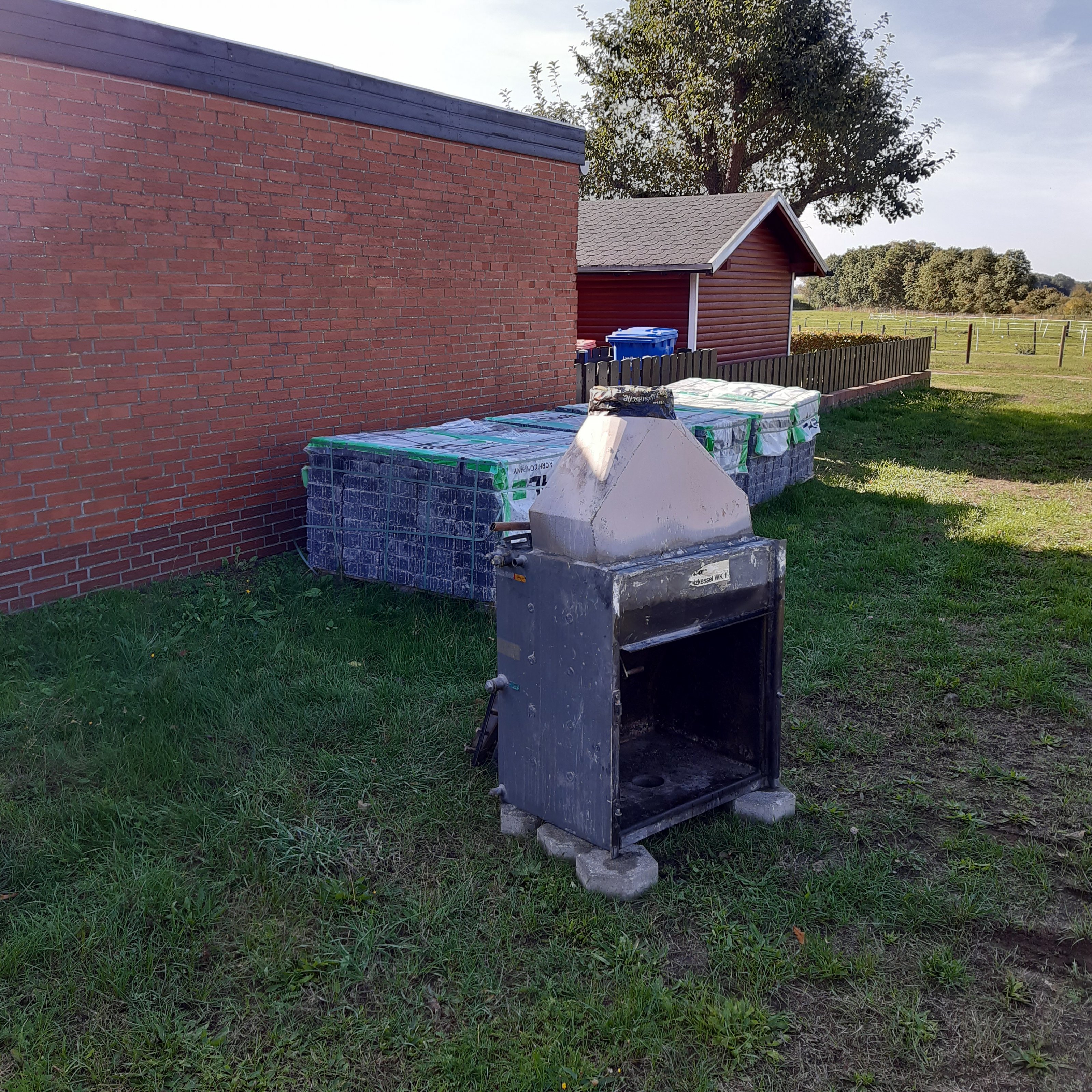

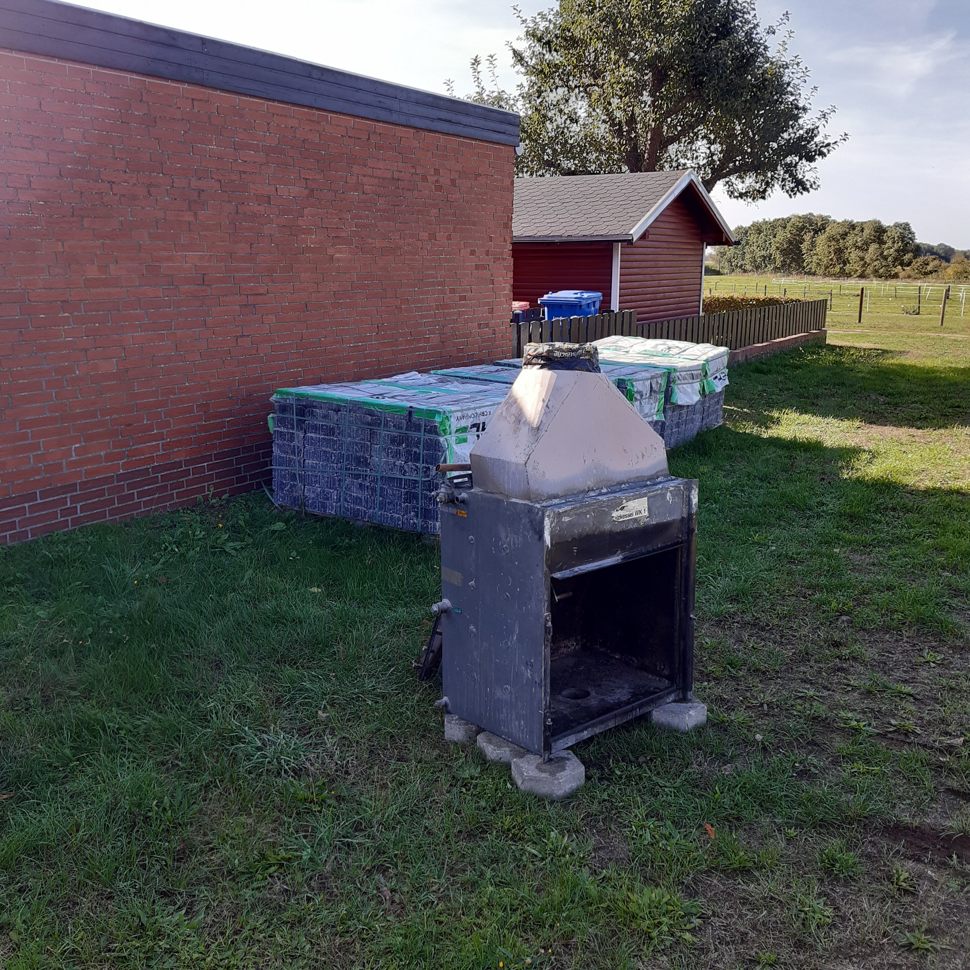

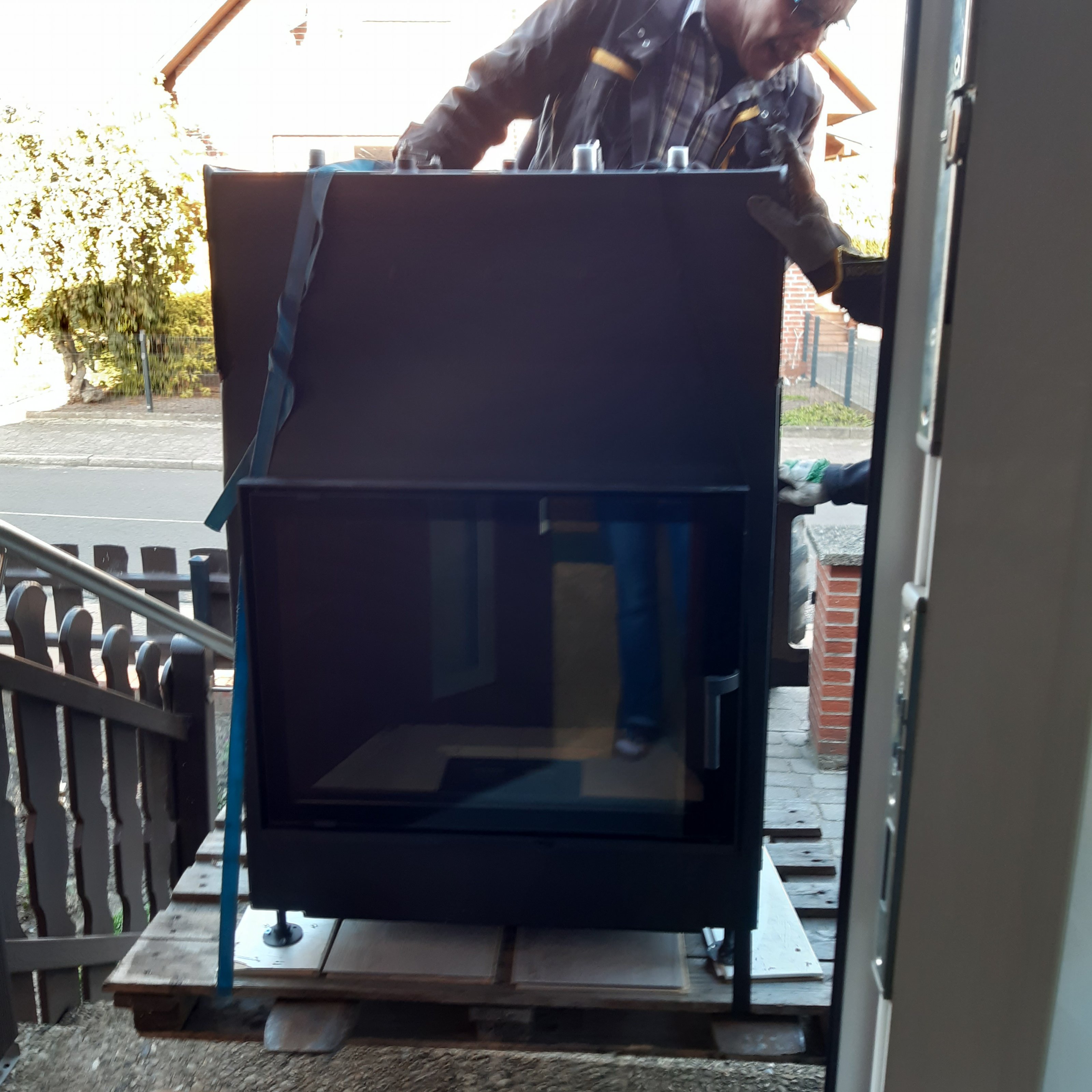

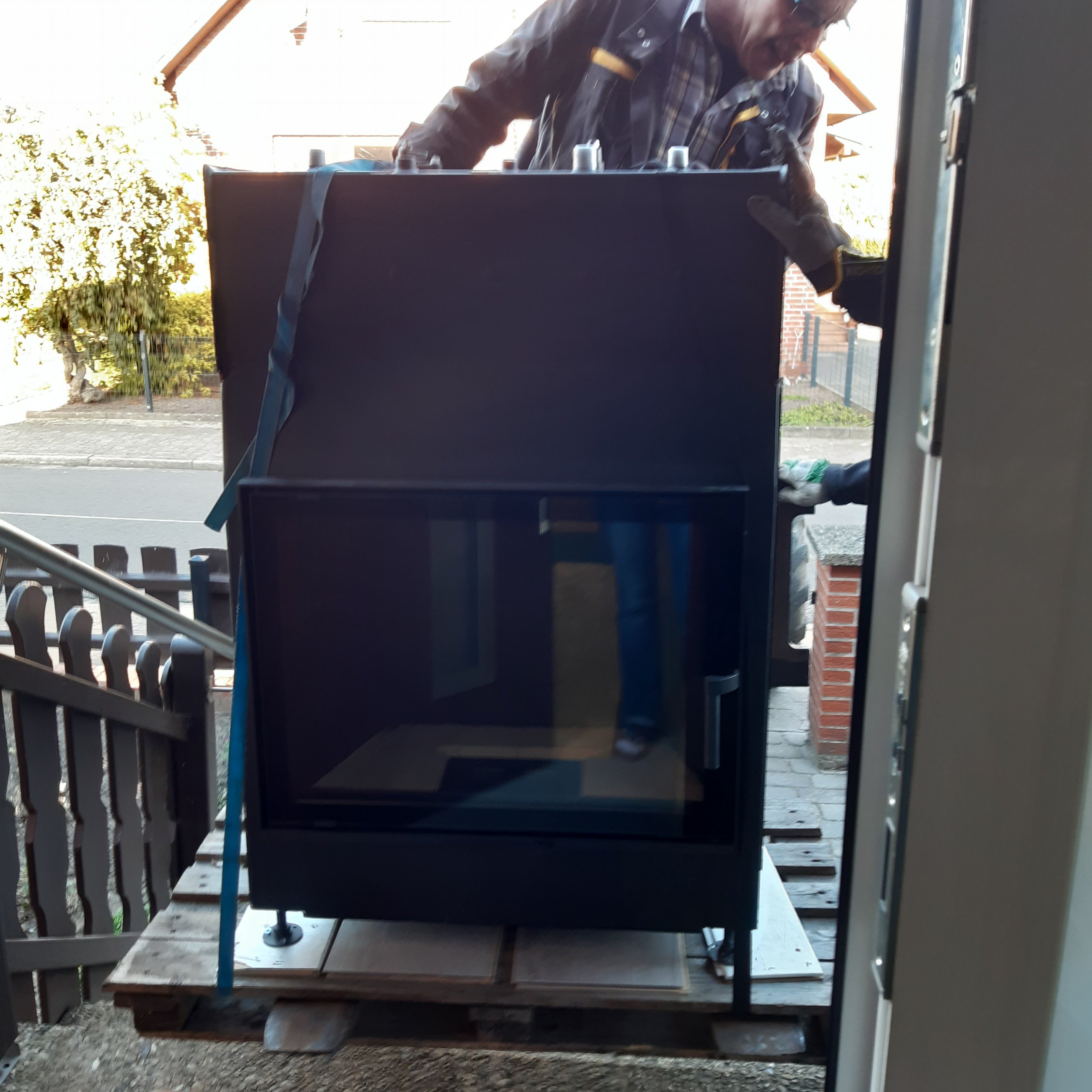

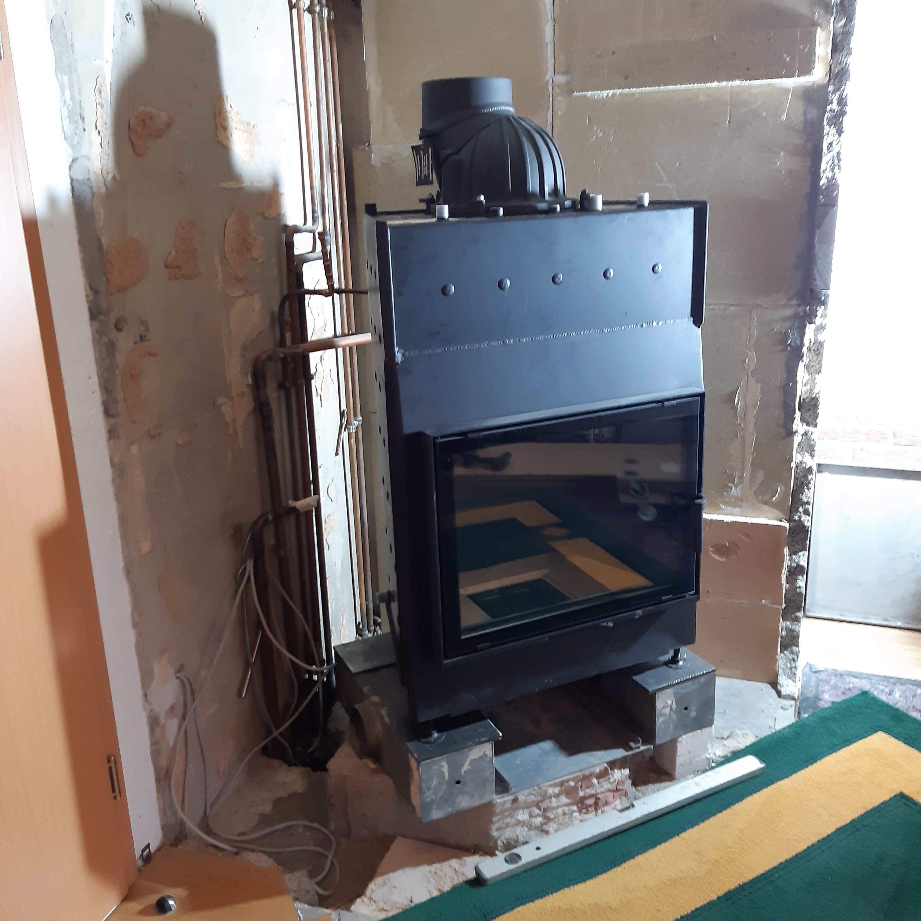

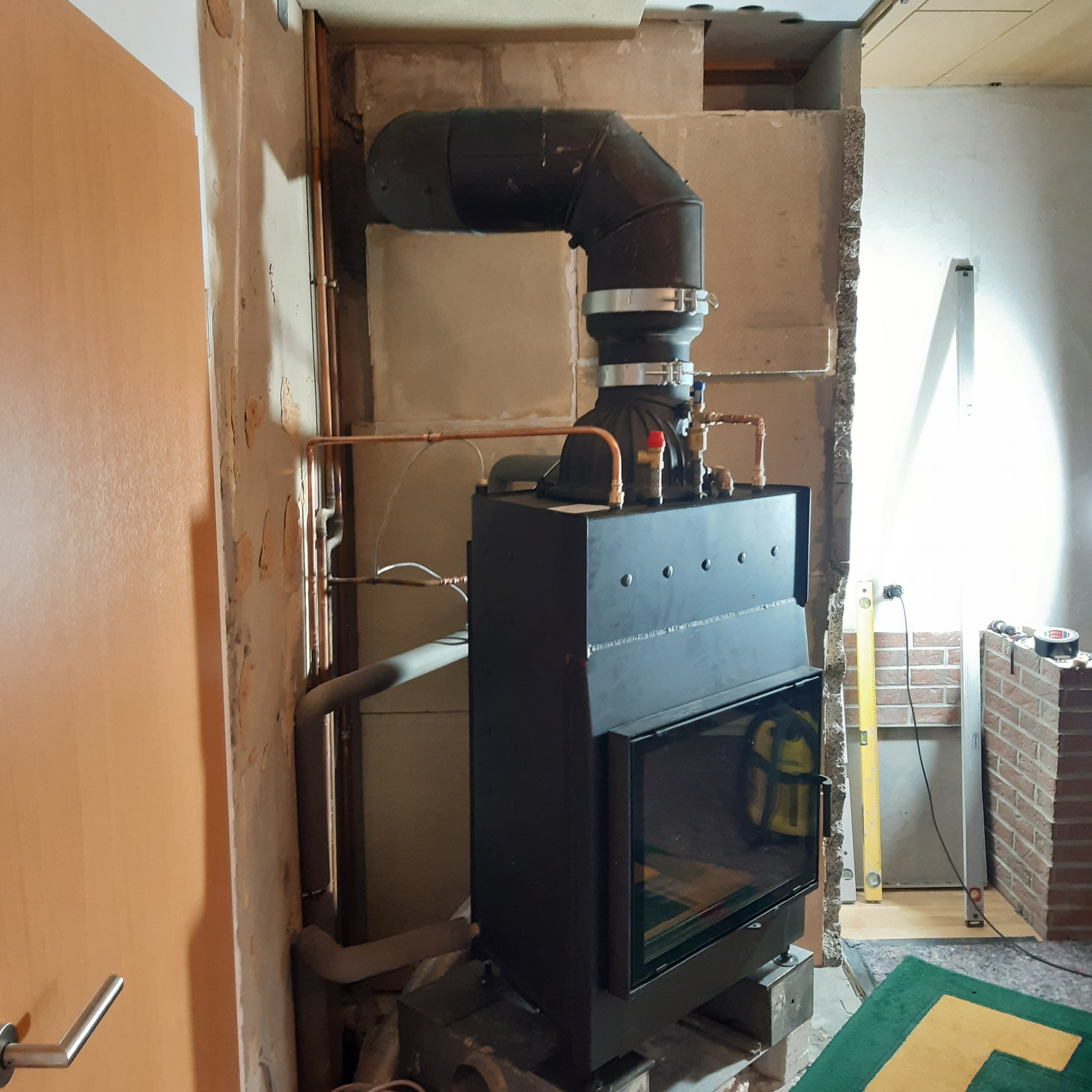

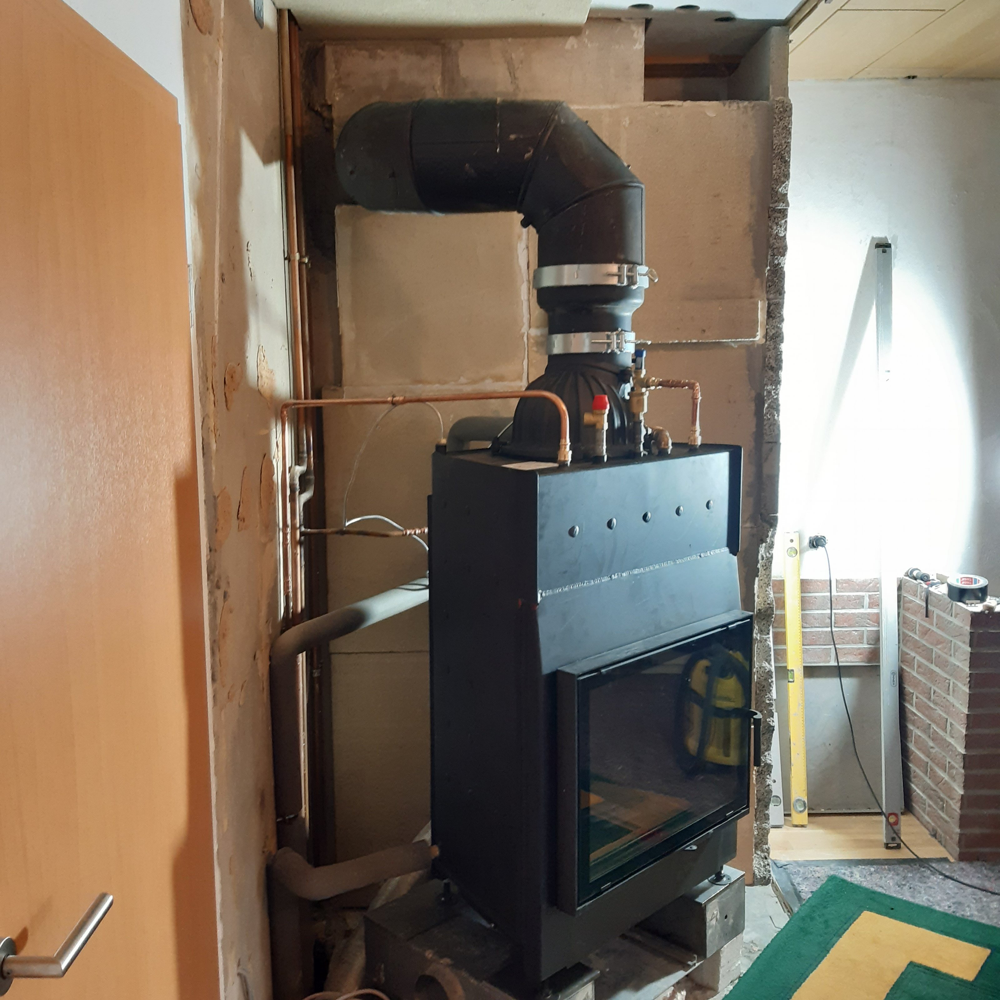

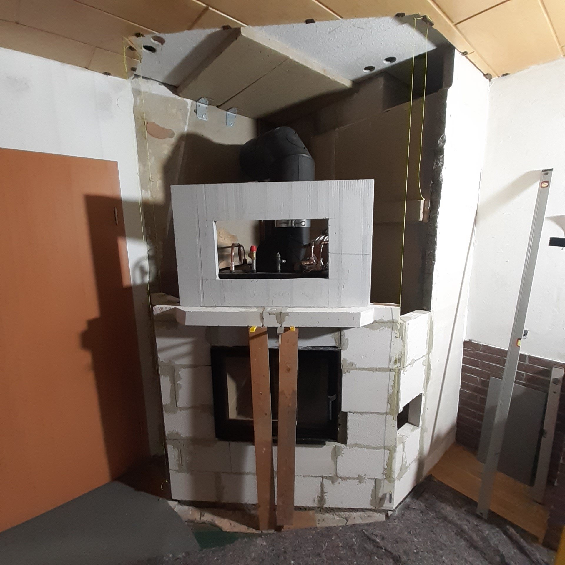

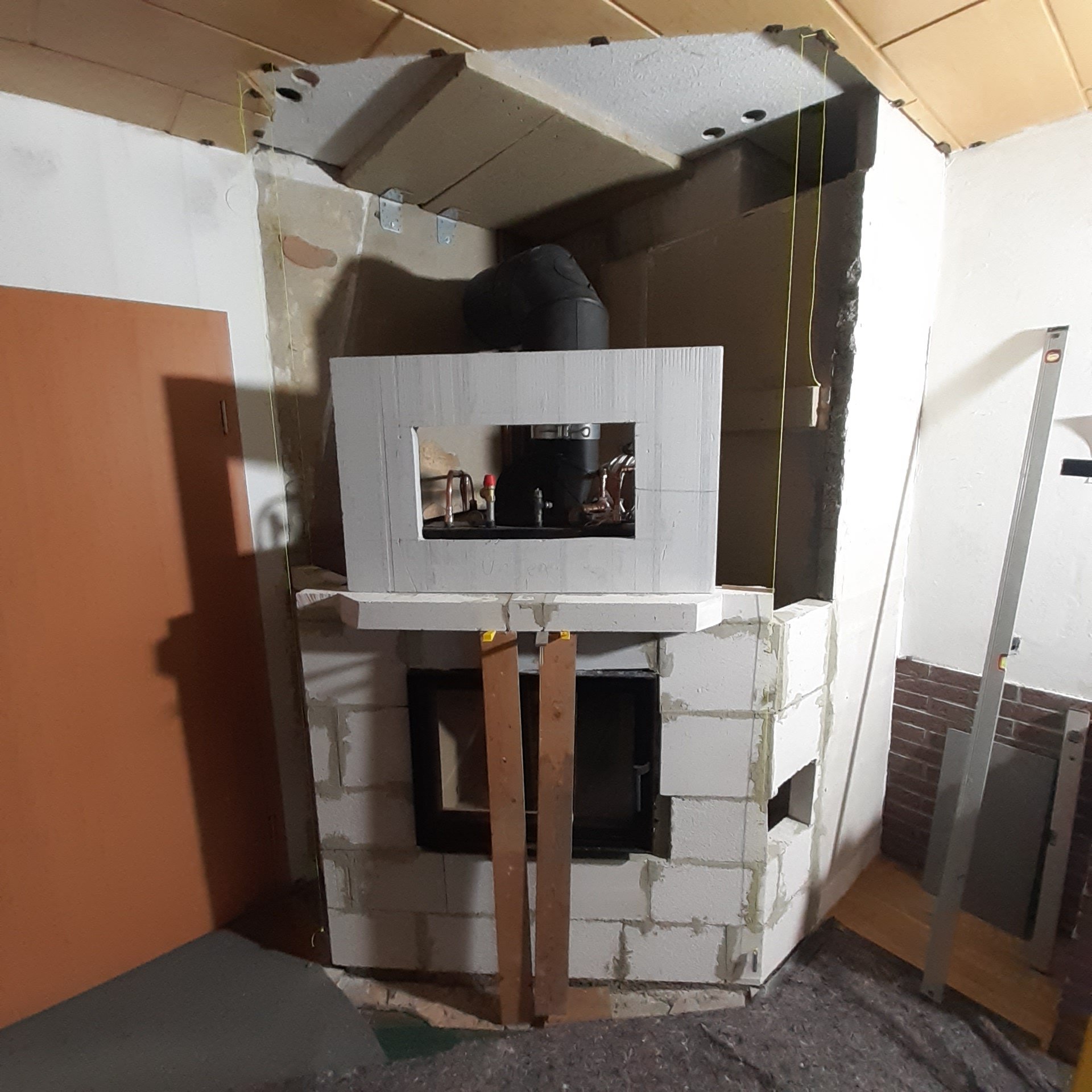

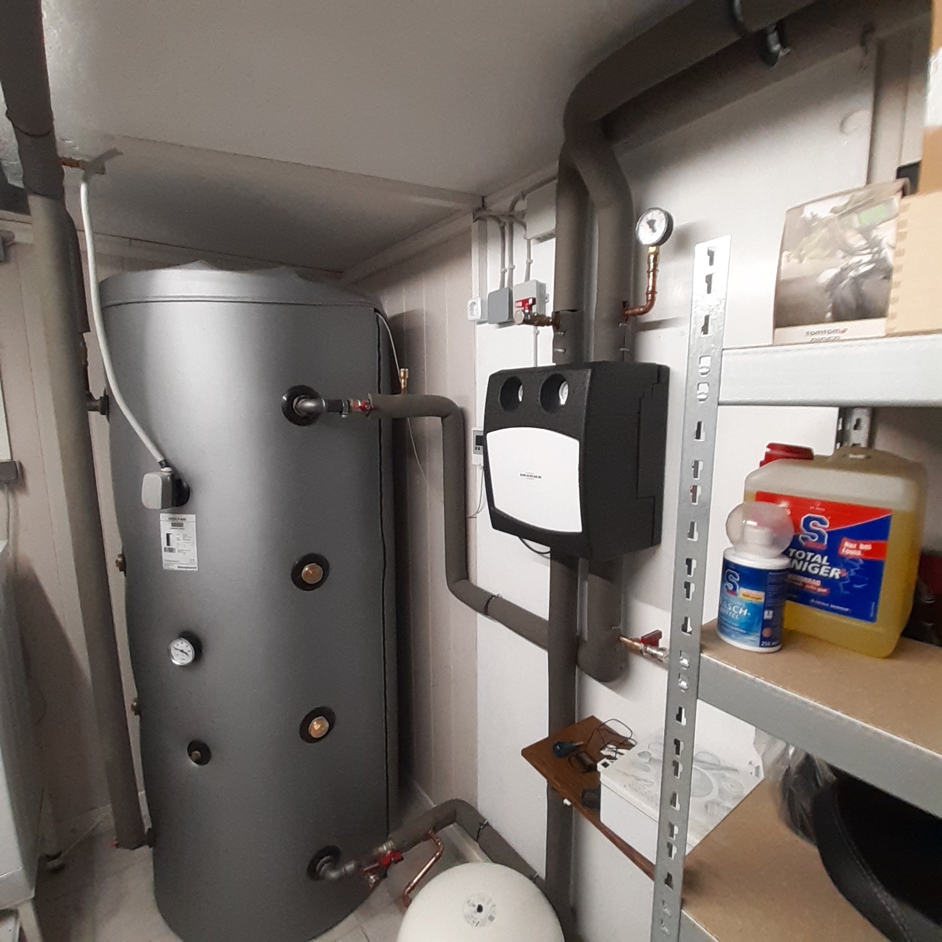

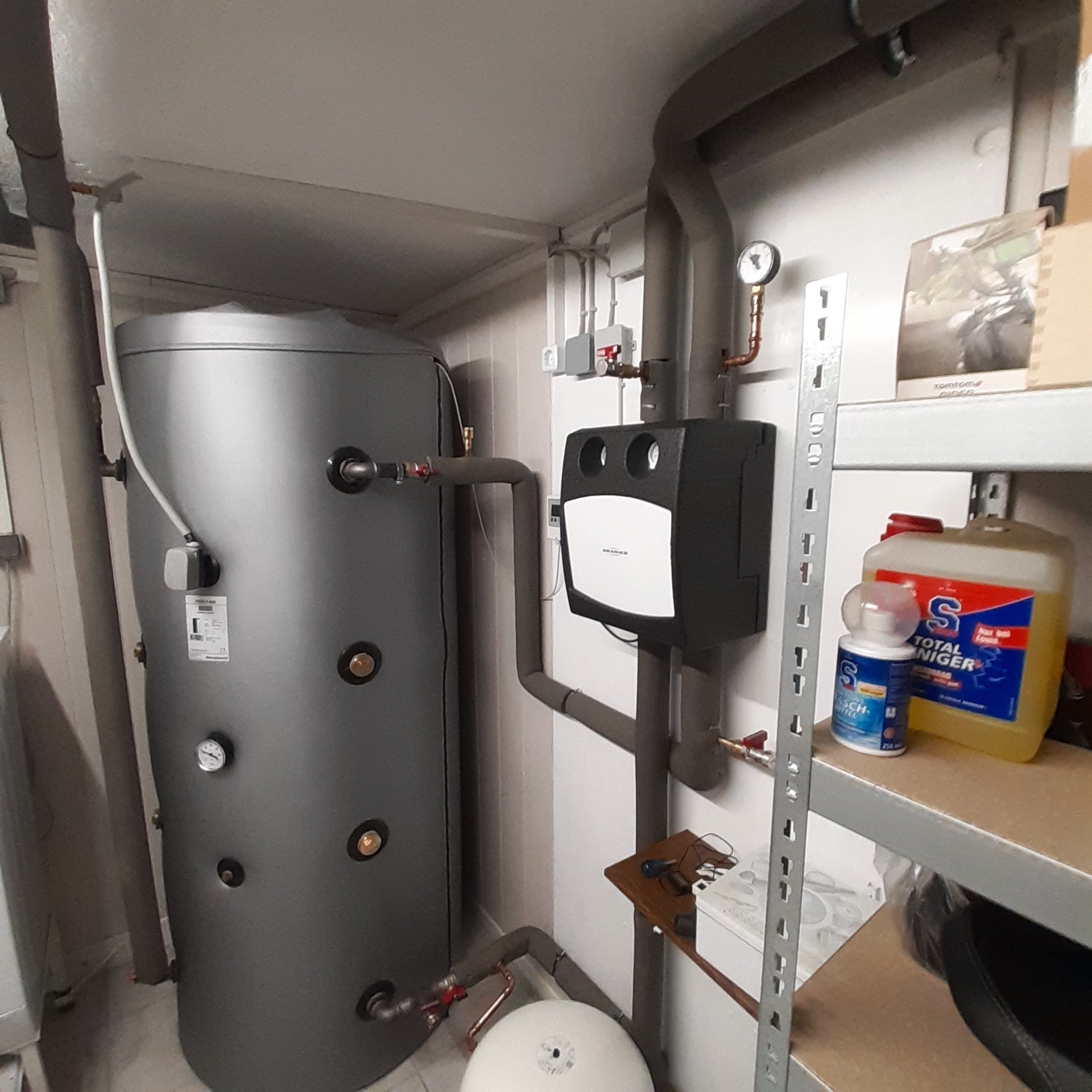

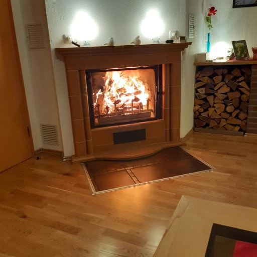

Das sieht sehr gut aus, ein kompliment an die Truppe.

Du hast mit Ytong ausgemauert und keine Schamottesteine verwendet.
Wären diese nicht besser, da sie die Wärme speichern und wieder abgeben?

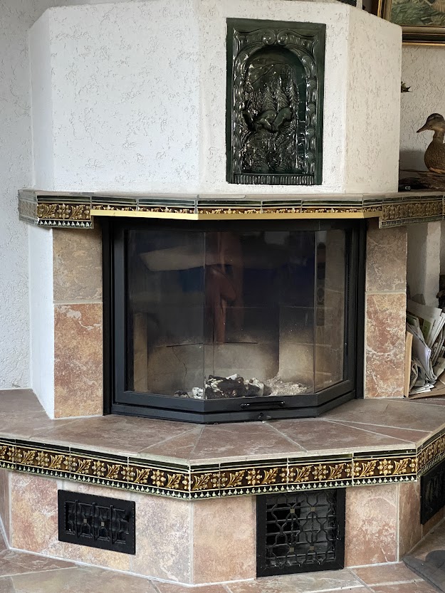

Wir haben das in unserem neuen alten Haus auch hinter uns, sind aber planerisch ganz anders an die Sache gegangen. :)
Bei einem kleinen Bungalow mit 95 m2 wäre ein Kamineinsatz mit 4-7 KW deutlich passendergewesen, der große Einsatz hat dadurch einen schlechteren Wirkungsgrad (ist wie beim Auto, ein dicker Motor kostet bei Anschaffung und Betrieb).
Über die Wassertasche und den Puffer haben wir uns auch Gedanken gemacht, wir wollen aber auch heizen, wenn der Strom mal ausfällt, darum haben wir ohne Wassertasche, dadurch deutlich günstiger, kein Puffer, keine Wasser- und Elektroinstallation nötig und IMMER benutztbar.
Der neue Einsatz hat auch nur noch 7 KW statt 10 KW wie der alte, daher brauchten wir den ganzen teuren Kachelofen nicht abzureissen, sondern der Ofenbauer (Wotan, super Betrieb!) hat die alte Kassette mit der Flex rausgeschnitten, die Einsatznische ausgemessen und passgenau den neuen Einsatz für uns angefertigt und eingebaut = reingeschoben. :) Besser geht es wohl nicht!
Das war dann sogar günstiger als ein Kamineinsatz von der Stange, denn deren Preise (Angebot und Nachfrage) sind günstiger als eine Fertigkassette, wo man den ganzen übrigen Ofen auch noch neu drumherum aufbauen muss.
In Summe haben wir zu Deiner Lösung mindenstens 5000 Euro gespart, mit dem mehr an Drumherum (Puffer, Wasserinstallation, Ofenbau) dann eher 10.000 - 15.000 und haben einen neuen Einsatz nach der neuesten BIMSCHG, der im Wirkungsgrad sehr nahe an einen wassergeführten Einsatz rankommt.

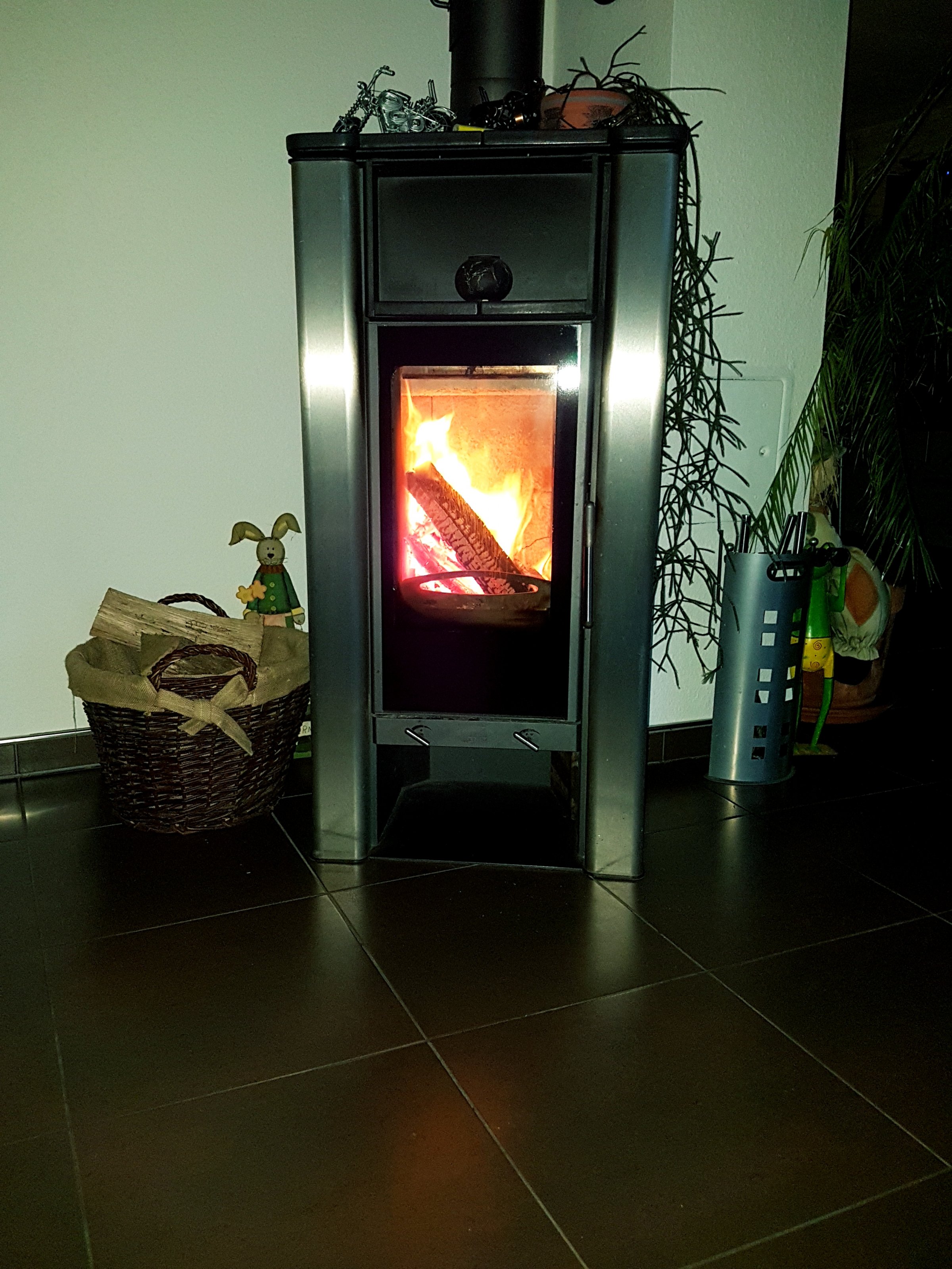

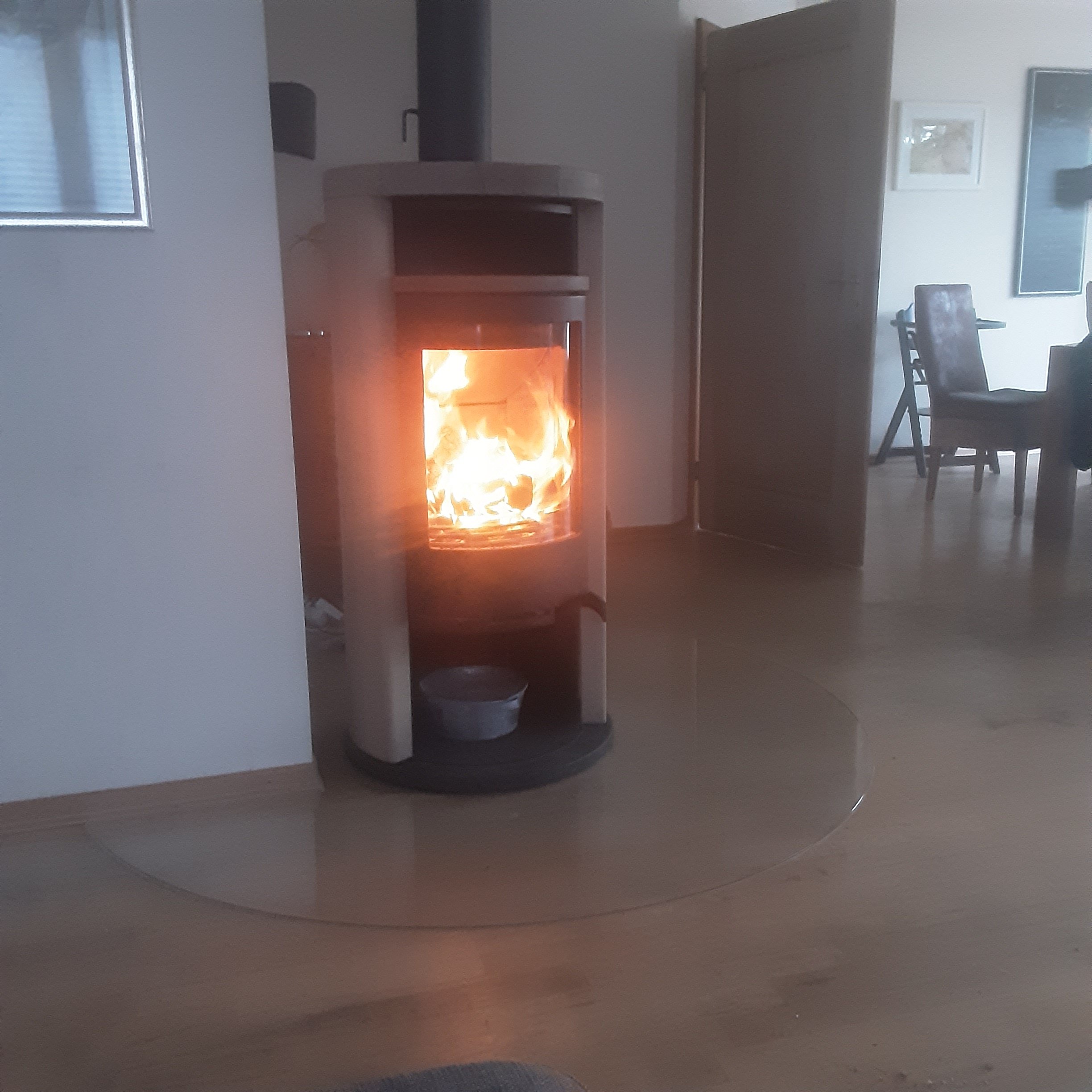

Wasserführend hätte ich auch noch gern als Ergänzung.
Bei uns steht der Kamin auf einem Drehteller, was den Vorteil hat, dass man ihn in die jeweiligen Bereiche des Raumes drehen kann in denen man sich gerade aufhält.

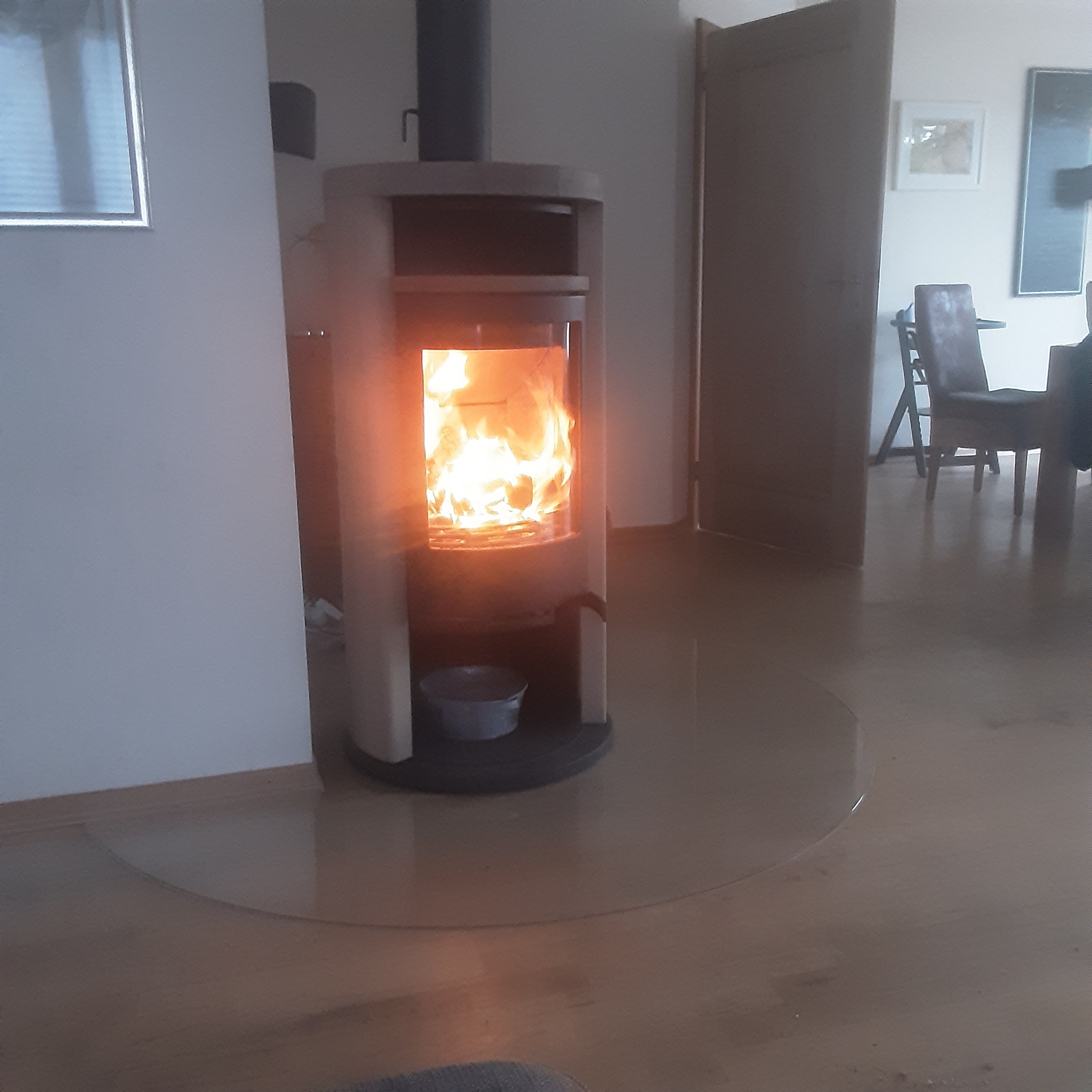

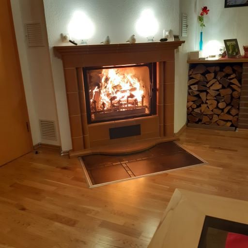

Ich wollte 2001 als wir neu gebaut haben einen Ofen den ich via Wasserleitung mit der Heizung hätte verbinden können.
Etwas Designmässig modernes gab es damals nicht, und das was zu kaufen war, das lag leider im 5 - stelligen Bereich.

diesen haben wir mit Übernommen, heizt sehr gut! Hält nur die Wärme nicht. Will in im neuen Jahr umbauen und mit Schamotte neu machen. Material habe ich schon in der Scheune.

Ist ja ein bisschen Barock, kann man sich aber natürlich nicht aussuchen wenn man so etwas im Haus mit übernimmt.
Meine Tochter hat einen freistehenden Kaminofen mit externer Zuluft.
So wird der Sauerstoff aus dem Raum nicht verbraucht. Das ist auch eine ganz feine Sache.
Ging bei uns aber leider wegen des Drehtellers auch nicht.
Zum Glück ist der Raum einigermaßen groß.
Trotzdem haben wir früher ab und an die Terrassentür geöffnet um frische Luft reinzulassen. Seit Anfang dieses Jahres habe ich allerdings in der Kaminecke unter der Decke eine 200 mm Kernbohrung und da einen Ventilator mit Fernbedienung eingebaut, der die heiße Luft bei Bedarf aus dem Wohnzimmer in das restliche Haus pustet. Eine erfreulich funktionierende Idee.

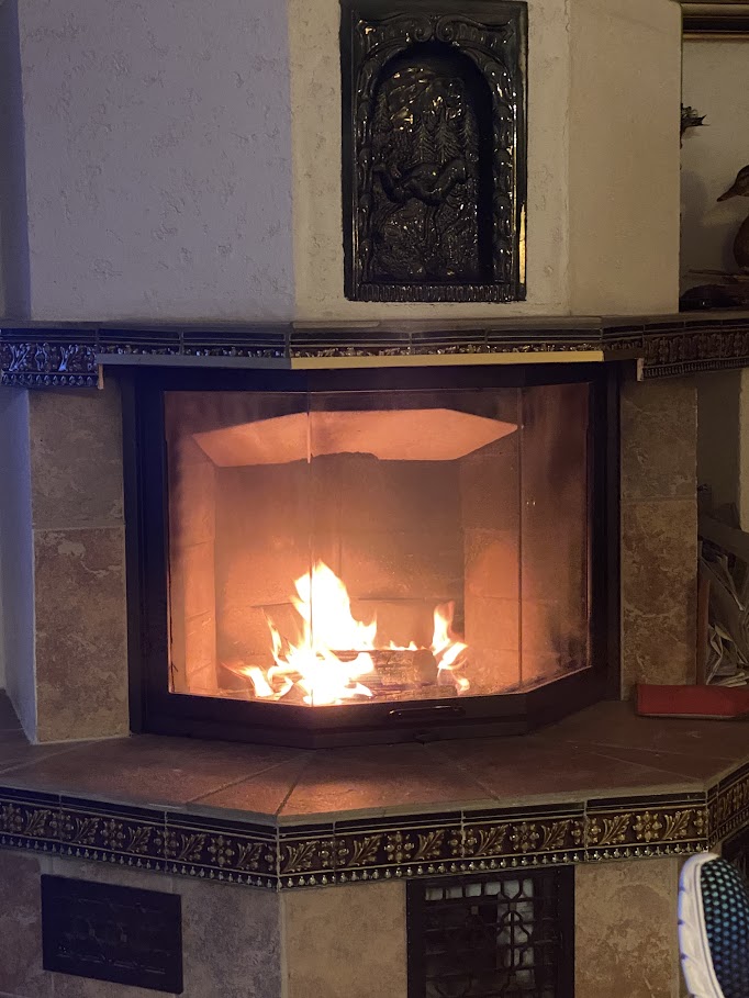

Ja das war bei mir auf Sardinien 1998 auch so, mit Boiler hätte meine von Palazzetti noch viel mehr gekostet.
Trotzdem bin ich eigentlich zufrieden damit und sie wärmt auch heute noch gut in der Übergangszeit,
blöd ist halt eben das dann am Morgen halt doch Ar....kalt ist weil das Feuer ausgegangen ist.
Pellet sind da schon praktischer, aber ich muss mal Kohlebrikets kaufen und testen ob die die Nacht durch halten.
Oder halt eben doch die Fussbodenheizung wieder mit einer neuen Gasheizung bestücken damit sie wieder läuft. Da ich diesen Frühling schon ab März auf Sardinien sein werde muss ich mir da was überlegen ...
