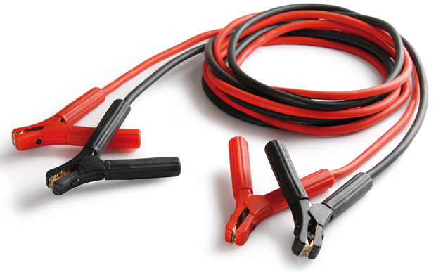

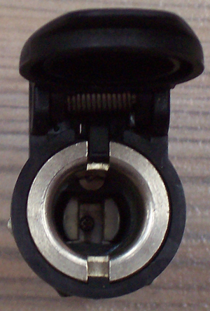

Frage: das Starterkabel an der Batterie oder einer Steckdose angeschlossen?
Gruß kai

Starthilfekabel_Herth_Buss.jpg 7717d1212317099-bmw-steckdose-12v-motorradsteckdose_oben.jpg
wird nicht einfach gewesen sein, das kabel in die buchse zu bekommen ...
