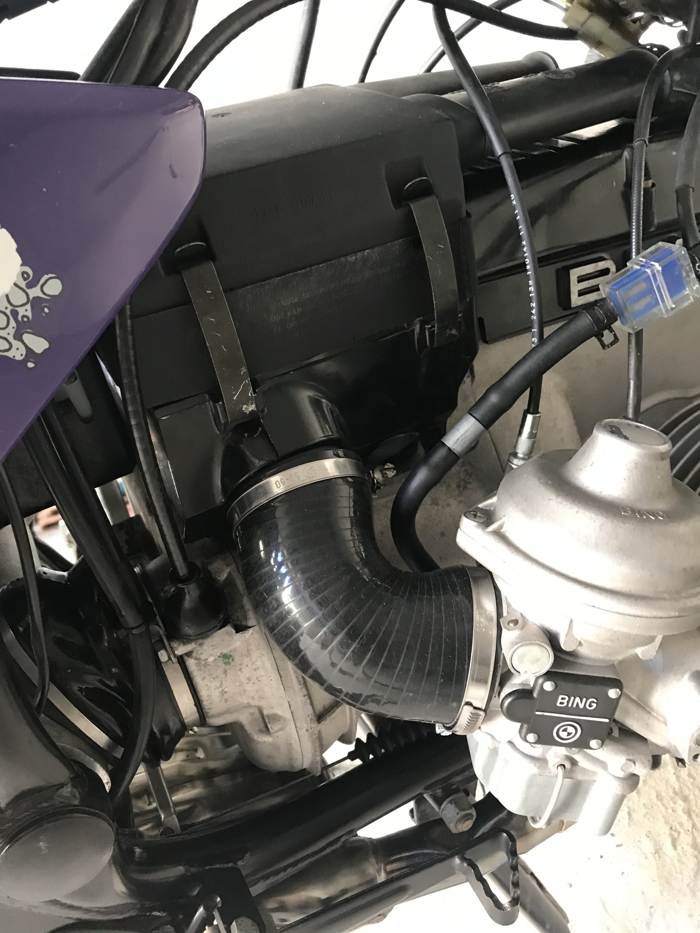

Schau Dir auch die Gimmimuffen vom Filterkasten und zum Zylinder an. Diese Muffen könnten auch ziemlich ausgehärtet sein und Probleme verursachen. Ich habe das Problem zum Teil mit einem Turboschlauch gelöst, siehe Bild
