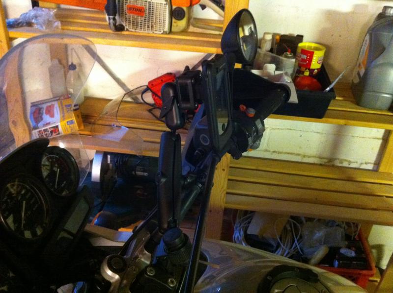

ich navigiere mit meinem Iphone 4 und Navigon und das klappt eigentlich ganz gut. Habe die wasserdichte Hülle von SW-Motech und ne Ram mount-halterung. Die Kugel habe ich auf die Lenkerklemmung geschraubt. Einzig nach der letzten Tour habe ich mir noch ne 70mm Verlängerung gekauft da sonst das Iphone immer irgendwo vor den Leuchten/FID hängt. außerdem musst du es bei Sonne recht steil anstellen.
Übrigens mit Motoplaner.de kannst Du Routen im Navigon-Iphone-Format ausleiten (txt-Datei) - diese speicherst Du dann in die Dropbox oder auf nem Datei-app (fileapp oder so heißt meins) dann kannst Du auch Routen am PC planen. Gehen aber leider nur 25 Routenpunkte...
Ich kann heut Abend mal ein Foto von meiner Konstruktion machen...
Edit: gegen die feinen Vibrationen hab ich ein paar Gummipuffer bei navibiker.de bestellt und zwischen Ram-mount-Platte und SW-Motech-halterung geschraubt...
Zusammengerechnet hätte ich bestimmt schon ein tomtom kaufen können :-/

Moin nochmal,
hier das versprochene Bild von meiner Konstruktion. Funktioniert eigentlich ganz gut - optisch gibt's sicher schöneres :-)
