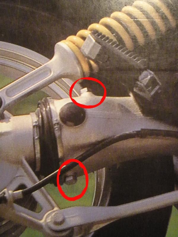

...vor dem Faltenbalg zum Endantrieb meine ich die beiden Flächen
oben und unten für die Schrauben zu sehen.
Ich habe hier eine 88er GS die hat die auch noch...
meine 89er hat das nicht mehr.
Es ist wohl so, dass erst gar kein trocken laufender Kardan geplant war. Man hat sich dann aber wohl kurzfristig anders entschieden. Jedenfalls hab ich das mal irgendwo so gelesen.

Ingmar hat wohl recht. zumindest sind die teile in Andy Schwietzers boxer-büchern entsprechend beschrieben.
meiner meinung nach sind beide mopeds nicht original. die weiss-blaue hat ein gelenk in der kardanwelle zuviel, um als G / S auf der welt sein zu dürfen.
und bei der schwarz / gelben Kuh müsste, wenn sie noch aus den ersten serien oder vorserien stammt mit dem geplant nasslaufenden kardan, am kardangehäuse die angussnasen für die öleinfüll- bzw. ablassschrauben dran sein. wenn maxtor recht hätte. plane flächen zum aufsetzen von schraubenköpfen mit dichtflächen hat es dort nicht gegeben. vorgesehen waren da wohl inbusschrauben, wie am HAG auch.
allerdings kann es u.U. auch beweise für gegenteilige thesen geben...

Mir fällt gerade ein, dass man auf der Rückseite der Bedienungsanleitung die Öleinfüll- und Ablassschraube sehen kann.
Edit: Hab mir gerade mal die Bedienungsanleitung raus gesucht. Dort sieht man sehr schön wo die Schrauben sitzen. Wenn ich das Bild mit der Schwarz-Gelben hier vergleiche, dann kann ich recht sicher sagen, dass die Schwarz-Gelbe nicht die entsprechenden Planflächen hat.

Ingmar, danke fürs bild.
so deutlich kann man es in den schwietzer-büchern nicht sehen (oder ich finde die abbildung eben nicht). daher ziehe ich auch meine inbusschrauben - meinung von weiter oben zurück. die war def. falsch.:o

Die Schrauben sind die gleichen wie am Endantrieb.
Ich habe eine Vorserienmaschine bei der diese noch verbaut sind.
Zusätzlich hatte die serienmäßige Kardanwelle auch noch eine Dichtmanschette am Rückdämpfer. Die Trockenlegung des Kardans erfolgte wohl sehr kurzfristig vorm Serienanlauf.
