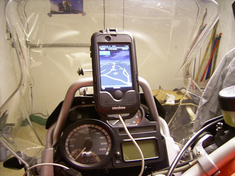

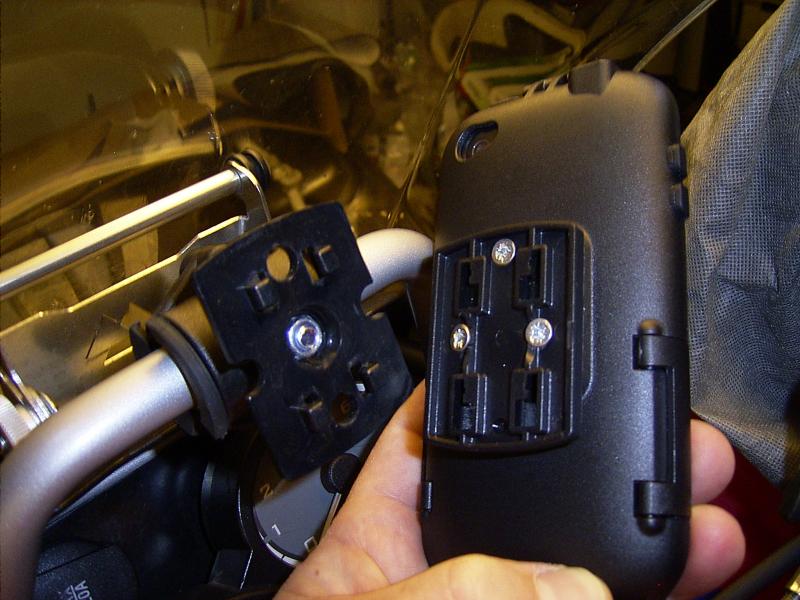

So gelöst
So habe ich das gelöst....
Völlig ausreichend und Spritzwassergeschützt, was hinter der Scheibe völlig hinreichend ist. Innerhalb 2 sec. zu demontieren.
Den Halter kann man auch so kaufen, ich hatte die Teile noch alle und habe es mir selber zusammengeschraubt :)

Gibt ja ne super Sicht auf den Drehzahlmesser frei,
aber bei entsprechender Einstellung lässt der sich sicher auch auf dem Iphone darstellen.
Was ich schon immer mal wissen wollte, nimmt man das Iphone jetzt eigentlich mit in die Sauna oder eher nicht ?

Zu Punkt 1 .... den brauche ich sowieso nicht und man kann den Halter um 90 C drehen .. das würde dann auch deinen Drehzahlmesser wieder freigeben.
Zu Punkt 2 .... kann schon sein ... muss aber nicht ....
Zu Punkt 3 .... Du kannst dein Iphone gerne mit in die Sauna nehmen, wird nur schwer die GS dort abzustellen UND du solltest dann ein WASSERDICHTES Gehäuse für dein IPHONE nehmen :) .. *gg* :p

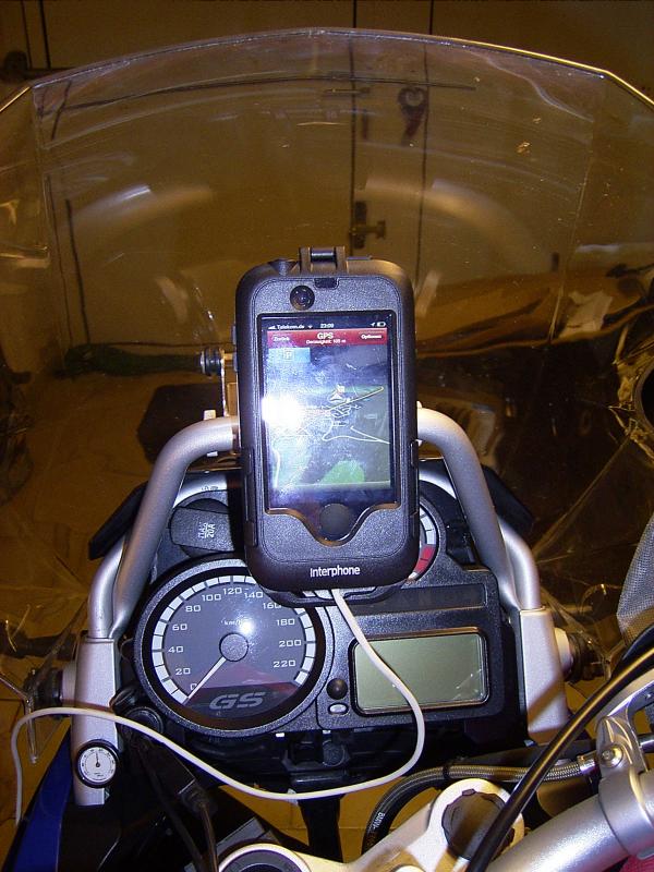

Ich habe das nun mal auf der Tour nach Dodenau ausgibig testen können.
Als die Anzeige gegen 29 C ging, stand auf dem Display von dem Iphone der Text das das Gerät gerade zu heiss ist und nicht genutzt werden kann .
Ich war ein wenig verwirrt aber es ist ja logisch bei so ner Hitze fängt der Proz an zu kochen und macht dann Pause bevor er verreckt.
Also bei echt warmen Wetter echt nicht zu Empfehlen.
Aber sonst hat es gut funktioniert, auch mit Stromkabel.

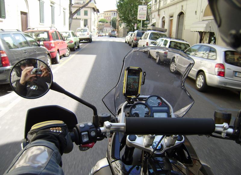

Habe ein iBracket:
Mit Vibrationen muss man etwas schauen, kriegt man aber am RAM-Mount relativ gut in den Griff. Stromversorgung sollte am Bracket befestigt werden, damit das Kabel nicht an der Buchse zerrt.
Wie lange es hält - kein Plan :D
Eigentlich wollte ich immer ein Tripy kaufen, habe dann aus Spaß aber angefangen meine eigene Software zu basteln, eigentlich nur zur Routenplanung auf dem iPad, aber ratzfatz war dann auch Basis-Routing mit dabei. Bei Regen braucht es eine Umverpackung.
Der TT-Halter enttäuscht mich etwas, der Hebel ist wackelig gelagert und verbiegt leicht, wenn z.B der Mechanismus blockiert mangels Schmierung (!) genügt ein Finger und der Hebel ist krumm. Das muss ich mit TT noch klären.
Gut geschmiert ist es wieder OK. iPhone sitzt perfekt und sicher, sonstige Verarbeitung ist gut.
Bedingte Empfehlung - im Zweifel anschauen ob man damit Leben mag.
