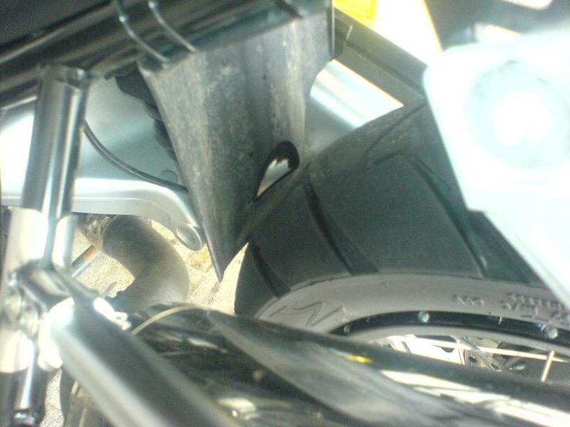

Ich habe mir heute das Teil von Wunderlich an meine GS mit ESA gemacht. Habe den Tourance drauf. Ich kann das Teil festmachen wie ich will, aber der Reifen schleift bei mir immer sobald das Rad einfedert. Hab auf dem Reifen allerdings schon 4000 km drauf. Gibt´s da vielleicht einen Trick dass der untere Teil des Kotflügels näher am Federbein bleibt? Ansonsten bringe ich das Teil am Montag wieder zurück.
Gruß Oeli
marvin59
da gibt es keine tricks !!!

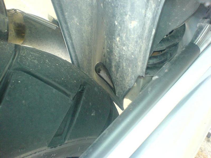

bei mir hat der innenkotflügel nach 8000km so ausgesehen :eek:
ausgebaut und zurück geschickt......neuen bekommen :p
"W" kennt das problem seit dem sommer 2008. da war ich direkt bei "W" und habe ihnen das problem gezeigt. es wurden fotos gemacht und besserung versprochen............:(
Hi Jungs,
da git es sehr wohle einen Trick.
Dort wo der Schmutzfaenger am naechsten beim Reifen ist, zwei kleine Loecher bohren, langen Kabelbinder durch und an der Feder oder Federbein befestigen. Kabelbinder so spannen das es den Schuetzer soweit nach hintenzieht, dass beim einfedern nichts mehr streifen kann. Habs so bei meiner ESA GSA gemacht. Alles bestens... funzt.

Hi Canadian,
danke für den Tipp, aber es kann ja wohl nicht sein dass ich ein Teil für über € 100,- noch zusätzlich bearbeiten muss, bis es passt. Vielleicht probiere ich es mal aus.

stört dich das schleifen denn nicht? Das hört sich beim fahren ja an als ob das Radlager kaputt wäre.

marvin59
hallo oeli,
der reifen schleift nur beim starken einfedern an dem innenkotflügel :rolleyes:.
mich stört es nicht. habe ja ohne probleme einen neuen bekommen :p
