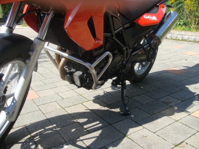

Habe mich jetzt doch für die Schutzbügel von BMW entschieden (250,- minus 10% incl. Montage). Vorteil: wenn mal was drankommt sind sie nur verkratzt, da aus Edelstahl. Die wunderlichen sollen aus lackiertem Stahl sein. In der Werkstatt sind schon diverse Rostige, mit abgeblätterter Farbe, aufgefallen.
nö, die von Wunderlich sind mit Kunststoff verschweißt, oder Pulverbeschichtet, ist jedenfalls ne feste aber auch etwas weiche Schicht drüber, denke es ist Kunststoff.
Die von BMW sind aber etwas sch,aller glaube ich oder?

Hallo Zebulon, kannst du evtl. mal 2 oder 3 Fotos von den BMW-Bügeln ins forum stellen? Würde gerne sehen wie wuchtig die Bügel wirken. Wo hast du die Prozente bekommen, direkt beim Händler oder im Internet?

Montage erfolgt erst ... Bilder nicht vor dem 10.09., ich werde dran denken.
