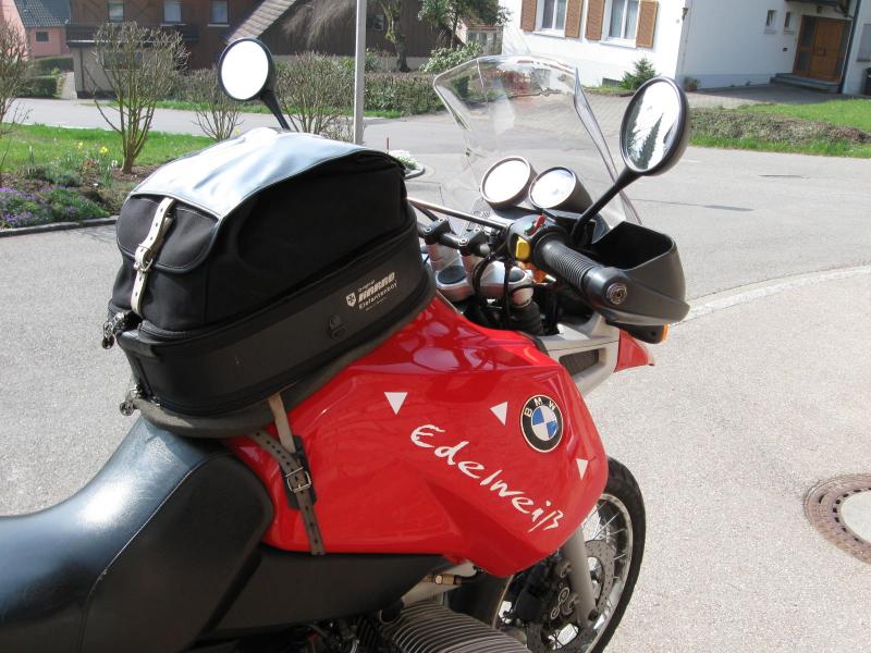

Hi Henning
Ich hab sowas gemacht von 23L auf 38L.Ist ne heidenarbeit:eek:.Auf jeder Seite 40mm breiter.Ca 8h Arbeit(ich selber mit nem Kollege)Dichtschweißen
abdrücken(max 0,3-0,5 bar) wieder schweißen:( usw bis er dicht ist.Dann
verzinnen-Konturen anpassen.Nicht Vergessen 2 Stutzen an der tiefsten
Stelle einzuschweißen(Verbindung beider Tankhälften):). Zu guter letzt
ab zum LACKER (450-600€)

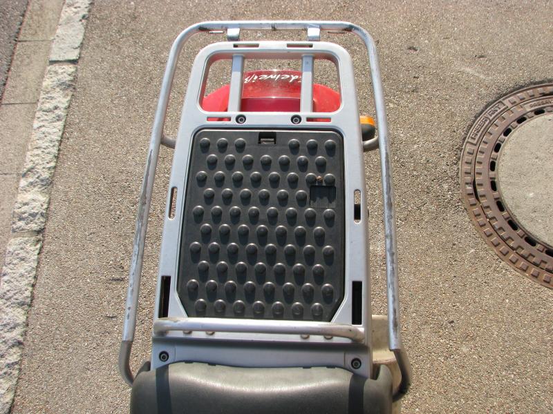

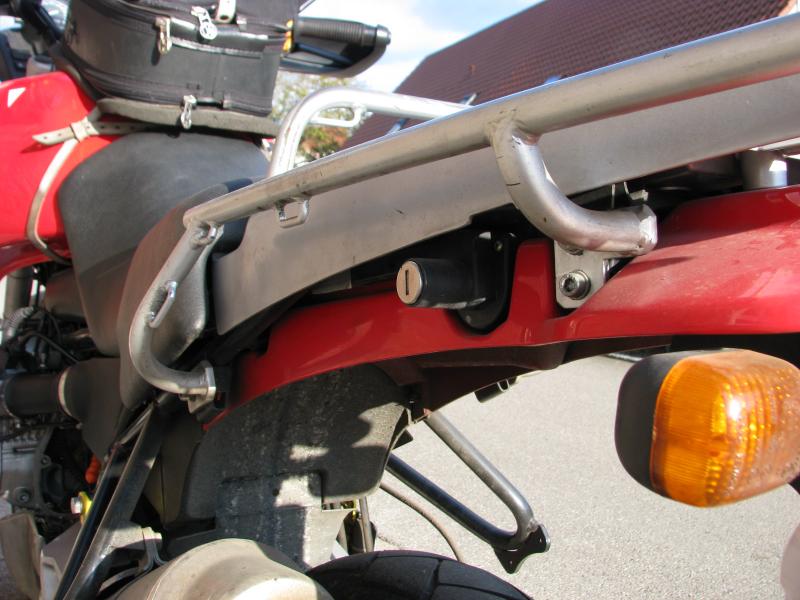

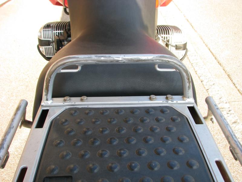

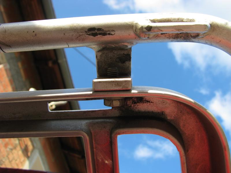

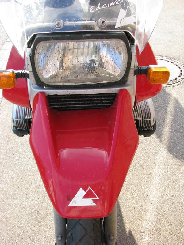

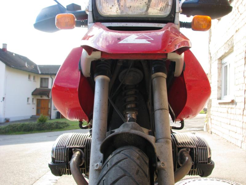

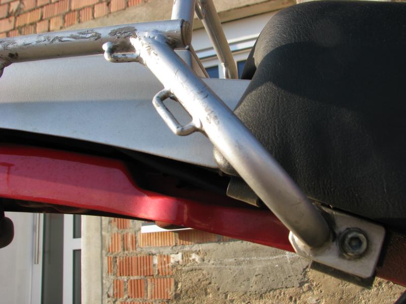

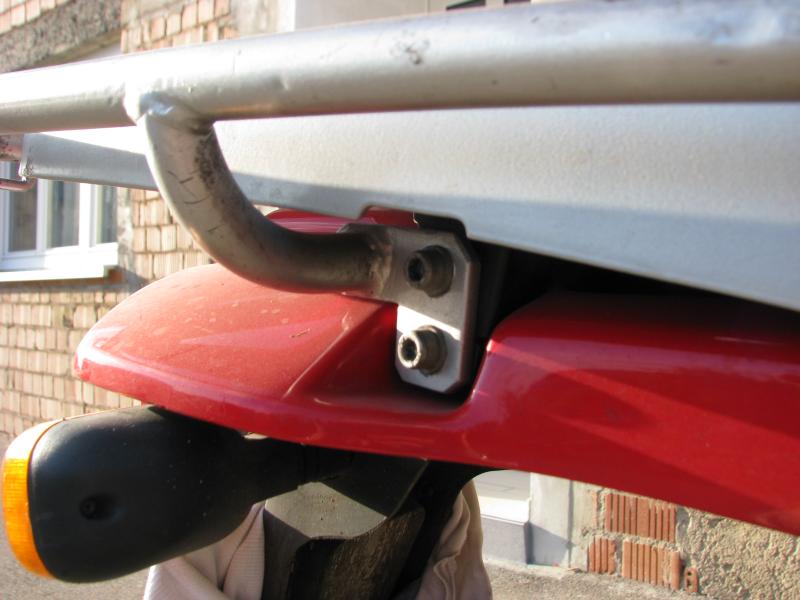

Hi edelweiss GS,
dein modifizierter Schnabel und der Gepäckträgerumbau interessieren mich, hast Du da eigene Fotos dazu?
Danke im voraus

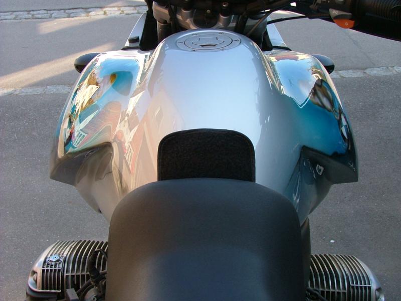

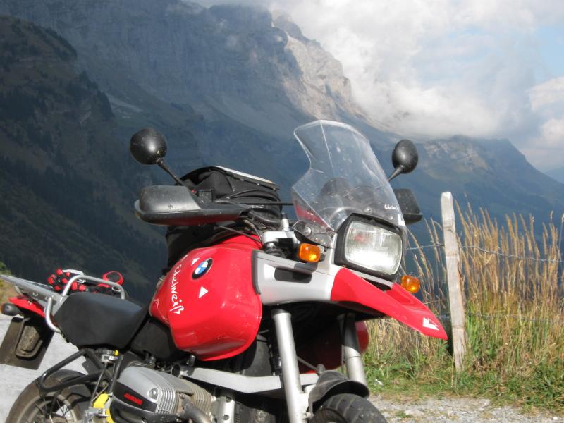

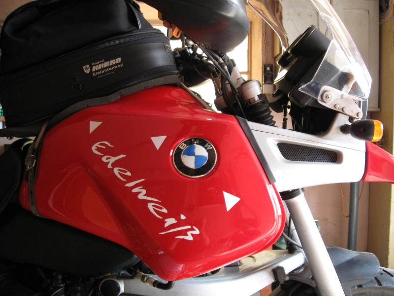

Hallo Henning,
also ich hatte einen Unfalltank umgebaut, jetzt 32 Liter. Siehe Foto!
Lackieren nach eigenem Gusto, ich habe mich für ein Airbrush entschieden.
Also 8 Stunden für die Blechteile halte ich für sehr optimistisch, mit entsprechenden Maschinen aber für durchaus realisierbar.
Meine Verbreiterungen sind komplett in Handarbeit gefertigt, da haben 8 Stunden leider nicht gereicht.
Das Schweißen war dann die leichtere Übung. Ich habe meinen Tank komplett WIG geschweißt und er war beim ersten mal bereits dicht. Vom MAG-Schweißen würde ich persönlich beim Tank abraten, die Wahrscheinlichkeit, dass es Bindefehler und Fehlstellen gibt war mir zu hoch.
Bevor es zum verzinnen, spachteln und lackieren und innen beschichten geht, den Tank im geschweißten Zustand dem zuständigen Ingenieur zeigen. Dann fühlen sie sich in ihrem Dasein bestätigt.
Abdrücken mit 0,2 - 0,3 bar mit Nachweis über die Dichtigkeit und das eintragen ist nur noch eine Pflichtübung.

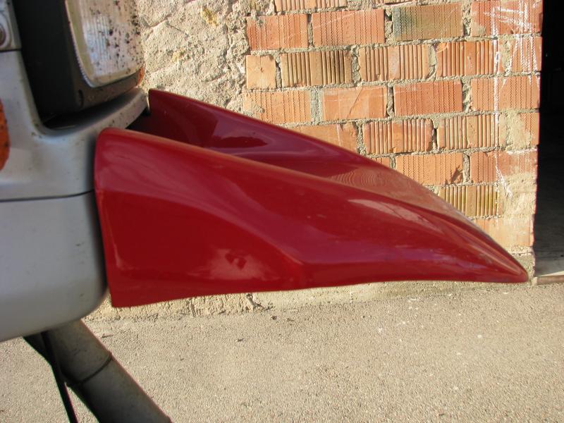

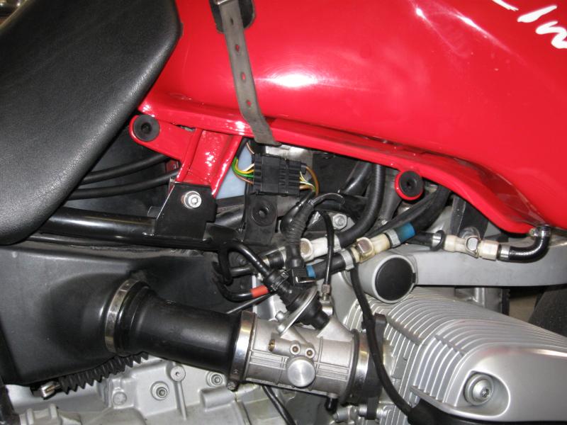

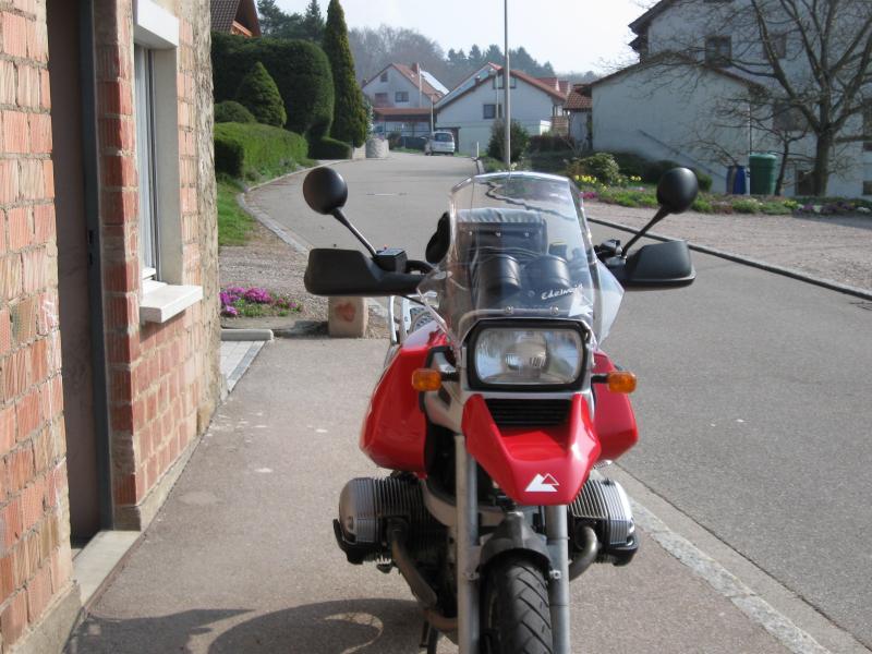

Hallo Henning
Mein Beruf ist Schlosser.Nun zu den Stutzen habe Ich paar Bilder:)

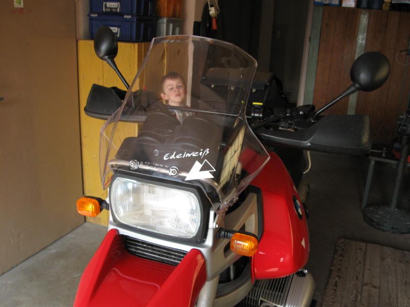

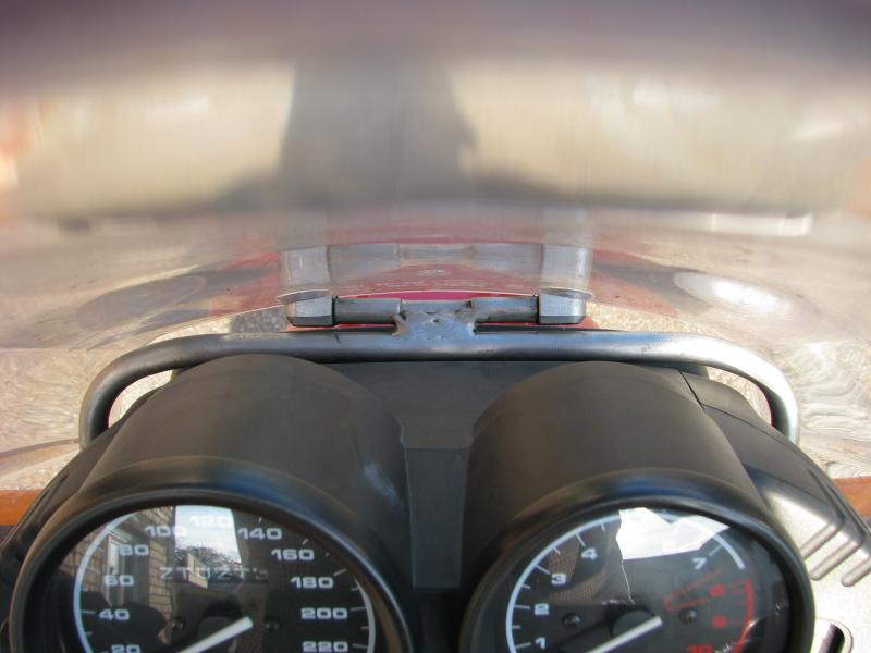

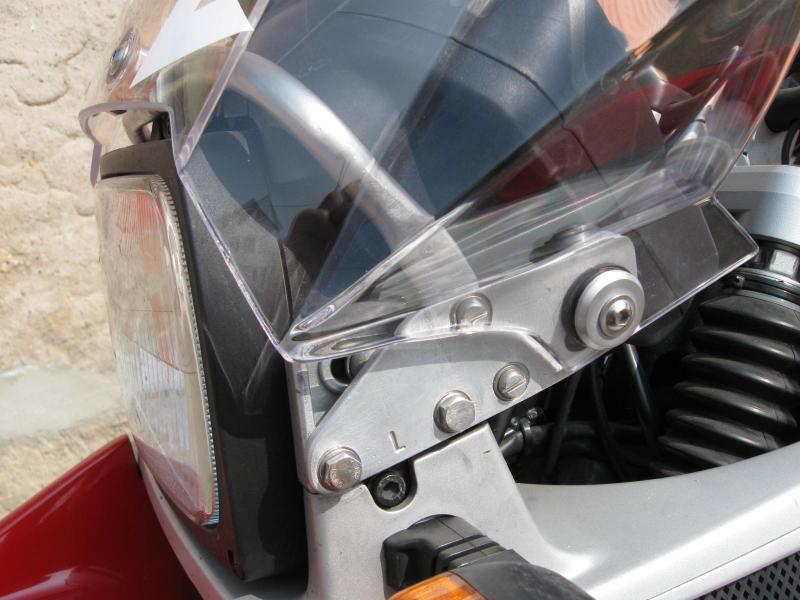

Hi Edelweis.
wie hast du die Scheibe angepasst?

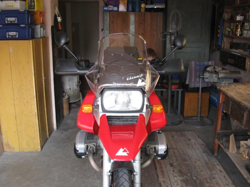

Hallo Kollege,
bin auch nur Schlosser(Meister), Schweißfachmann, Schweißwerkmeister MAG-Stahl und ab Ende November noch WIG-Stahl.
nun zu Dir Henning,
leider habe ich aus Unwissenheit die Stutzen nicht eingeschweißt, diese dienen in Verbindung mit einem Stück Schlauch dem Ausgleich der beiden Tankhälften um ein Maximum an Reichweite zu erzielen.
In meinem Fall muss ich das Motorrad nach rechts abkippen damit der Sprit aus der linken Hälfte in die rechte Hälfte rüberläuft. Aber bei um die 480-580km Reichweite stört mich das nicht wirklich. Da findet sich garantiert eine Tankstelle!
Die Innenbeschichtung ist ein 2 Komponentenlack, wie er Hauptsächlich in der Restauration eingesetzt wird. Dieser ist sehr Zähflüssig und nach dem Trocknen wie Pulver beschichtet, wenn Du wissen willst wie das Zeug heißt, frage ich meinen Freund Martin. Er hat mir den Tank innen gestrahlt und mit dem Lack beschichtet!

Hallo Rainer,
Danke schaut super aus, besser als die orginalen Scheiben.
