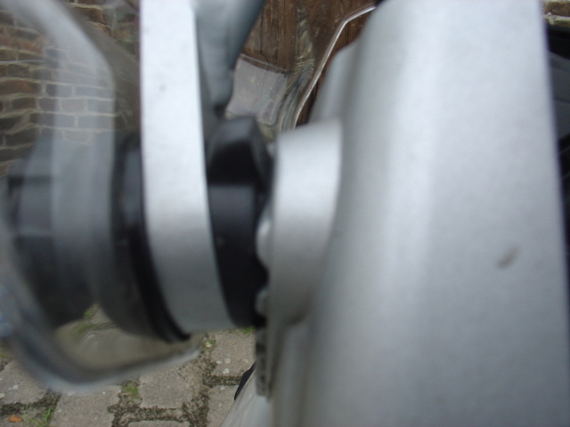

Eine kostengünstigere Version gibt es auch noch bei der ADV.
An den seitlichen Verstellschrauben den oberen Nippel absägen damit kann man den Neigungswinkel noch etwas steiler stellen weil man ja dann die beiben oberen Rasten benutzen kann.
Wenn die Scheibe ganz steil steht müssen noch den seitlichen Windabweisern an der vorderen Schraube noch etwas untergelegt werden

Hier das Bild mit den Unterlegscheiben
das ist mir nicht ganz klar. Hast Du noch ein Foto, was Du abgesägt hast.
Bin auch nicht zufrieden mit dem Wind an meiner Birne.
Gruß Otti
